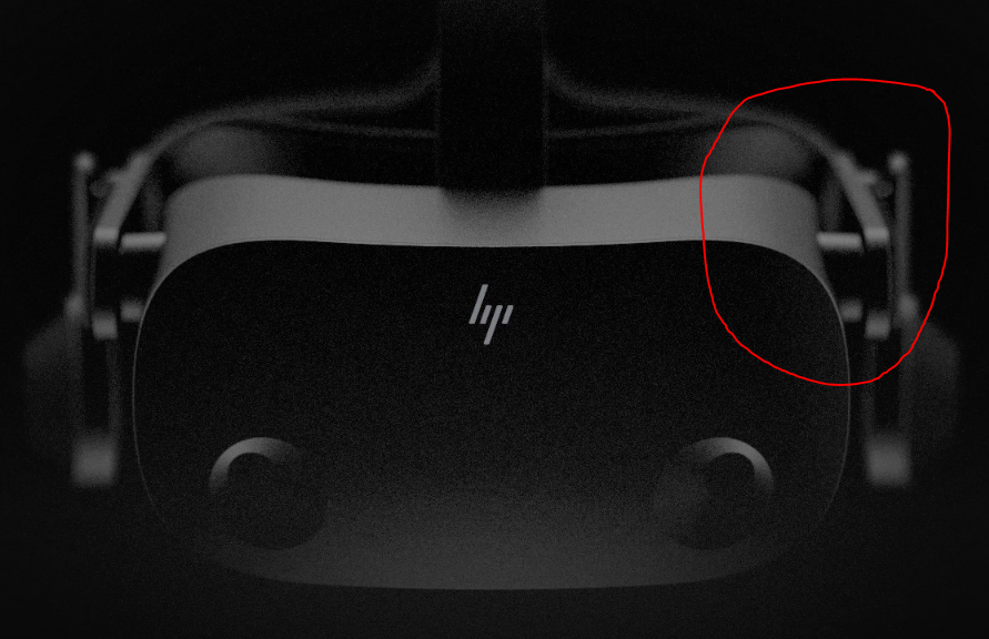

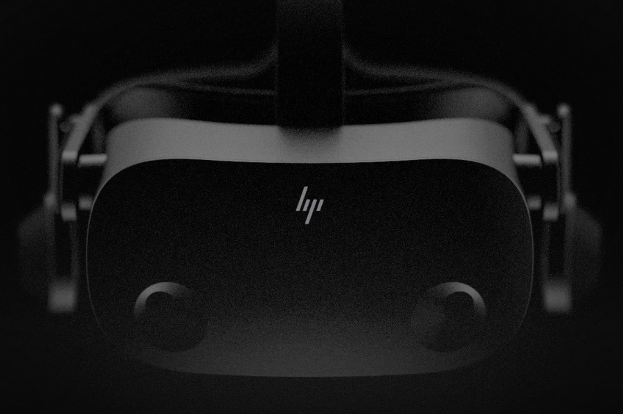

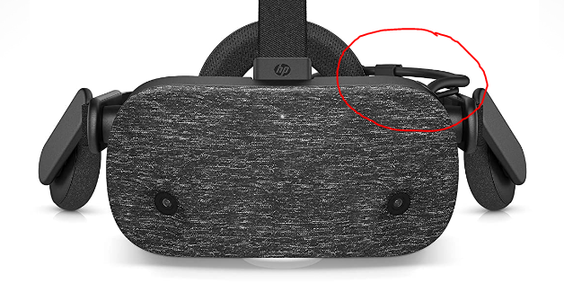

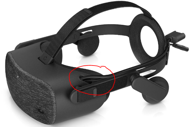

Kommt da vielleicht wirklich eine kabellose Variante? = "NO COMPROMISES"
Nichts zu sehen vom Kabel.

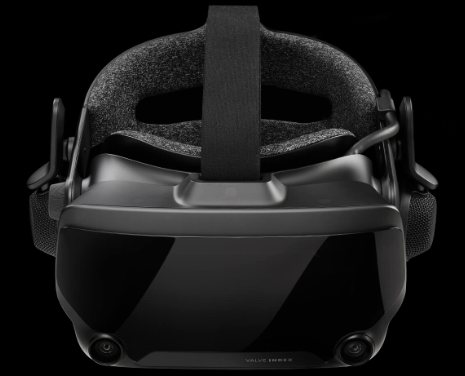

Dagegen sieht das Cover und die Hinterseite stark nach Index aus... der typische Reverb Ring ist weg und es geht ebenso geschwungen nach oben.
