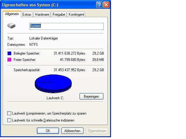

...wie erklärt Ihr Euch die Unterschiede zwischen den beiden angefügten Bildern?:
Die Partition ist ca. 30GB groß, und laut TreeSize sind erst 5.119MB belegt :confused_alt: ??

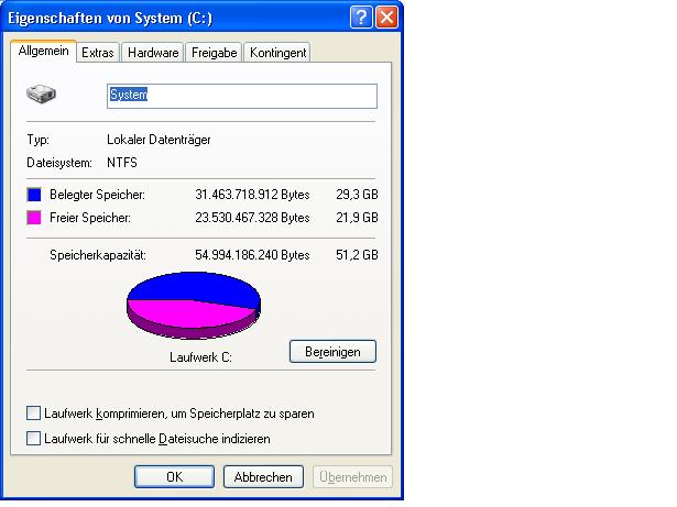

...habe zwar nicht den "Fehler" gefunden, jedoch etwas Speicherplatz "auftreiben" können.
...PartitionMagic sei Dank! (siehe vorher- und nachher-Bilder). Da hatte ich wohl noch knapp 21,5GB in der Hinterhand :evillol: ! *andieStirnpatsch*
Somit konnte ich die Partition jetzt mal defragmentieren.

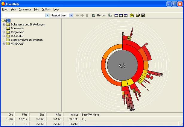

Mit VIA PadLock Tru-Delete wurde der freie Speicherplatz auf der Partition mit 0en und 1en überschrieben. ...leider keine Besserung :( .
-> Es sind jetzt also laut der Eigenschaften von C:\ 29,3GB belegt, laut OverDisk (danke für den Link, @gogoland2002), wie auch TreeSize, nur knapp 5GB.
Die Frage bleibt:
Wo sind die 24GB geblieben? :kotz:
