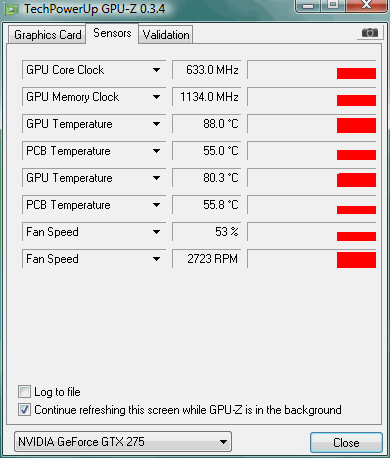

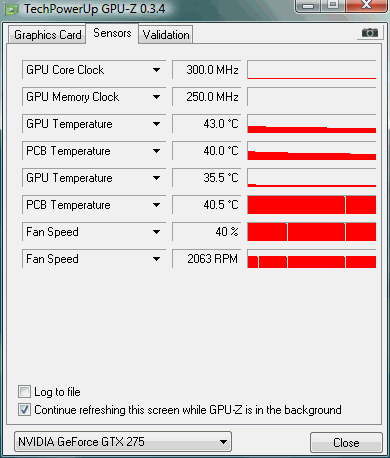

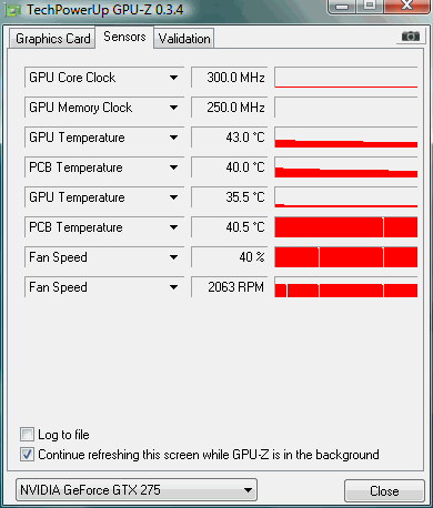

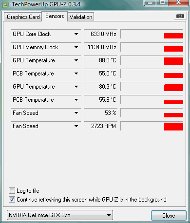

könnt ihr mit tipps geben wie ich mein gehäuse kühler bekomme ?
DIE GRAKA WIRD VORALLEN ZU HEIß
Meine gtx ist von palit
hier zwei bilder einmal furmark und idle

@CpU & GrAkA:
Deine Grafikkarte wird nicht zu heiß. Deine CPU war auch nicht zu heiß. Die Temperatur lag innerhalb einer vollkommen normalen Schwankung. An Temperaturen unter FurMark (!) festzumachen, dass die GPU zu heiß ist, ist sinnlos. Was meinst du denn, bringen dir 10°C weniger? Woher weißt du, dass 80°C an der GPU zu heiß sind? Hat dir das dein Bachgefühl gesagt? Denk mal drüber nach, es ist alles innerhalb seine Spezifikation.
