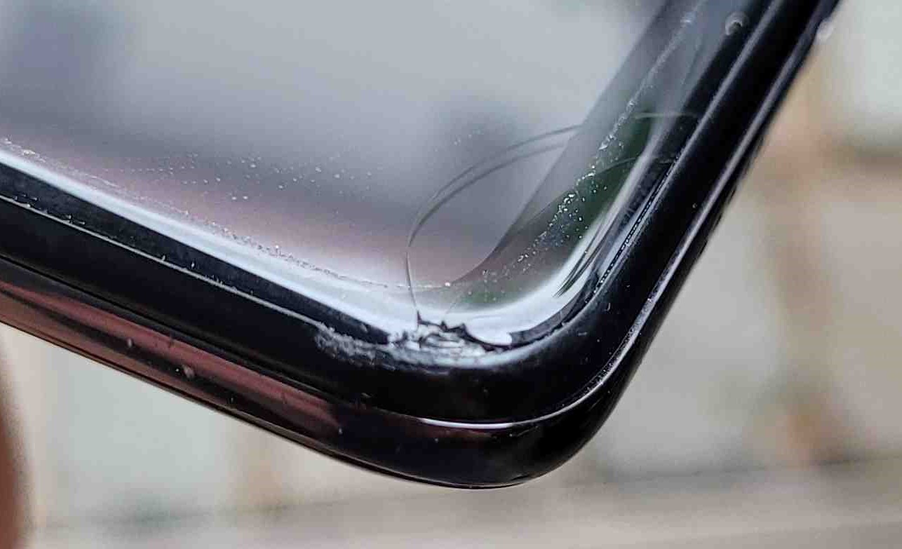

Wer hat da denn wem was erklärt? :) Ob nur das Deckglas einen Schaden hat oder wie in dem Fall wohl wahrscheinlich auch in Tateinheit das Display an sich, kann man als Laie kaum beurteilen. Es muss nicht erst das Display komplett mit Rissen überzogen sein, bis es nicht mehr funktioniert, es reicht schon ein winziger Riss an ungünstiger Stelle. Speziell AMOLED ist empfindlich, hast Du so ein Display (ohne Glas) mal in der Hand gehabt? Das ist wie eine superdünne Oblate und geht schon beim schief Ansehen kaputt.
Davon ab können - wie ebenfalls wahrscheinlich in diesem Fall - durch einen Sturz mehrere unabhängige Beschädigungen auftreten, so wie ja auch z.B. bei einem beherzten Tritt auf das Smartphone gleichzeitig Display, Displayglas, Board und Kamera kaputtgehen.
Aber was das Einschicken angeht, kannst's natürlich trotzdem probieren. Ich wage allerdings zu bezweifeln, dass die eine 150€-Reparatur bei der Ausgangslage auf Kulanz durchführen.

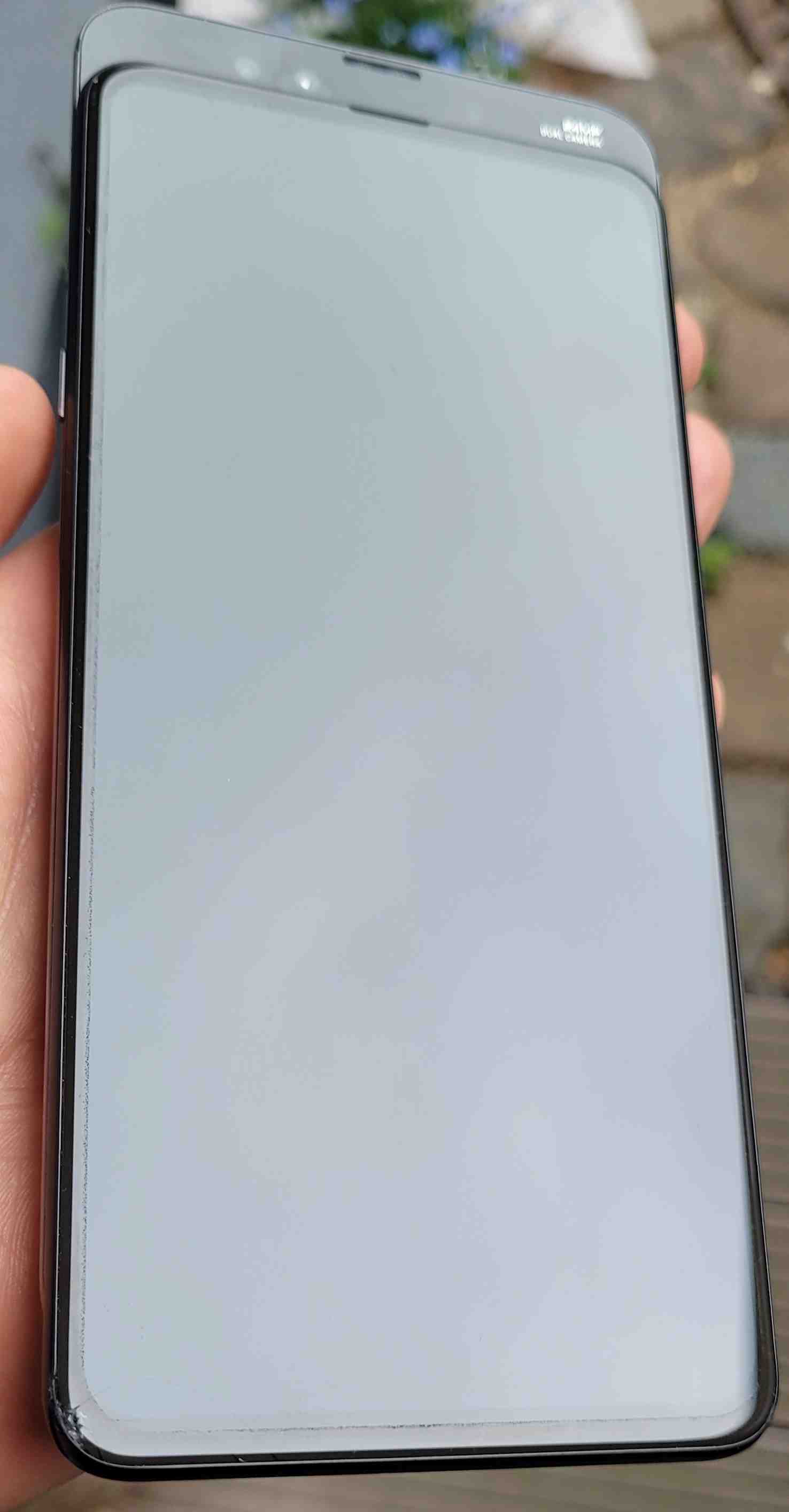

ich habe mal vorhin Bilder gemacht und hier angehängt
Ich vermute stark das wirklich nur das Glas des Displays gesprungen ist aber ja, ich vermute auch Schwierigkeiten mit der Kulanz vom Reparateur. Deswegen ja auch meine Frage über eure Erfahrungen :-)
