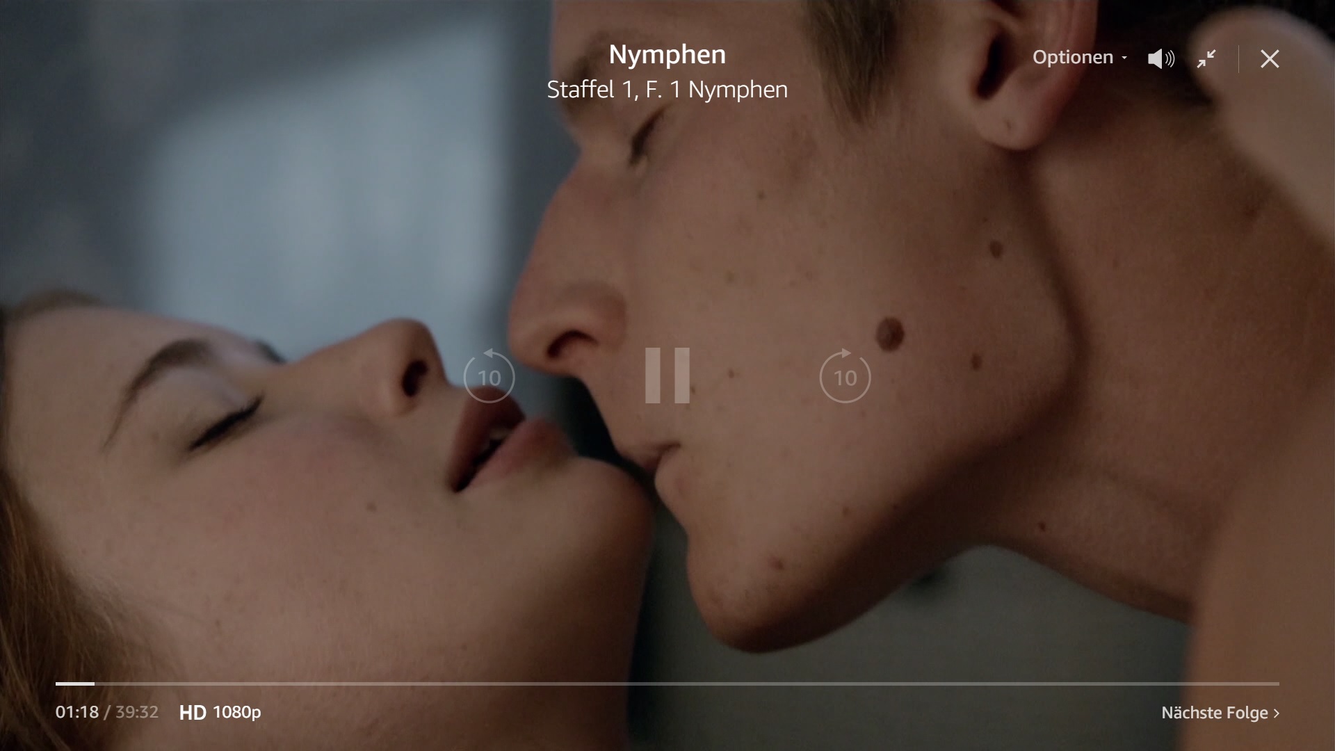

Zum Test gerade mal ausprobiert, einfach die erste angebotene Serie geöffnet. Nach ca. 10 sec stand HD da nach etwas über einer Minute HD 1080p bei angezeigten ca. 20 MBit/s
Da greift auch keinerlei preloading oder sonstwas, die Serie noch nie geschaut und auch sonst läuft Prime über den fireTV.
