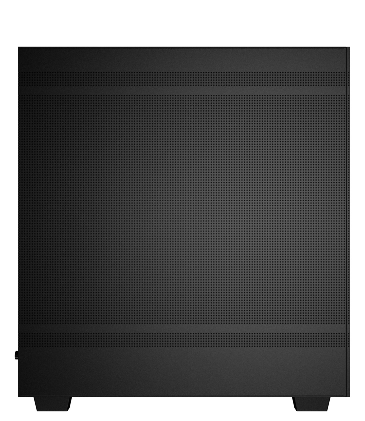

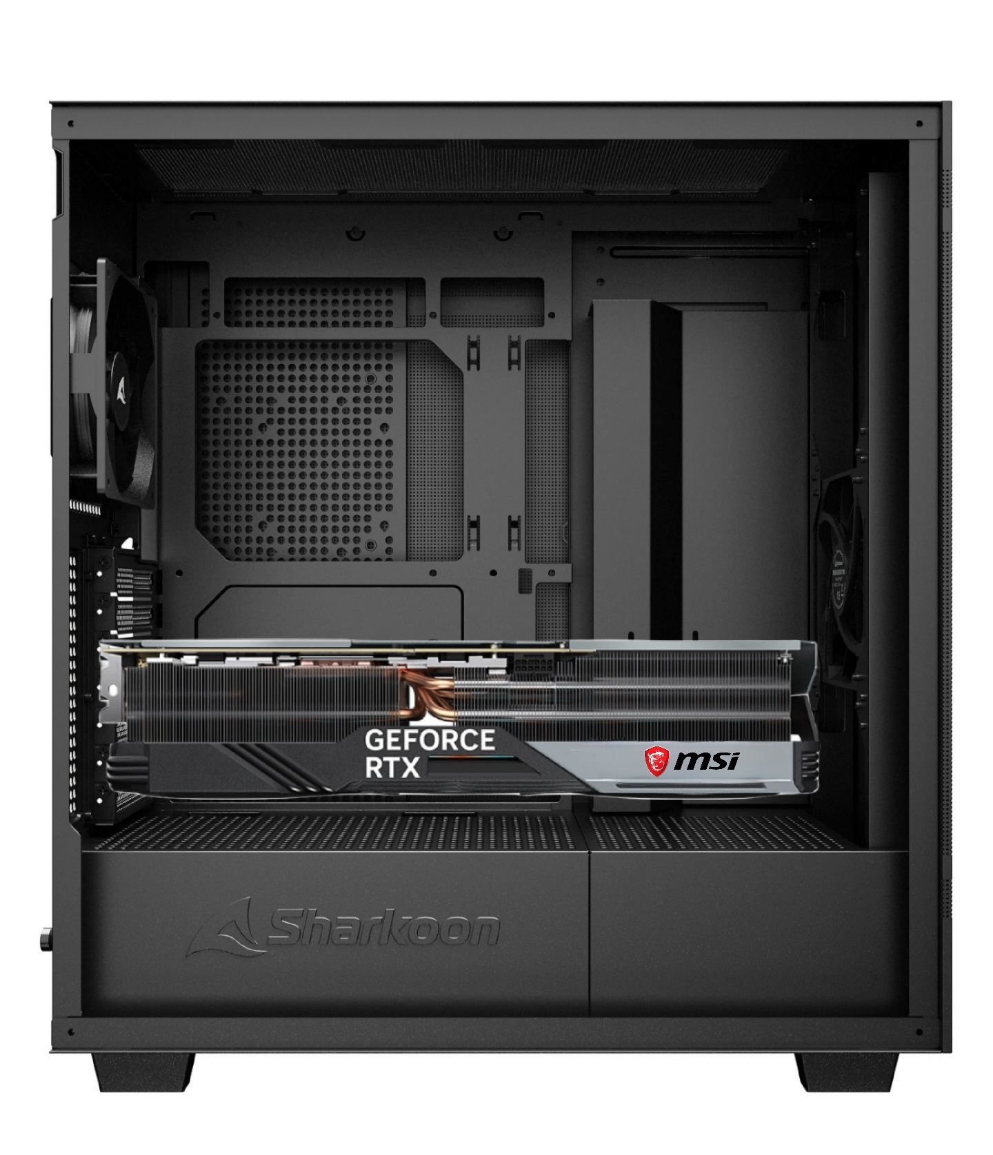

anmerkung: die 4090 SUPRIM X ist ne ausgewachsene quadslot-karte und beim X670E Carbon WIFI ist der erste x16-slot auf der dritten position. da bleibt dann nur etwas mehr als ein slot zwischen graka und NT-tunnel; keine ahnung ob sich das nennenswert negativ auf die kühlung der karte auswirkt und wenn ja wie sehr.
Soweit ich das richtig gemessen habe, sollte das klappen. Ich hab mal von der dritten Slot Blende 8 cm nach unten gemessen, so dick ist die Karte ja ca. Und da ist noch Platz zwischen Netzteiltunnel und Karte. Zudem ist das komplette Gehäuse ja Full Mesh, es ist einfach alles voll mit Löchern.
