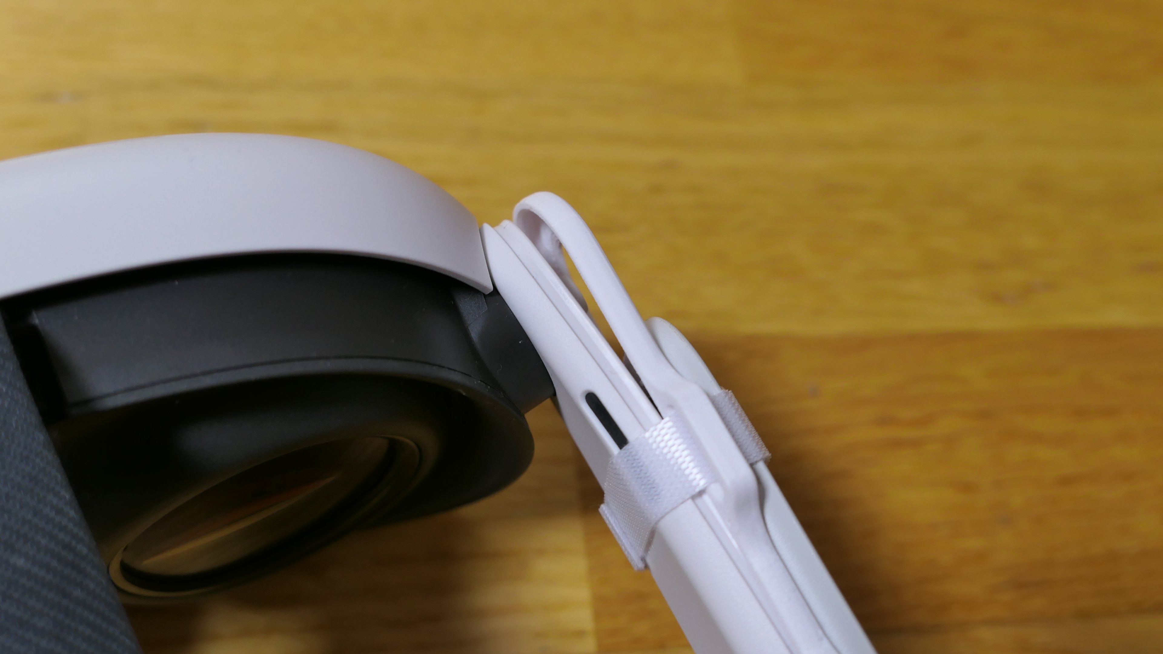

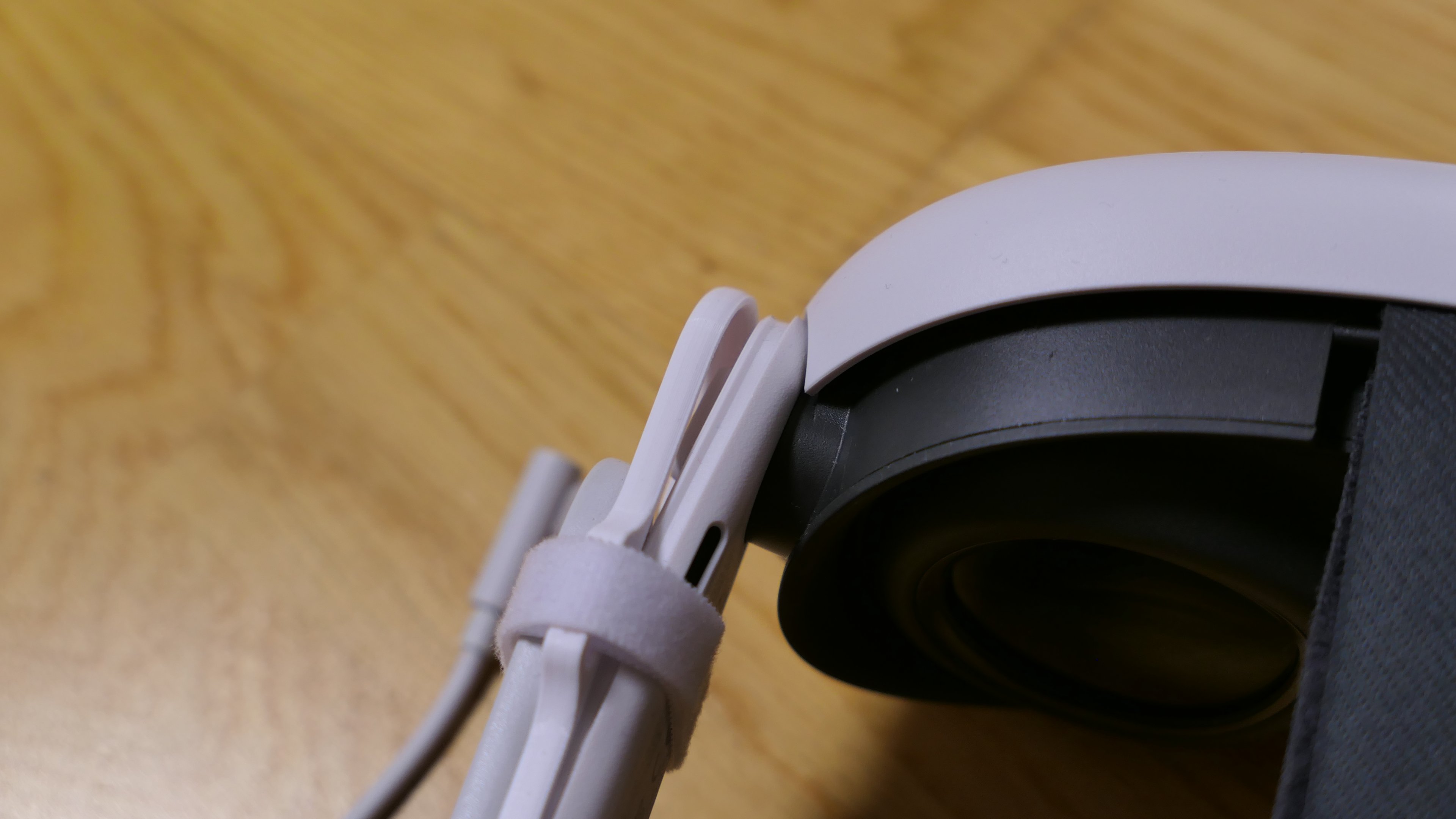

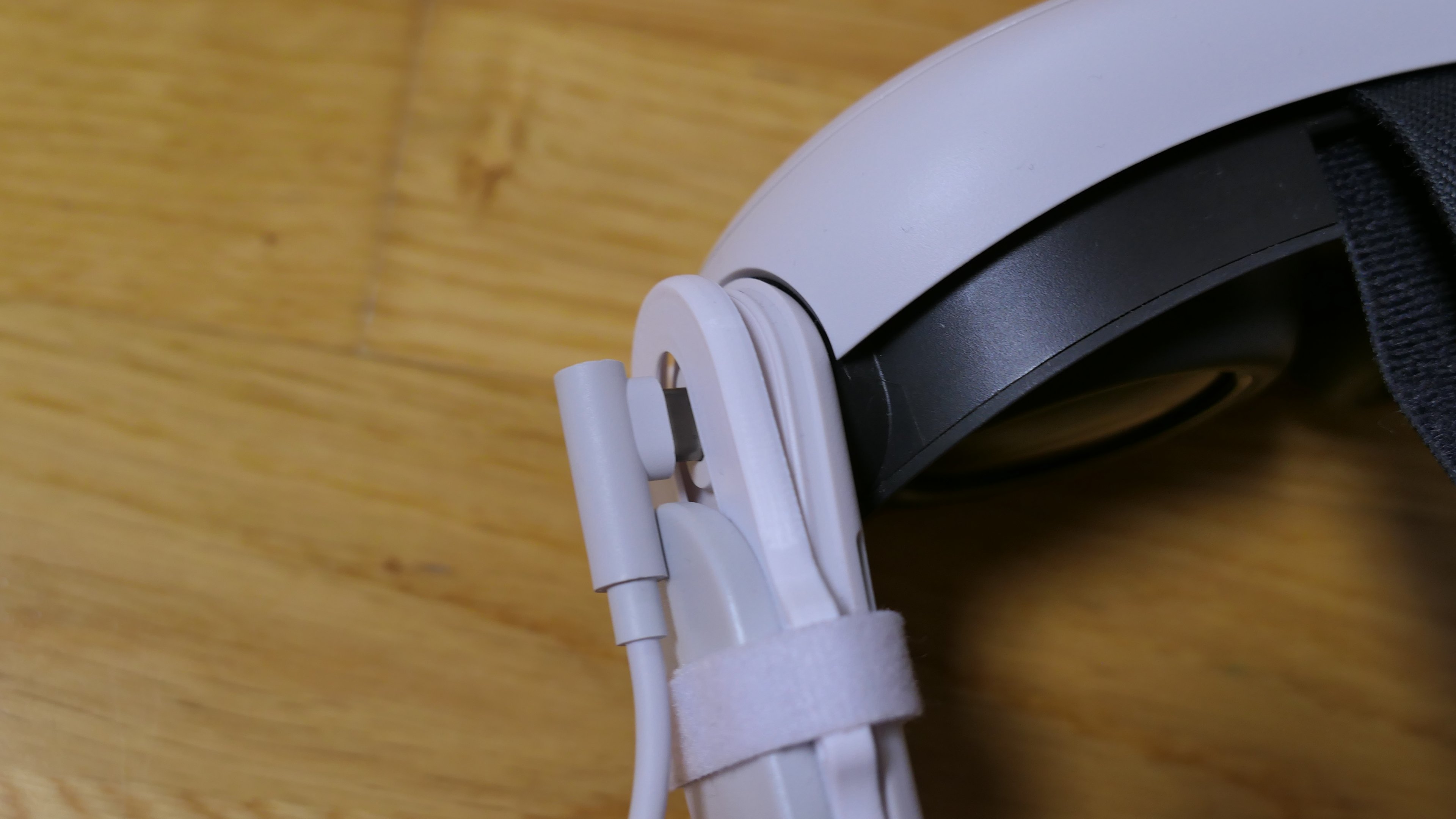

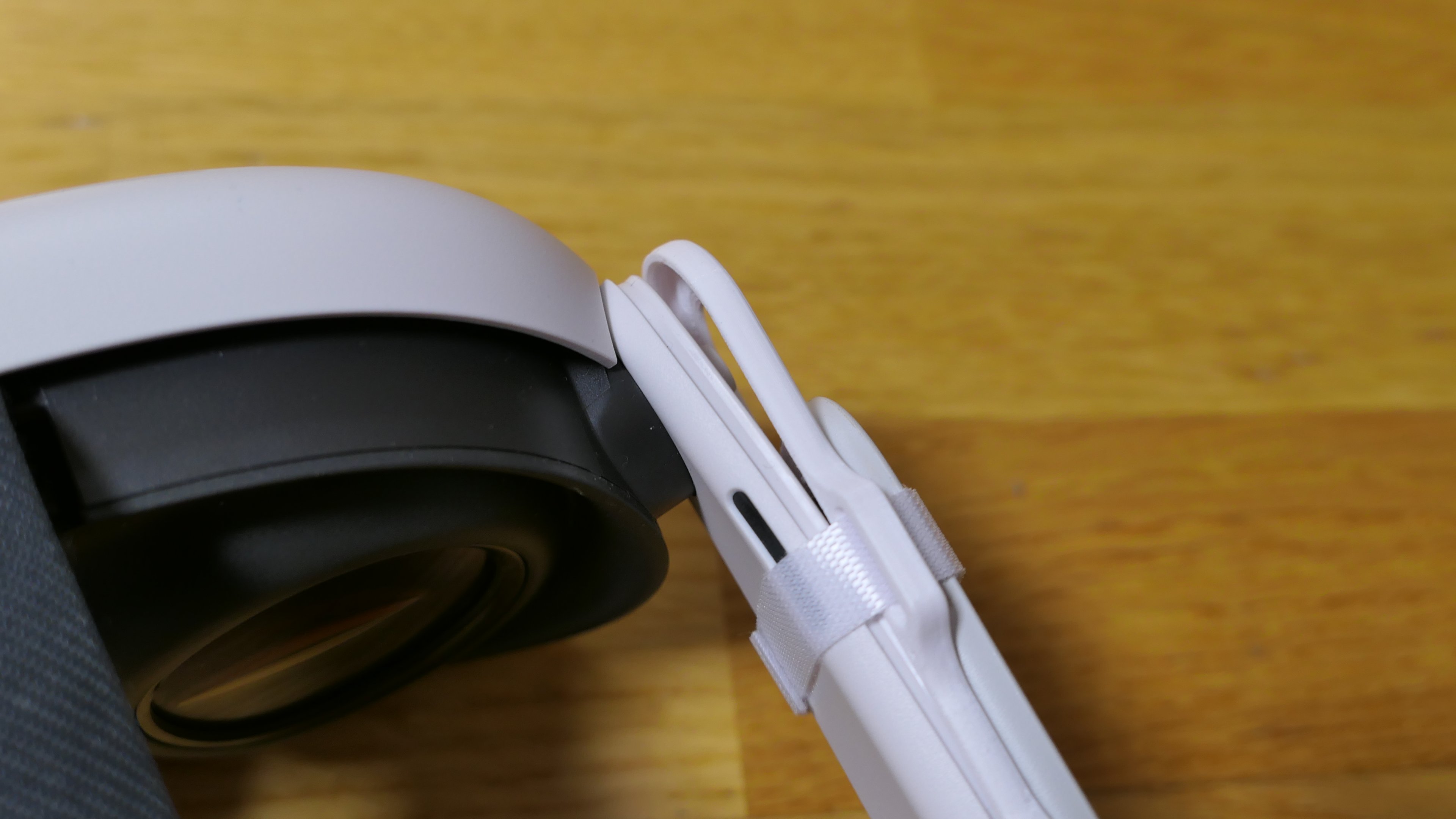

Vor paar Tagen sind meine Adapter gekommen:
damit kann man seinen Elitestrap der Quest2 an der Quest3 montieren
(Adapter eignen sich aber NICHT für das BoboVR M2 Headstrap, mit den "Klammern" - die Klammern des M2 funktionieren nicht mit dem Adapter)
die Adapter: bin nicht zufrieden damit..
sie wurden "gerade" gedruckt, müssten aber leicht gebogen/gewunden sein - auch die Passform ist EXTREM eng, ich hatte beim Montieren Angst mir die Quest3 zu ruinieren bzw. den Elitestrap zu beschädigen
und trotzdem hab ichs nicht ganz drauf gekriegt bzw. löst es sich wieder, weil die Teile völlig gerade gedruckt wurden:
Klick für groß:
und: der Stecker vom Eliteriemen passt auch nicht mehr...
bei sehr enger Riemeneinstellung kann man ihn so einstecken, dass er nach vorne weggeht
aber gut, das sind "kleine" PRobleme.. es liegen 4 Velcro-Klettverschlussbänder zur Sicherung bei, und die Adapter haben auch extra Führungen für die Velcros.. man kann sie so verwenden
so.. für mich natürlich speziell interessant: lässt sich so jetzt ein Tragegefühl wie mit der Pico4 erzielen ?
kurz: nein
die Quest3 ist auch mit dem Eliteriemen frontlastig !
wie manche hier ja wissen: ich bevorzuge mittlerweile eine Nutzung ohne Facegasket
(spart vorne auch 40-60g Gewicht)
sprich: ich "Zurre" mir die Brille nicht mehr mit "Gewalt" ins gesicht, sondern sie muss durch gute Balance quasi fast von alleine am Kopf liegen bleiben
nur mit Elitestrap geht das nicht, die Quest3 ist einfach zu schwer dafür
allerdings konnte ich die Situation mit dieser kleinen 10.000mAh Powerbank (die übrigens mit 9V laden die Quest3 laden kann, also besser als der Elitestrap ist) deutlich verbessern:
nun ist die Quest3 in Balance.. also mit Akku-Eliteriemen UND zusätzlich dieser kleinen 10.000mAh Powerbank hinten dran:
Vorteil der Powerbank: sie hat eine Prozentanzeige und man kann so den Akkustand überprüfen, unabhängig von der Brille oder Software
die weißen Velcrobänder auf dem Bild: das ist so vom hersteller der Adapter vorgesehen, die liegen bei

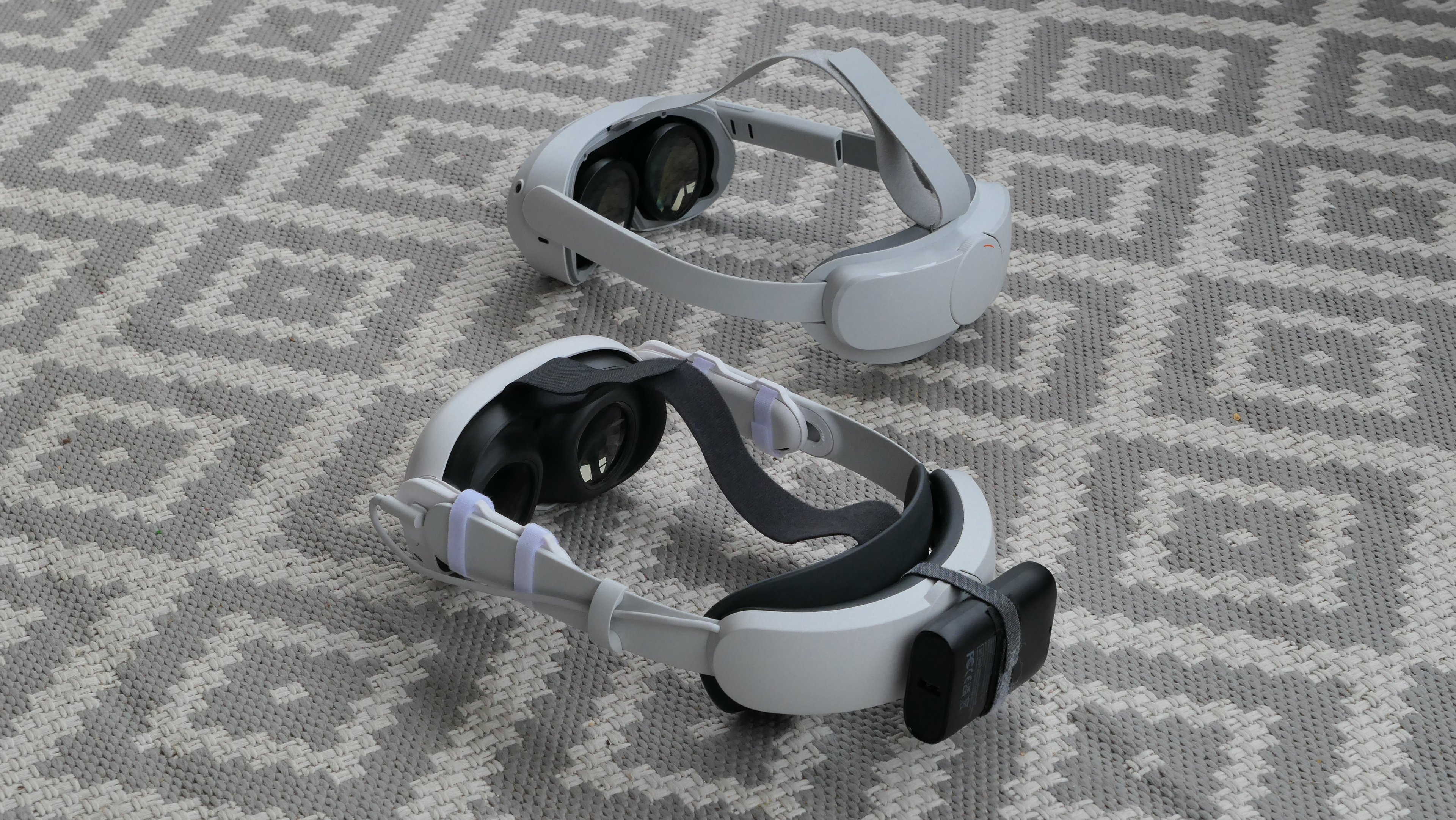

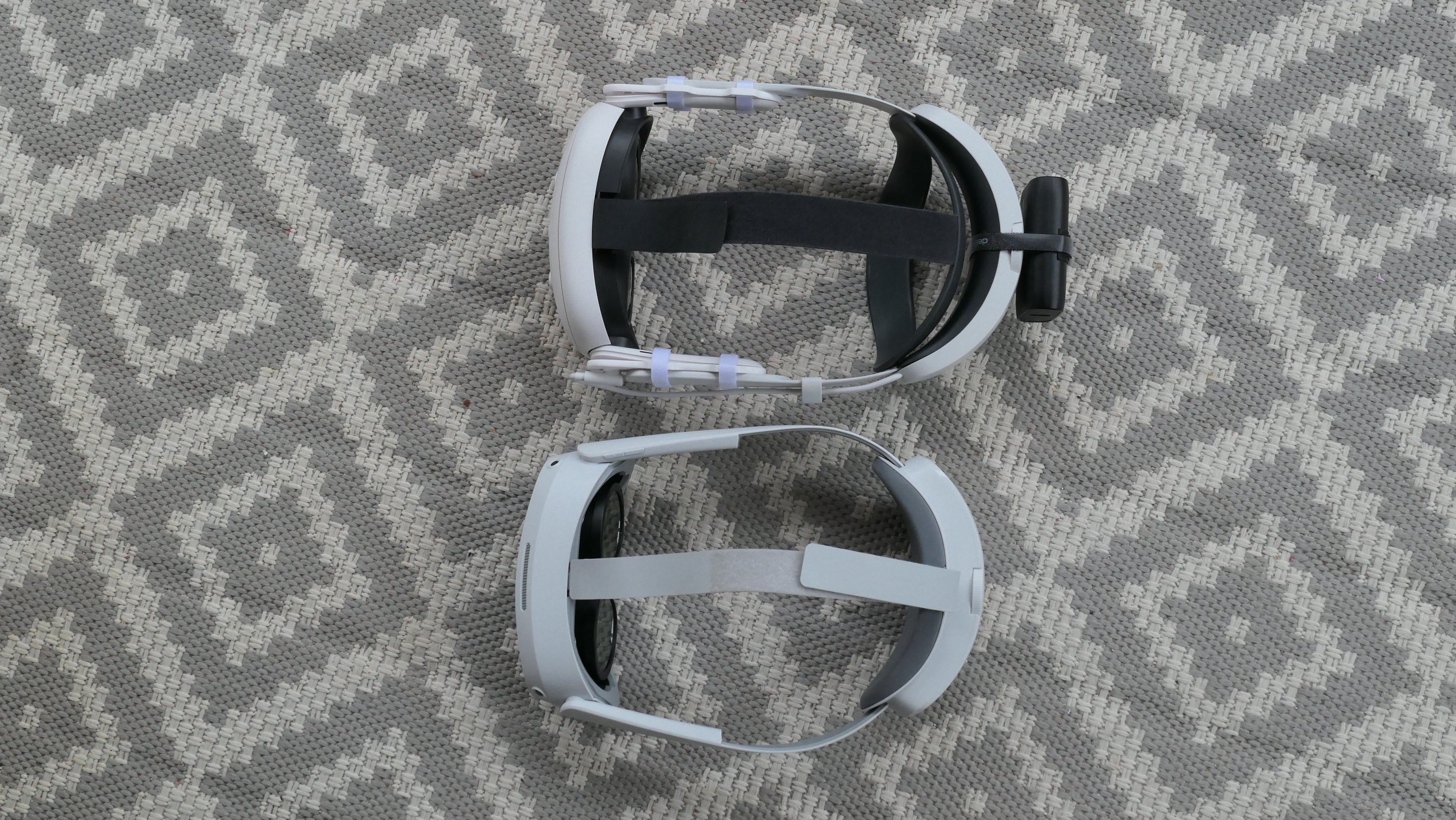

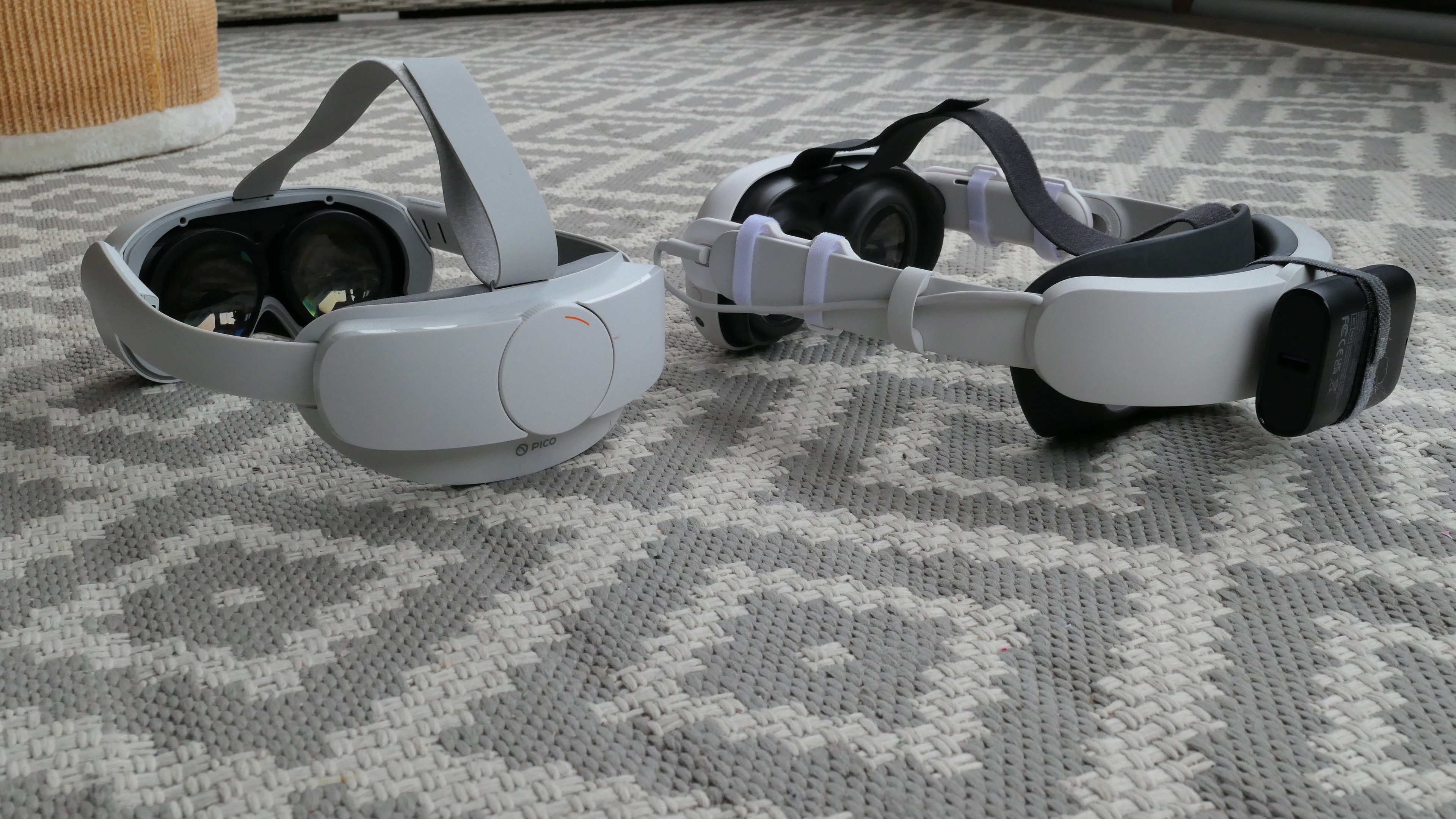

also kann sie jetzt mit der Pico4 konkurrieren bezüglich Komfort:
ja.. jetzt geht was weiter..
der größere Sweetspot und die geringeren Reflexionen sind sogar besser als bei der Pico4, also ein Plus für die Quest3
allerdings: Gewicht:
die Quest3 wiegt so mit diesem SEtup nun 910 Gramm (!)
die Pico4 nur 551 Gramm
und das merkt man big-time.. man merkt es beim drehen des Kopfes (rotatorische Beschleunigung) und halt einfach auch so das Gewicht am Kopf..
gefühlt ist die Quest3 doppelt so schwer
fairerweise muss ich bei der PIco4 jetzt aber auch noch dazu sagen: es geht mit ihr nochmal besser (Wenn man sie ohne GAsket eben nutzt wie ich) - man kann Druck auf Nase vorne weiter minimieren:
ich gebe hinten noch eine 3600mah Powerbank mit 65g Gewicht (plus 2 Halteklammern aus der Küche = 5g each) dazu...
damit komme ich dann auch auf ein gesamtgewicht von 626g Gewicht
immernoch fast 300g leichter als die Quest3, spürbar leichter
beide Varianten - sowohl Pico4 als nun auch Quest3, jeweils ohne Gasket sind so bequemer für mich, als das

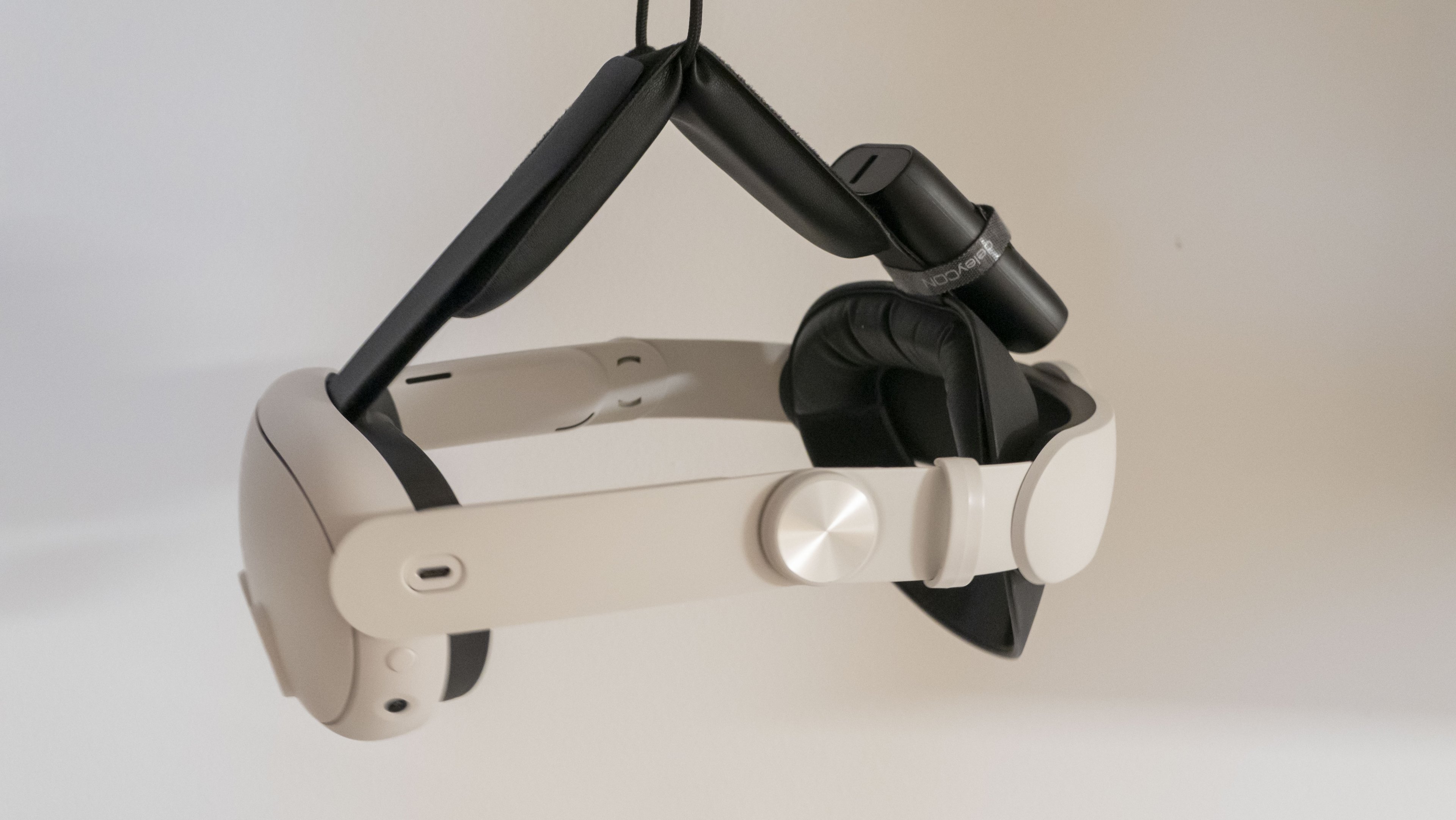

die Lösung mit dem Akkueliteriemen wie auf den Bildern hab ich wieder abgebaut (brauch ich ja für die Quest2, den Stoffriemen für die hab ich schon verloren glaub ich)
am selben Tag wie die Adapter ist außerdem - 5h später - dann noch ein günstiges Headstrap gekommen..
eines dieser 30 Euro-Akkulosen Headstraps, die alle gleich ausschauen aber bei amazon/ebay von 10 verschiedenen "Herstellern" verkauft werden
da muss ich noch mehr testen..
aber: erster Eindruck: sehr gut...
ich denke es ist sogar - wieder hinten die Powerbank draufgeschnallt - bequemer als der AkkuQ2-Elitestrap von Meta
muss da noch mehr testen.. die ca. 170g Powerbank ist wohl etwas zu leicht, da werd ich noch schaun dass ich hinten so auf 250g komme
das hintere Kopfteil war mir zu weich und zu "rutschig"
ist aber nur mit Klettband befestigt..
ab das Untere teil davon entfernt..
jetzt kann das hintere Kopfteil sich besser an meinen hinteren Unterkopf "krallen" und das Headset verrutscht nicht so leicht (schließlich gibts ja vorne kaum gegendruck, da ich es ja ohne GAsket klarerweise verwende)
also ich bin jetzt recht zufrieden damit..

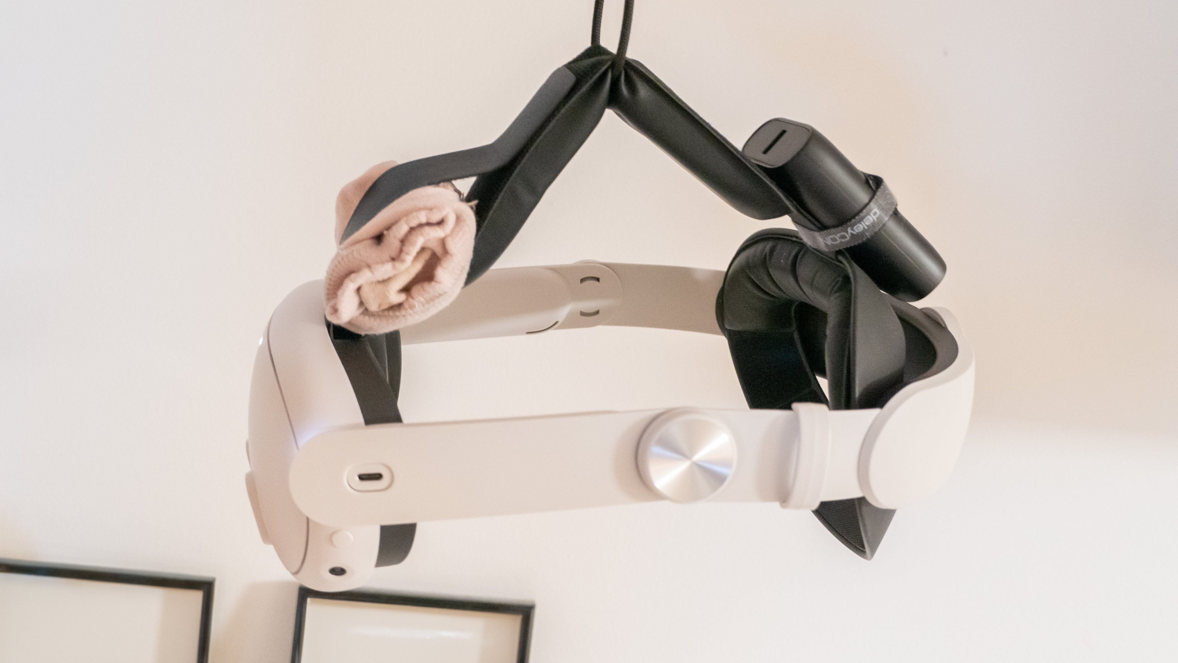

hier noch die Variante mit dem günstigen Headstrap ohne eingebauten Akku,
aber mit 10.000mAh Powerbank hinten dran (noch um ca. 50-80g zu leicht)
und jetzt nicht lachen..
aber für mich so sehr bequem:
vorne noch getuned mit einem paar Kindersocken:
damit schwebt die Brille weiter vorne und berührt das GEwicht/Nase fast gar nicht mehr
großartiges FOV.. für mixed-reality dann nochmal genialer
und kein schwitzen what so ever, und immer frische Luft um die Augen und nix was die haut irritieren könnte, jucken könnte oder Gesichtsmimik, Zwinkern etc. behindert

Mucho79 schrieb:
mir sagt das BoboVR M2 nicht zu - geh davon aus dass das M3 nicht viel anders sein wird
weshalb ich mal die ganzen Derivate dieser Headstraps mit dem einen Knickgelenk überm Ohr ins FEld werfe..
hab eines davon - hinten nen Akku draufpacken fürs Gegengewicht - bin recht zufrieden damit
gestern 9h Homeoffice damit durchgezogen (von 7Uhr bis 18Uhr mit paar Pausen)
