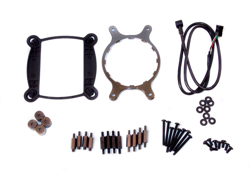

Naja weiss nicht genau wie ich das Erklären soll. Es ist quasi nur so ein Plastik Teil was man unter den CPU Steckplatz macht damit ich für nen Intel Prozessor ne Kühlung aufbauen kann und für AMD ist es halt nen anderes Teil. Die sollten ja alle gleich sein.
Meinst du die Backplate auf der Rückseite des Mainboards?
EDIT: 12.jpg
Oben links das Teil?
Ja die Backplate hat damit nichts zutun. Temperaturen beeinflusst die Backplate in keinster Weise.

Habe gerad CSGO gestartet hatte 90 Grad. Habe gerade mal im Betrieb die WAKÜ richtung prozessor gedrückt. Im Leerlauf gingen dann die Temps von 45-52 Grad auf 35-42 Grad. Sie ist allerdings ganz angeschraubt. Kann es sein das die Backplate evt kaputt ist oder so? :/
EDIT: Spüre da nen leichtes SPiel beim drücken. Irgendwas sitzt da glaub nicht richtig. Aber ist halt wiegesagt auch ganz angeschraubt
Spiel darf kein Kühler haben, die sitzen normal sehr stramm. Montageanleitung prüfen und ggf neu montieren.
Ich werde das glaube mal machen. Kompletten PC ausbauen und Backplate usw neu Montieren. Geht es dann immernoch nicht melde ich mich nochmal. Danke euch aber trotztdem schonmal :)
Vllt ist die Backplate höher und die neue flacher. Das würde das "Spiel" evtl. erklären
Ohje... FALSCH! Die Backplate regelt unter anderem je nach Konstruktion auch den Anpressdruck in Verbindung mit der Schraubenlänge! Das Spiel des Kühlers spricht dafür das es eben nicht passt, das muss fest sitzen.
Auch wenn die Grundform dieser bei der alten und der neuen Wakü die selbe sind, muss das nicht bedeutet das dies ordentlich funktioniert.
Montiere die neue Wakü bitte mit dem mitgelieferten Zubehör! Das bedeutet Backplate aber auch Schrauben und Co, nicht das dann die Abstände nicht passen.
@Mojo1987: Ich meine damit, dass es kein aktives Kühlelement ist. Indirekt hat es nun scheinbar damit zutun.
Alles wieder supper, habe im Normallauf nun 21 Grad. Das Problem war nicht das ich das Bauzeug der alten WaKü genommen habe sondern das ich damals schon falsche Schrauben dafür eingebaut habe, bei der alten hatte es wohl noch genug Pressdruck, weil mein Gehäuse zu klein war und die Schläuche eingeklemmt waren und die wakü so noch extra an die CPU gepresst haben, dadurch fiel das nie auf. Jetzt hat wohl etwas festigkeit wie ihr sagt gefehlt, mit den richtigen Stecker für LGA 2011-3 geht es nun :D :D :D :D
