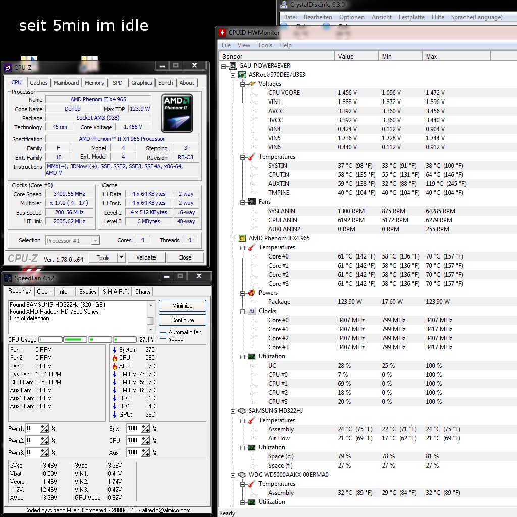

Dann nun aber mal die CPU temps mir angeschaut und die liegt im idle bei 60 crad, viel zu hoch ohne das er irgend etwas arbeiben muss. Auf der anderen seite, wenn auf 100% läuft bleibt der auch so im 65° bereich. Vielleicht taktet sich der prozessor runter? (100% lief ca. 10min, dann hab ich es beendet)
Vielleicht die Wärmeleitpaste?

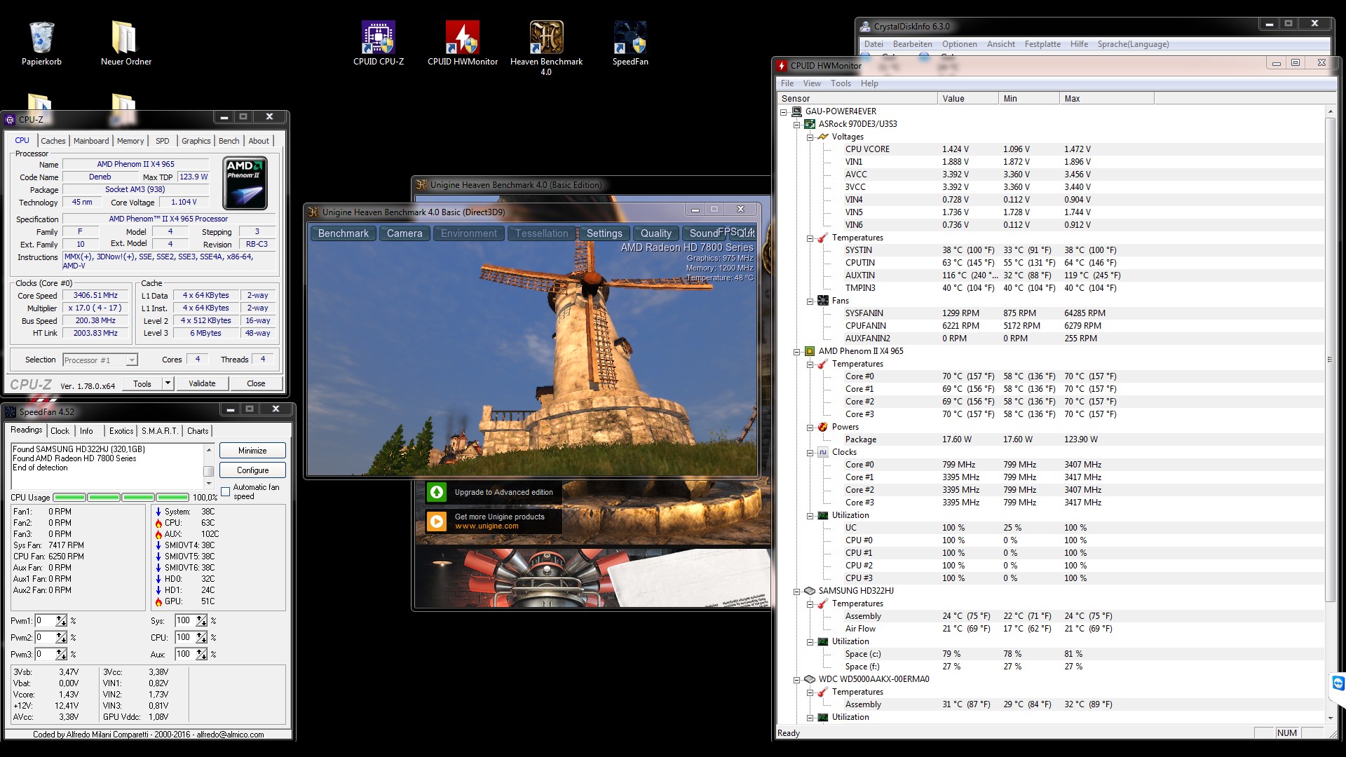

Benchmark ist auf komplett niedrig eingestellt, kein anti aliasing oder sonstiges.
Auflösung auch nur auf 640x360.
cpu und gpu sollten das doch eigtl. locker packen? :S

Zweites pic zeigt idle zustand, pc lief im leerlauf, nichts wurde nebenher noch gemacht außer die geöffneten programme zum auslesen der daten...
> Ergänzung zu bild nr2
bei cpu usage ist kern 2 recht hoch, da hab ich nur etwas blöd den screenshot getätigt. Der war also nicht durchgehend so...

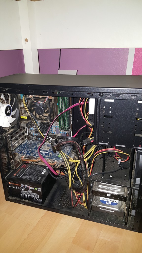

Also wenn die CPU im idle bei 60°C liegt un der Lüfter bei >6.000U/min läuft würde ich mir mal ansehen ob der Lüfter überhaupt noch fest auf der CPU sitzt. Vlt ist er auch nur verstaubt. Am Besten ein Foto vom inneren und mal fühlen ob der Kühlkörper auch bei 60°C liegt.

kurzes update, ein problem schon mal gefunden.
Dank der aussage hier konnte ich doch mal anstupsen nur die seitenwand aufzumachen, das der rechner vielleicht wirklich verstaubt sei. (hat zwar staubfilter aber selbst dann kommt ja noch bisschen durch in die jahre.)
Nur mal seitenwand aufgemacht und von der decke hing ein teil der dämmmatte runter, hält nicht mehr. Vielleicht hatte deshalb schon etwas den luftzug gestaut...

Hab soeben bild erhalten vom inneren... mit kommentar das schon bisschen sauber gemacht hat bevor bild gemacht wurde. Dennoch sieht alleine der prozessor schon ziemlich voll aus mit staub.
Allgemein sieht das alles recht... aaargh.

Seit 5 Minuten im Leerlauf und hängt trotzdem noch bei vollen 3,4 GHZ ?
Da scheint von den Einstellungen her einiges nicht zu passen...
Men X4 940 fällt nach 2-3 Sekunden ohne Last auf 800MHZ und ganz wenig Spannung.
Die CPU ist vie zu heiss, grad im Leerlauf. Die ist aber auch übel zugepekt. Lüfter ab, Kühler säubern.

Zigarettenrauch und Staub kleistert alles zu ;)
Der Phenom sollte maximal nicht über 63° kommen. Im HW-Monitor wird 70° angezeigt. Macht keinen Test mit prime95, solange der Kühler nicht gereinigt ist.

Das sieht aus wie eine richtig schöne Wolldecke auf dem Kühlkörper.
Jepp, sieht echt übel aus.

Staub wurde versucht zu entfernen, ist aber noch nicht viel besser, idle 54 crad.
Da müsste wohl wirklich ganze abgenommen werden und richtig...

Was mich aber wundert die reaktion mit der mhz bei cpu-z?
Die core-speed zahl müsste runtergehen im idle?
Also derjenige wird es ja wohl noch schaffen den Lüfter abzumontieren und den Kühlkörper zu reinigen.
Vier Schrauben auf - mit ner alten Zahnbürste oder nem Pinsel drüber, danach noch Staubsauger und absaugen und fertig.
Dauert 10 Minuten.
