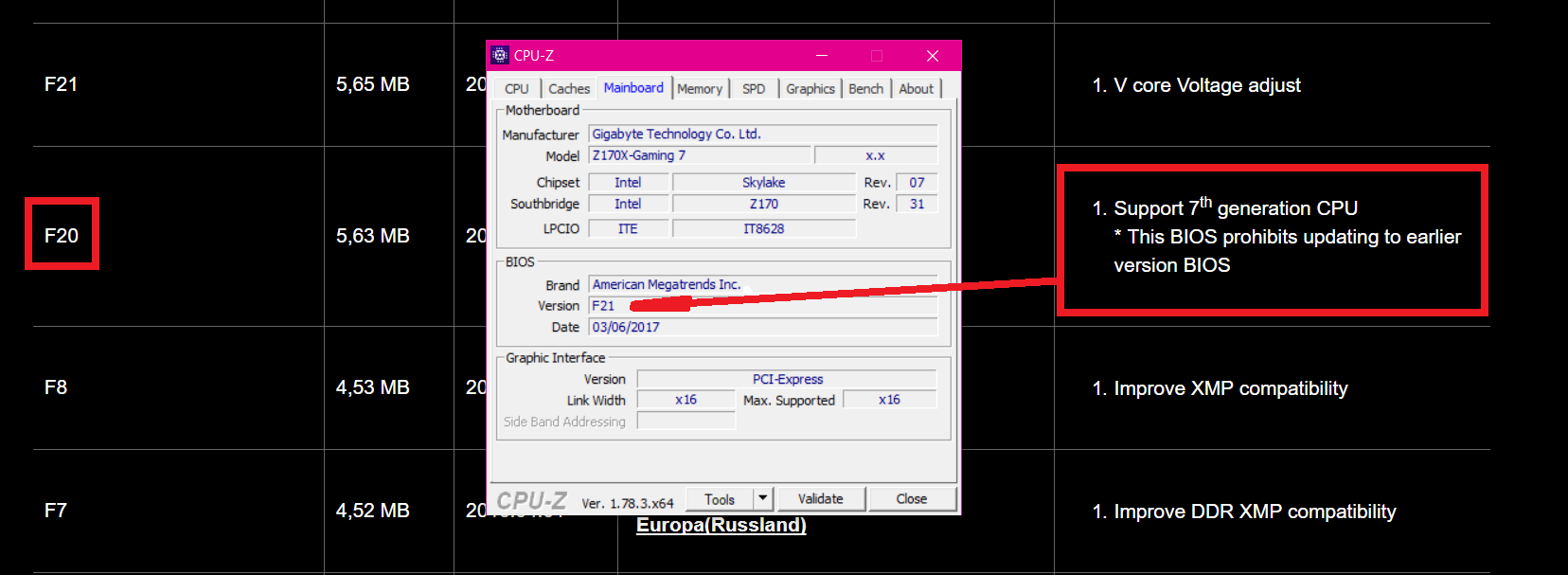

drenk dran das dieses Board bereits das aktuellste BIOS drauf hatte
Eine Freundin staunte nicht schlecht als einfach mal GARNIX ging .. nur weil nicht das neuste BIOS drauf war ..
nicht mal mit "unknown CPU" oder so etwas hochgefahren ...
sauber :)
Sie hatte damals alles in nem Shop bestellt und da ging dann einfach mal nix ;)
Klar logisch - me too
nur kauft man eigentlich mit der Annahme ein Setup (Board, RAM, CPU) und geht davon aus das es läuft wenn der Sockel passt.
nur weil da ein Kaby Lake drauf kam anstatt nem Skylake dann eben das Problem zu haben das nichts mehr geht - finde ich etwas schwach - auch wenn ich ebenfall Intel sehr gerne nutze.
Deswegen eben der Hinweis.
Bei nem bestehenden System wo nur eine neue CPU reinkommt ist das ja alles kein Problem.
Ärgerlich und unnötig.

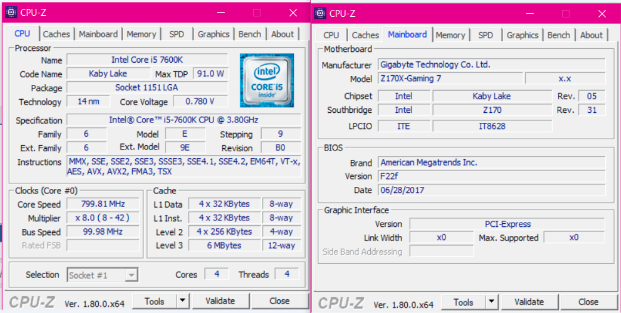

Eingebaut und funktioniert wie gewünscht. :)
freut mich - Danke für die Rückmeldung
