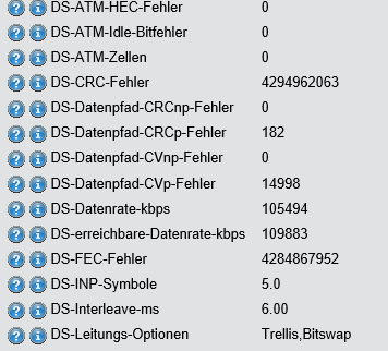

Anderes Beispiel: Die guten alten Telefonkabel wurden seinerseits für maximal 1xx KHz spezifiziert. Der Versuch, diese Kabel nun mit Frequenzen von x MHz zu nutzen (*) war und ist offensichtlich erfolgreich, denn das wird heute (per ADSL, VDSL, G.Fast) jeden Tag gemacht. Weltweit. Millionenfach.
Ganz schlechter Beispiel!
DSL wurde dafür entwickelt um aus "schlechten" Leitungen das "Unmögliche" herauszuholen. Man geht davon aus, dass es ein Übersprechen gibt und nutzt es sogar um noch höhere Geschwindigkeiten zu erreichen (Vectoring). Man weiß, dass möglicherweise bestimmte Frequenzbereiche gestört sind, misst die Signalqualität vorher aus und kann die Geschwindigkeit relativ frei nach oben und unter skalieren usw.
Solche Verfahren gibt es zuhauf um zum Beispiel Telefonleitungen für Ethernet nutzen zu können (HomePNA).

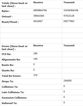

So funktioniert aber Ethernet nicht und es wird für eine bestimmte Geschwindigkeit eine genau spezifizierte Kabelqualität, Aufbau und Schirmung vorausgesetzt. Gehen Pakete während der Übertragung verloren, werden sie erneut gesendet aber ein Einmessen und eine Skalierung der Geschwindigkeit wie sie bei DSL oder WLAN stattfindet ist hier nicht vorgesehen.
Im besten Fall ist das Kabel kurz genug, damit trotz der Echos, Störungen und Rauschen genug am anderen Ende herauskommt. 10GBASE-T wird aber nicht das Modulationsverfahren anpassen und die Daten mit 7,5Gbit übertragen damit das besser funktioniert, sondern schlichtweg jedes einzelne Päckchen was defekt an der Gegenstelle ankommt, noch einmal senden.

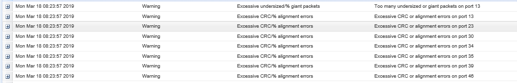

Störungen auf den Leitungen können da von guten Switchen zwar erkannt und gemeldet werden, jedoch kann da bestenfalls bei der Autoaushandlung zwischen Switch und einer Netzwerkkarte die Geschwindigkeit angepasst werden, dann gibt es halt statt 10GBASE-T nur 1GBASE-T. Zuverlässig hat das aber bei Ethernet nie wirklich funktioniert, weil es nie darum ging und die meisten billigen Switche begnügen sich damit zu erkennen, ob denn wirklich 4 Adernpaare verbunden sind oder nicht und schalten dann zwischen 100Mbit und der maximalen Geschwindigkeit.
So sollte ein Port bei ordentlicher Verkabelung jedenfalls nie aussehen, während bei DSL oder WLAN es eher so aussieht, wie weiter unter in der Grafik zu sehen ist:
