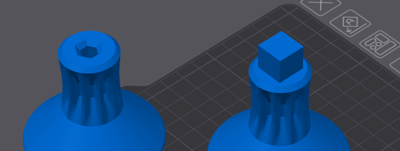

M
Mettmelone
PETG sollte reichen. Hab keine Ahnung, was Du als Slicer nutzt, aber in dem Bereich nen Modifizierer für 1-2 Wandlinien mehr und etwas mehr Infill setzen hilft schon gut.
Das Teil auf dem Bild im Anhang ist gemeint. Ich hatte zum einen gute Erfahrungen damit, einfach nen 4- oder 6Kant draufzusetzen, zum anderen hatte ich ein Teil, in das ich einfach ein altes Bit eingeklebt habe. Beides war stressfrei. Wenn man mit dem Schrauber mit ein bisschen Gefühl beschleunigt läuft das aber grundsätzlich sehr gut und es reisst auch nix ab.
