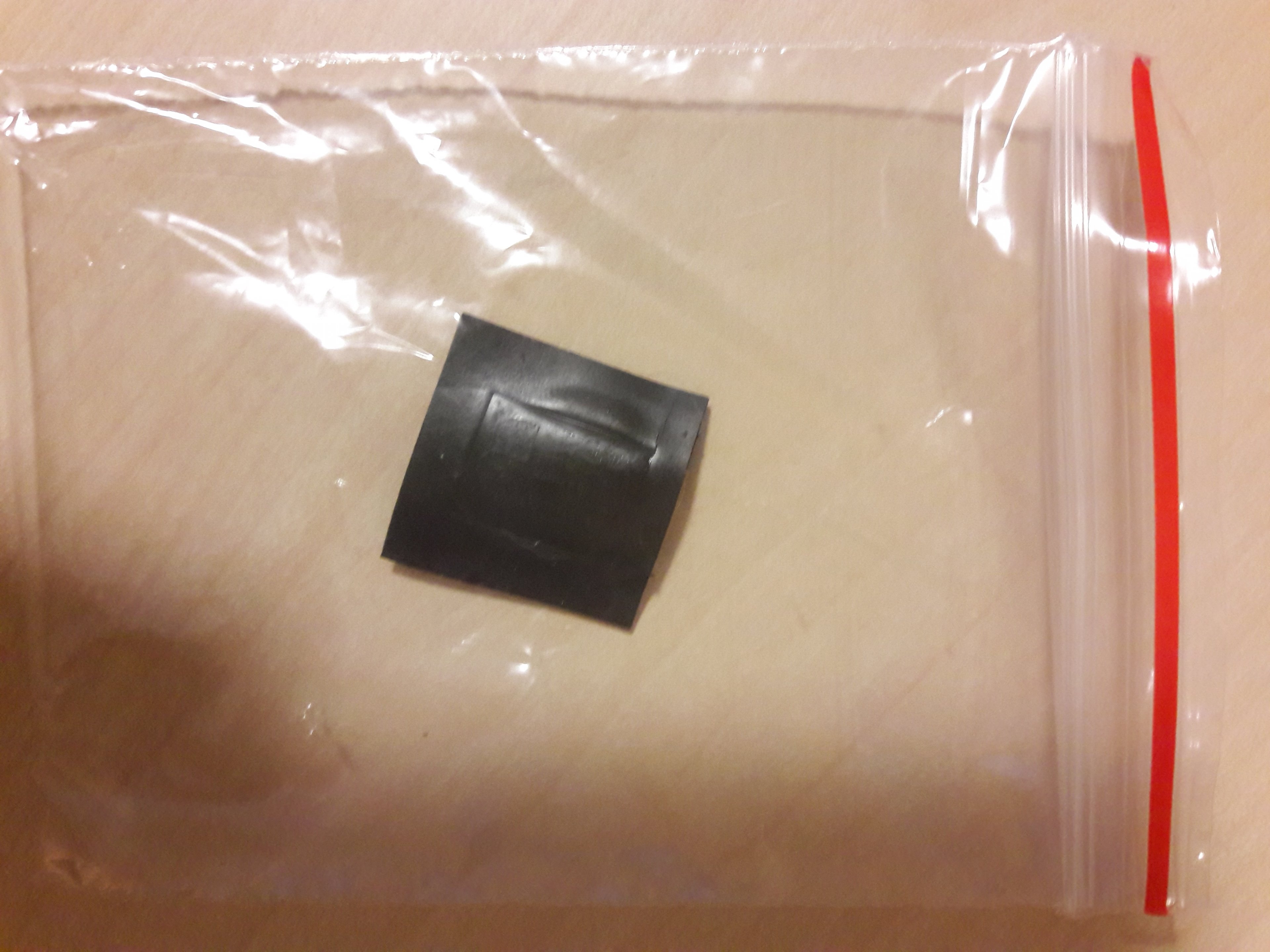

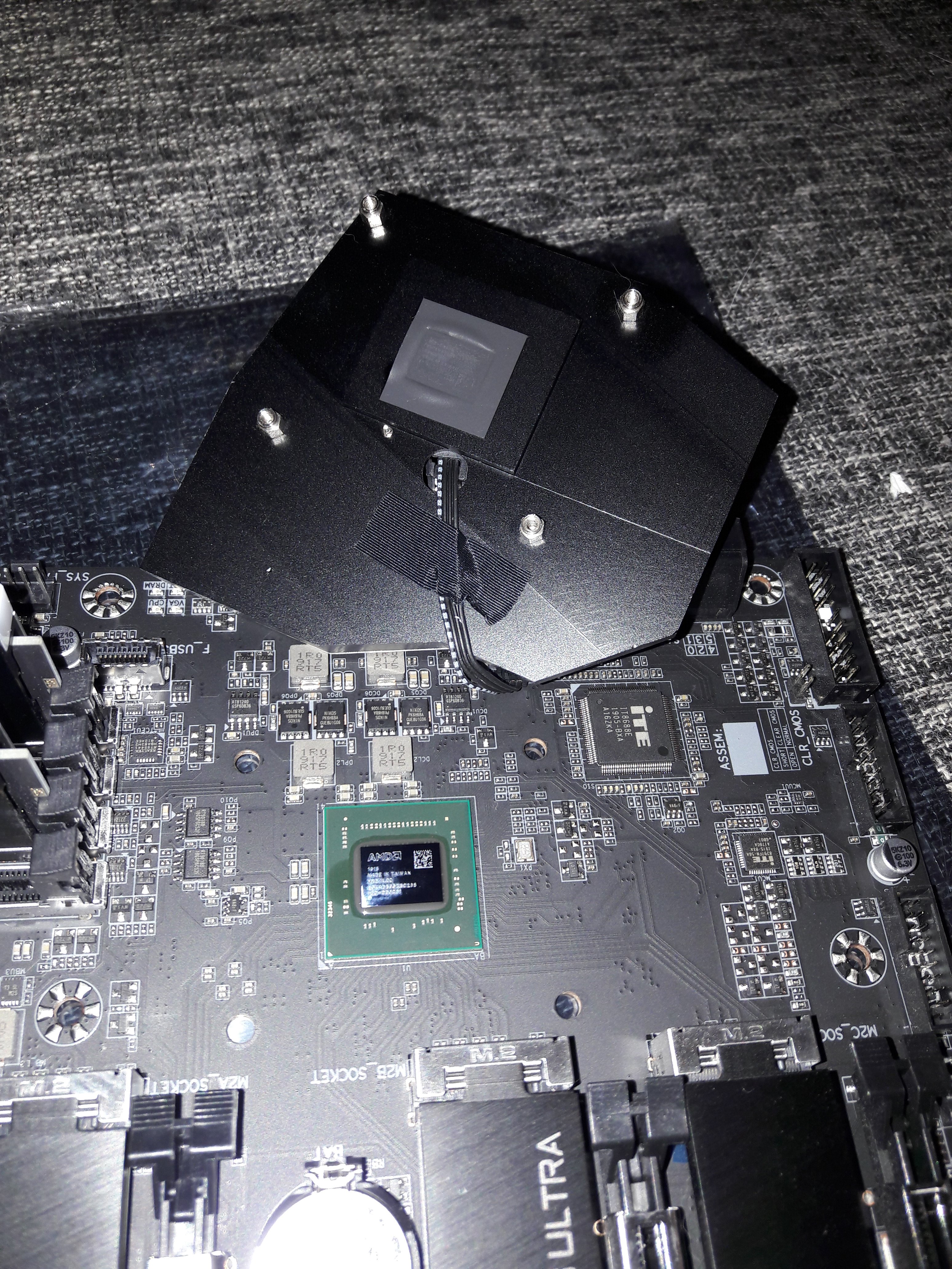

...Hinzu kommt das die Chipsatztemperatur ja sowieso niedrig ist seit ich das Pad durch Paste ersetzt habe.
Das hört sich interessant an. Wie viel Grad weniger hat Dir das eingebracht? Evtl. wäre das beim Asus Strix-E x570 auch ein Versuch wert. Wobei bei mir die Temperatur auch noch OK ist mit 55 Grad... Aber schadet ja nicht wenn man da noch was optimieren könnte.
Brachte etwa 10-15 °C weniger unter (Spiele-)Last, im Leerlauf etwa 6-8 °C weniger. Ein Undervoltingversuch wäre auch interessant, ist mir aber zu riskant im Hinblick auf Datenkorruption. Bei Gigabyte X570 Mainboards nennt sich die Einstellung für die Chipsatzspannung "PM_1VSOC", zu finden im "Tweaker" Menü. Standard sind ja 1 V, versuchen könnte man 0,9V um zu sehen ob die Temperaturen sinken. Ist mir aber wie bereits geschrieben zu riskant. ;)

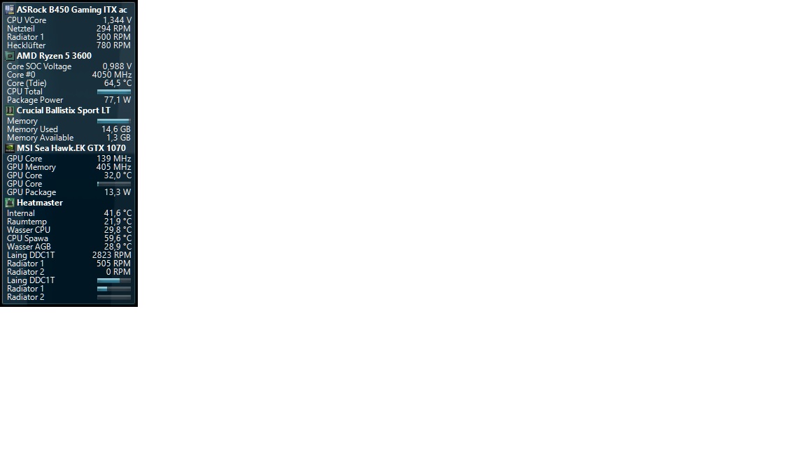

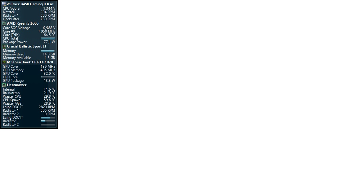

@palace
Das Tool heißt "Libre Hardware Monitor", basiert auf dem bekannten und nicht mehr weiterentwickelten '"Open Hardware Monitor" und bietet das von dir gesehene Overlay auf dem Desktop, Installation ist nicht nötig. Download unter (runterscrollen, "here" klicken, "Release.zip" laden) https://github.com/LibreHardwareMonitor/LibreHardwareMonitor
Zu den Einstellungen: (Kann man natürlich frei nach belieben wählen ;))
  • Alle 4 Häkchen unter "Options" setzen
  • Gewünschte Anzeigewerte im Hauptfenster mit "Show in Gadget" auswählen (Nicht von "Gadget" beirren lassen, das hat absolut nichts mit den Win7 Gadgets zu tun!)
  • Anzeigewerte mit "Rename" umbennen
  • Rechtsklick auf das Overlay "Font Size" "Large" und "Opacity" "80%" wählen, das Overlay Höher/Breiter ziehen, auf gewünschte Position auf dem Desktop ziehen, dann Häckchen bei "Lock Position and Size" und "Hardware Names"

Celticon schrieb:
@palace
Noch einer der das Tool nutzt :daumen: Das ist auch das einzige, was noch den Heatmaster 1 erkennt. Deswegen bin ich froh, das es von den Jungs da noch weiter gepflegt wird
Ich habe auch das Pad mit Wärmeleitpaste ersetzt, war wirklich nicht schwierig aber erlöscht natürlich die Garantie. Habe sehr ähnliche Zahlen erreicht. Zusammen mit dem "Silent" Lüftermodus im Gigabyte BIOS sehe ich damit auch unter längerer Vollast "0 RPM" im Monitor (Danke für den Link zu Libre!) Mein Rechner ist so richtig schön leise.
