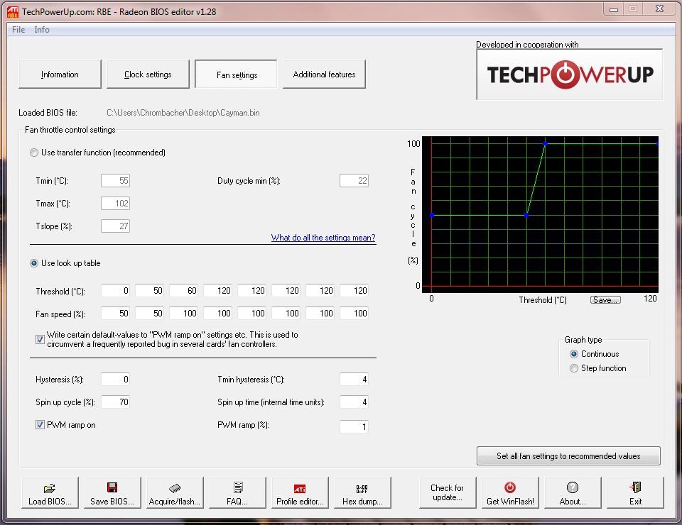

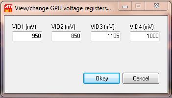

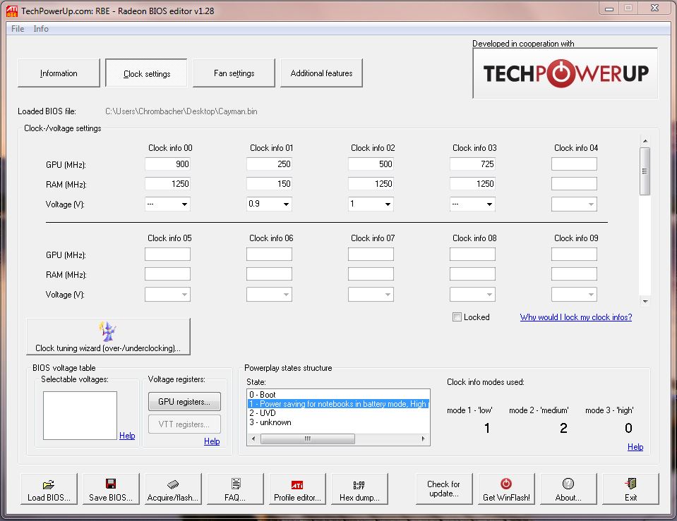

Wollt mir grad ein Bios basteln, bin aber nicht sicher ob es dann auch funktioniert. Weil auf der ersten Seite steht ja...
WICHTIG! Der Rest im Editor darf unter keinen Umständen verändert werden, da ansonsten das BIOS für die Grafikkarte unbrauchbar wird!
Mit anderen Worten: Die Grafikkarte aktiviert ihre Schutzmaßnahmen.
Also wollte unter Last 900MHz haben und die Spannung auf 1,105V anheben . Hab aktuell das Eco-Bios mit -0,05V von Pordok mit FullShader-Mod am laufen. Funktioniert das Bios mit meinen geänderten Werten später noch?
Ist es eigentlich besser über das Bios direkt oder über den MSI-Afterburner zu takten bzw. die GraKa zu regeln. Bei der CPU sagt man ja immer Bios.
Die Grafikkarte muss das dynamische hoch- / heruntertakten (das gleiche gilt auch für die Spannung) ja schon von Haus aus können. Daher kann man das auch ohne Probleme unter Windows machen.
Weißt du auch ob die Shader bei dem Takt mit der Spannung auch stabil laufen? Aber ich denke mal schon, dass man die Spannung auch einfach anpassen kann.
Soweit ich weiß sind die Taktänderungen per BIOS-Editor nicht stabil. Idr gibt das nur Abstürze. Spannung kannste bequem einstellen, für den Takt empfehle ich aber Afterburner oder meinetwegen auch das CCC.
