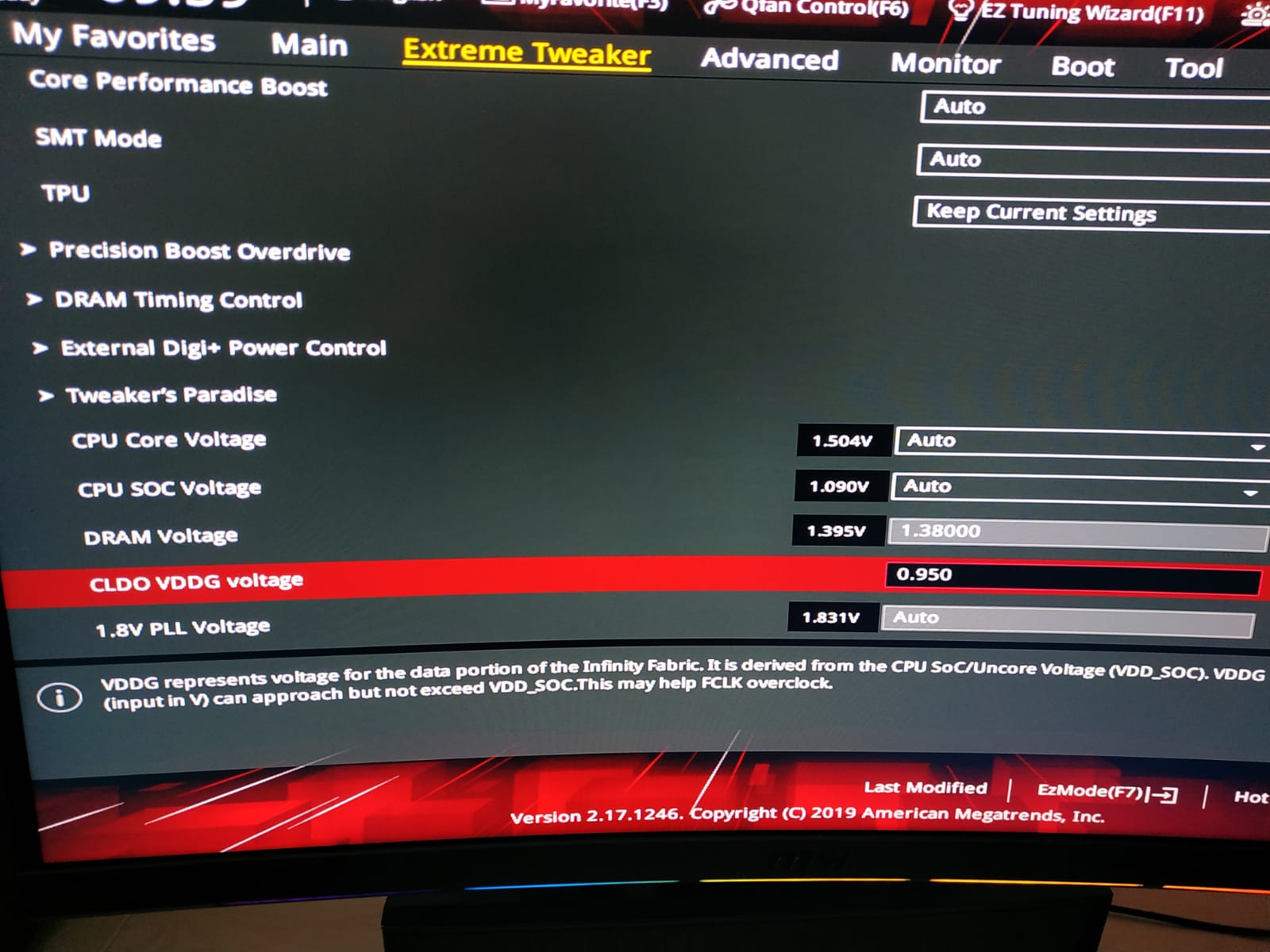

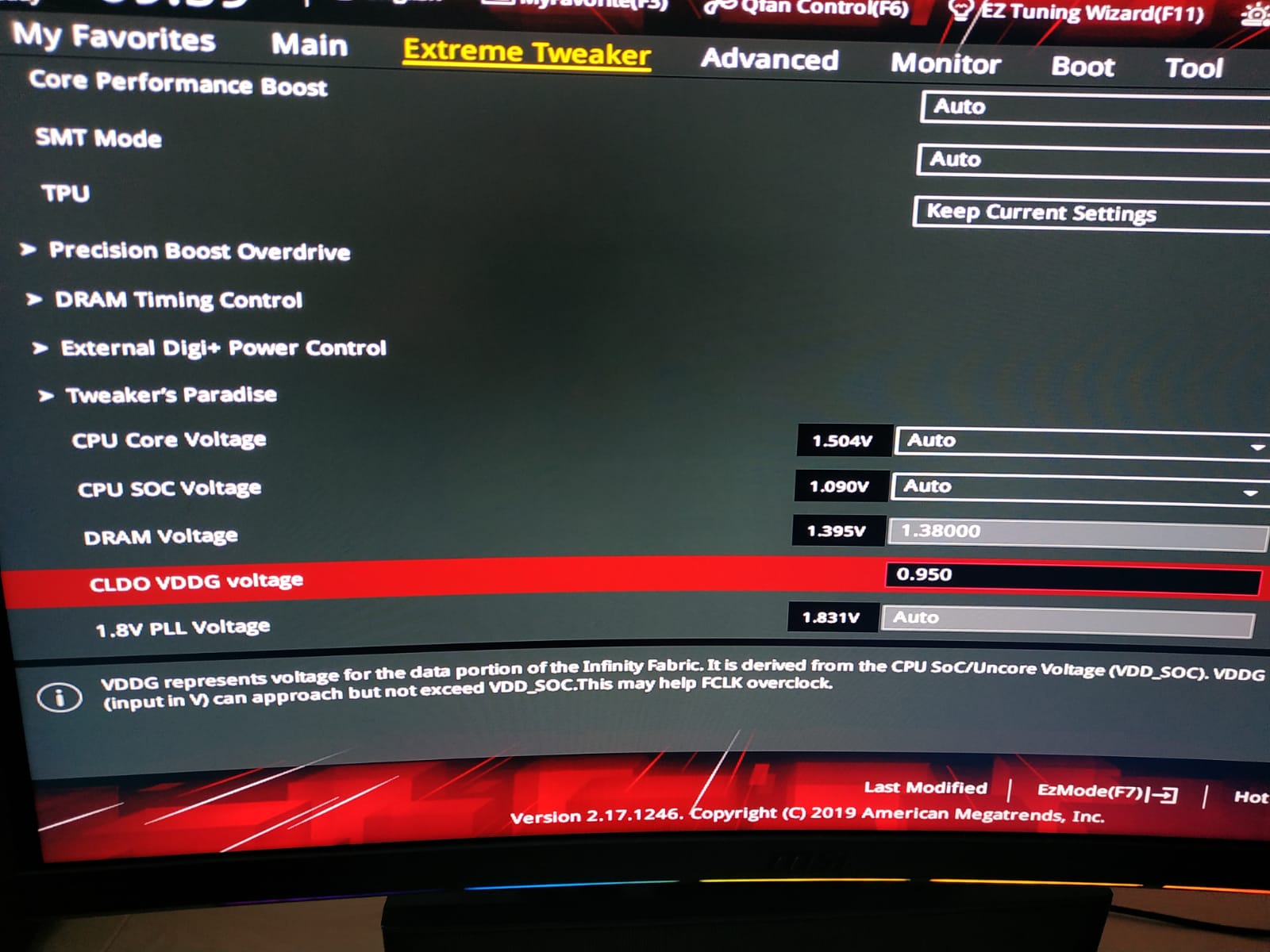

ZeroCoolRiddler schrieb:
Ja, müsstest du im Tweakers Paradise finden.
habs gefunden. Vermute ich muss dort 0.95 eingeben damit ich auf die 950mv komme?!
Gruß Dietrich
Nein, ist schon in mv der Wert. Also 950 für 950mv eingeben zb.
Fang da bei 900mv an, weniger ist bei der Spannung meist besser.
Wait. Das Bild ist von der VDDG. Es geht um die CLDO_VDDP!
Ja dort mit 0.95v da es dort in Volt ist. Im paradise ist es in mv, dort 950.
(Aber bitte bei CLDO_VDDP!)
Reaktionen: ZeroCoolRiddler
alles klar hab es gefunden und 900 eingetragen :).. Bin gespannt und melde mich ob es geklappt hat.
Danke zusammen

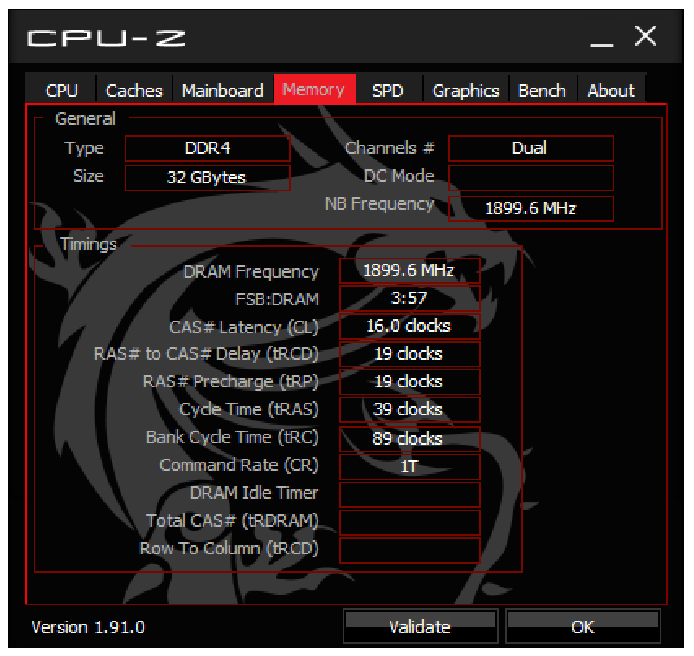

Kurz gesagt, ich habe einfach den RAM im XMP Profil geladen und auf 3733 MHz gestellt und die vDimm auf 1,45V. Startete alles problemlos, also hab ich auf 3800MHz / IF1900 (synchron) gestellt und auf 1,45V belassen.
Ich bin einfach begeistert, wie simpel sich das gestaltet hat, oder freue ich mich zu früh?
Zu meinem System siehe Signatur (der 3700X läuft allerdings gerade auf Default).
Der RAM ist:
G.Skill Trident Z Neo DIMM Kit 32GB, DDR4-3600, CL16-19-19-39 (F4-3600C16D-32GTZNC)
Gibt es hier einen Haken oder sollte ich alles so lassen wie es ist und freudig sein?
Subtimings sind nicht beeinflusst und die CPU läuft Stock.

Also für sich genommen würde ich erstmal sagen, Glückwunsch dass deine CPU die 3800MHz schafft. ^^ (geht nicht jedem so)
Aber im anderen Bezug musst du leider deine Timings noch nachschärfen. :)
Das ist ne relative Sache der Zeit. Entweder gibt dir Zero ein paar Timings wenn du uns noch sagst was fürn IC auf den Teilen verbaut ist. Würde CJR vermuten. Aber thaiphoon burner und strichcode der Sticks müssten das verraten können. :)
Edit:
Okay, mein Kopf ist also nicht komplett lost. :D Gut zu wissen.^^
Sind CJR, definitiv.
Sowas könnte bei 1,42-1,45v laufen. Falls früh Fehler auftreten, tRRDS auf 6, wenn das nicht hilft tRP auf 20 probieren.
tCL 16
tRCDRD 19
tRCDWR 16
tRP 19
tRAS 32
tRC 48
tRRDS 4
tRRDL 8
tFAW 24
tWTRS 4
tWTRL 12
tWR 12
tRDRDSCL 4
tWRWRSCL 4
tRFC 490
tCWL 16
tRTP 12
tRDWR 9
tWRRD 2
tWRWRSC 1
tWRWRSD 6
tWRWRDD 6
tRDRDSC 1
tRDRDSD 4
tRDRDDD 4
tCKE 1
