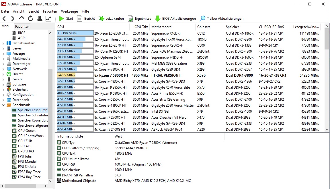

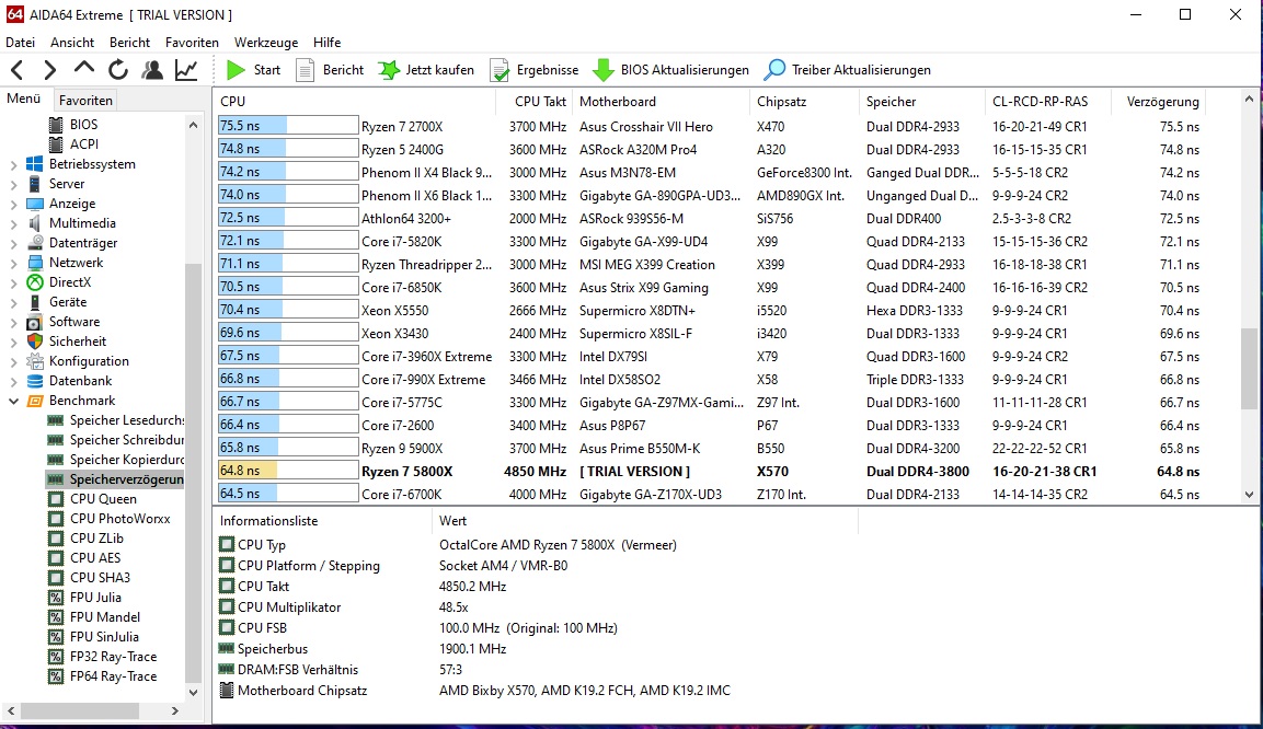

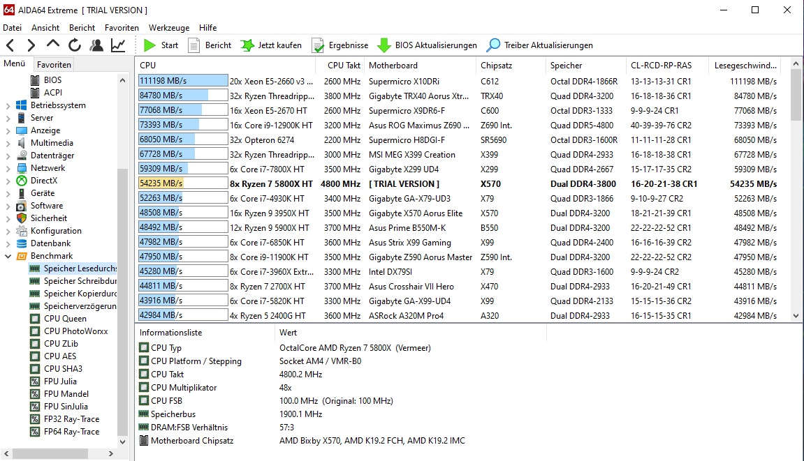

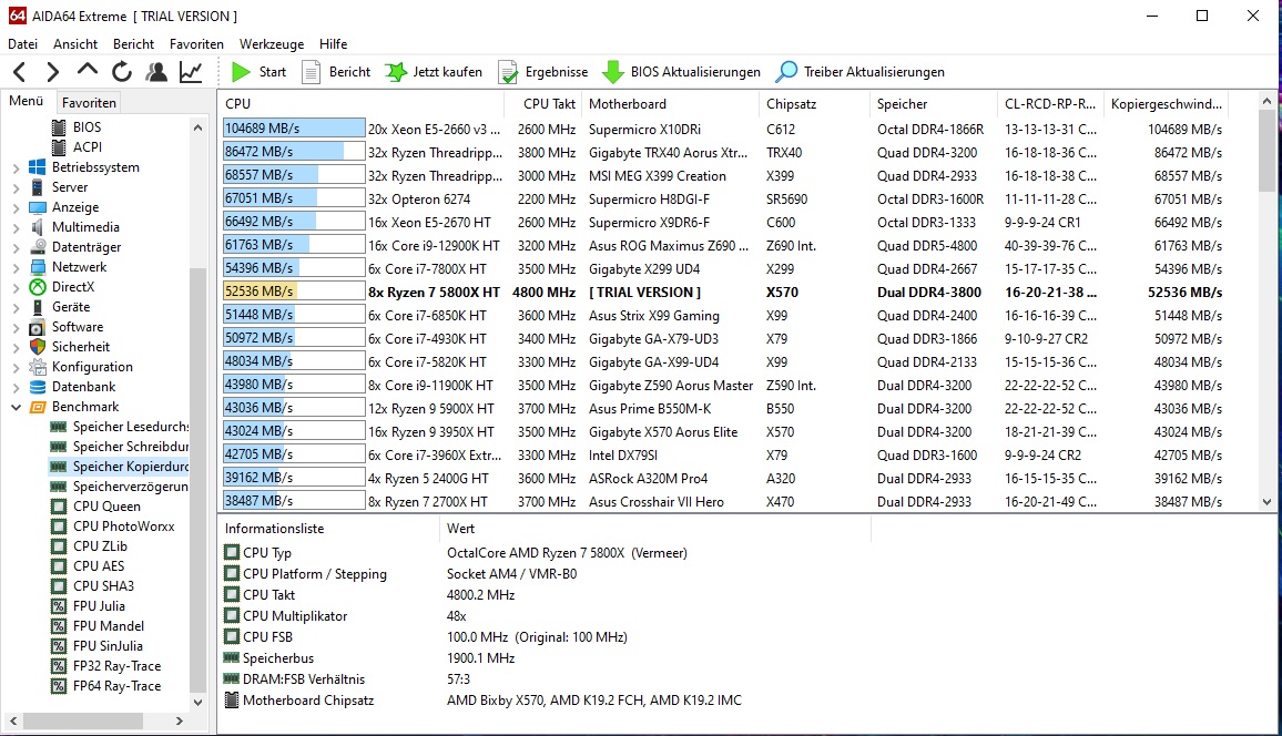

Aida Cache&Memory Benchmark ist interessant. Dazu dann alles im Hintergrund ausschalten.
@ZeroCoolRiddler

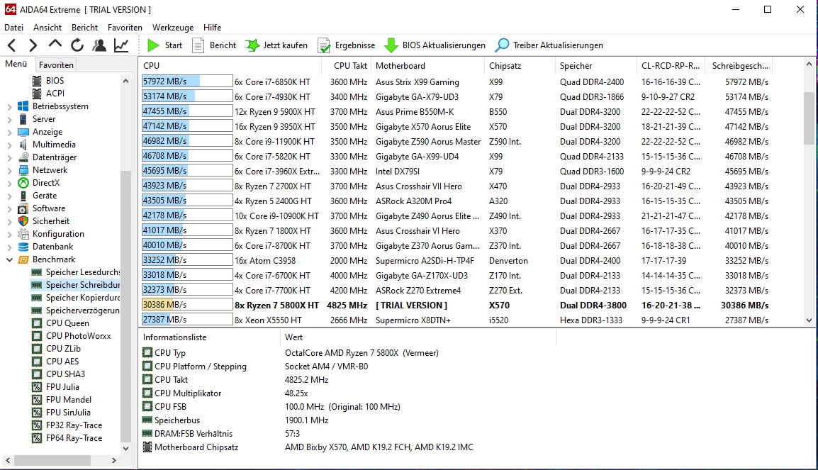

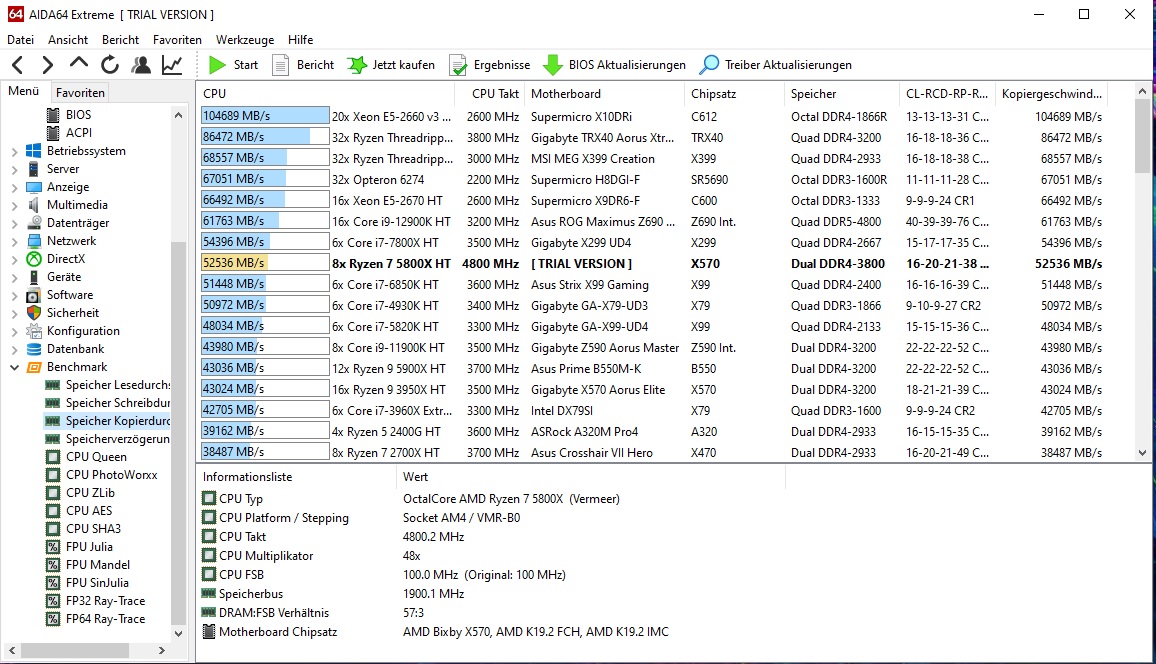

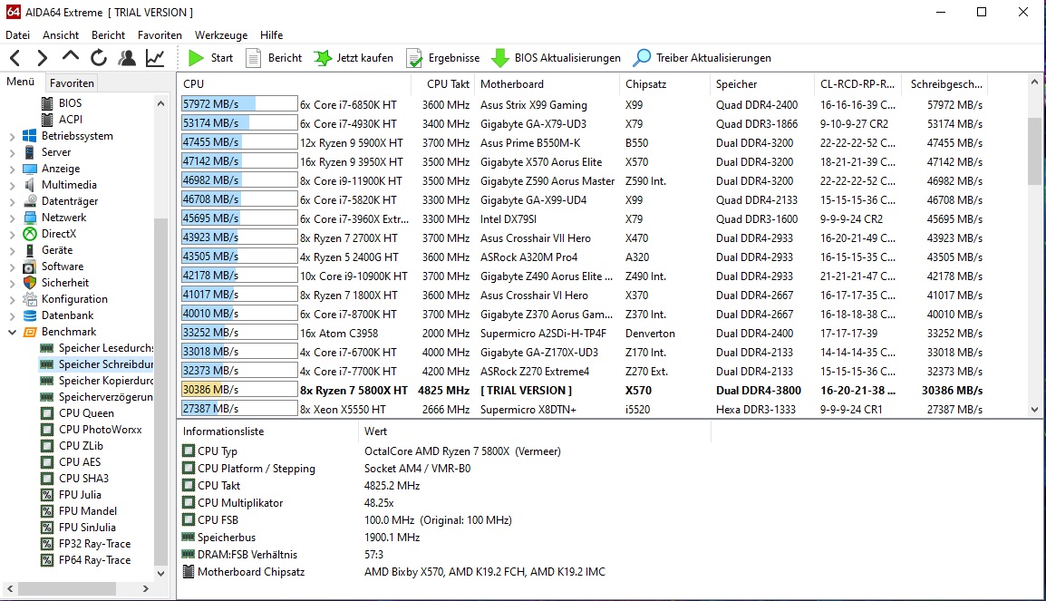

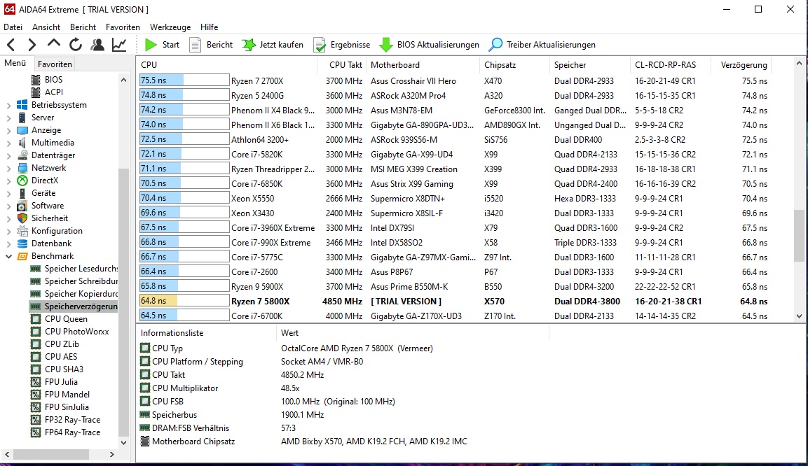

Anbei die Bilder vom Aida Benchmark.

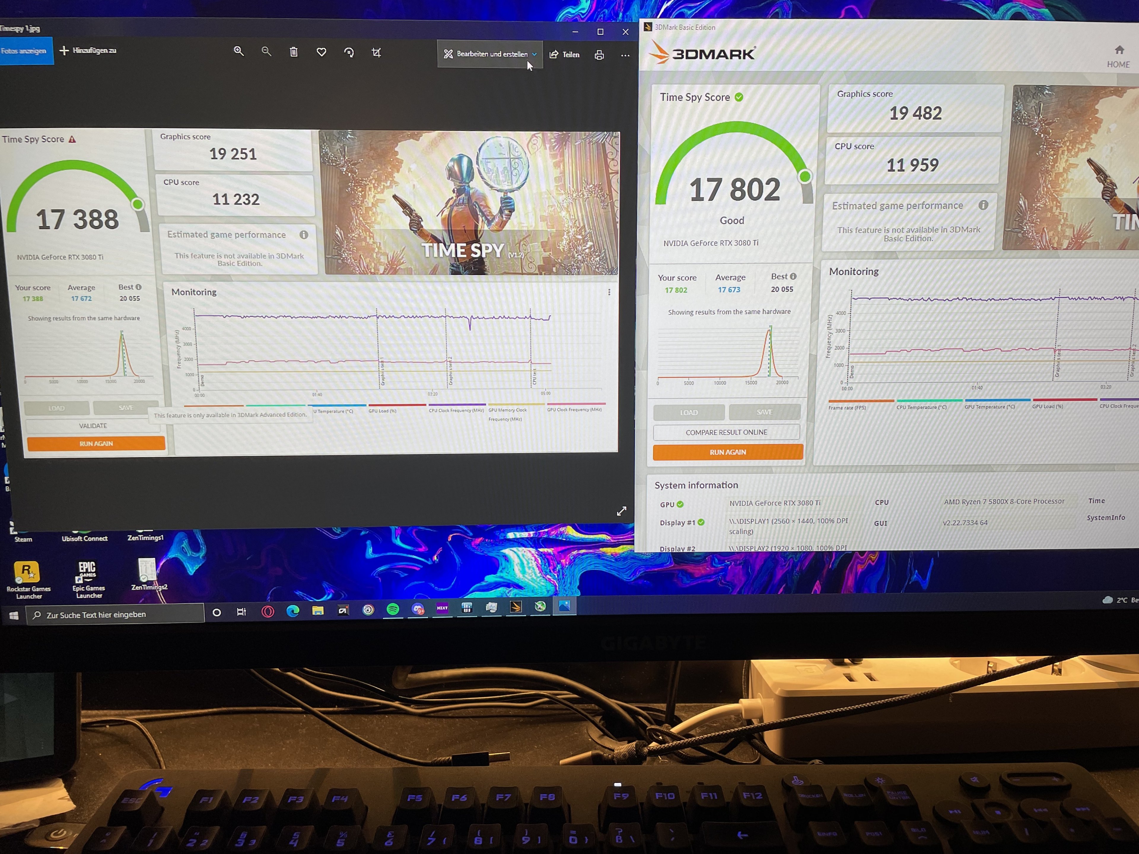

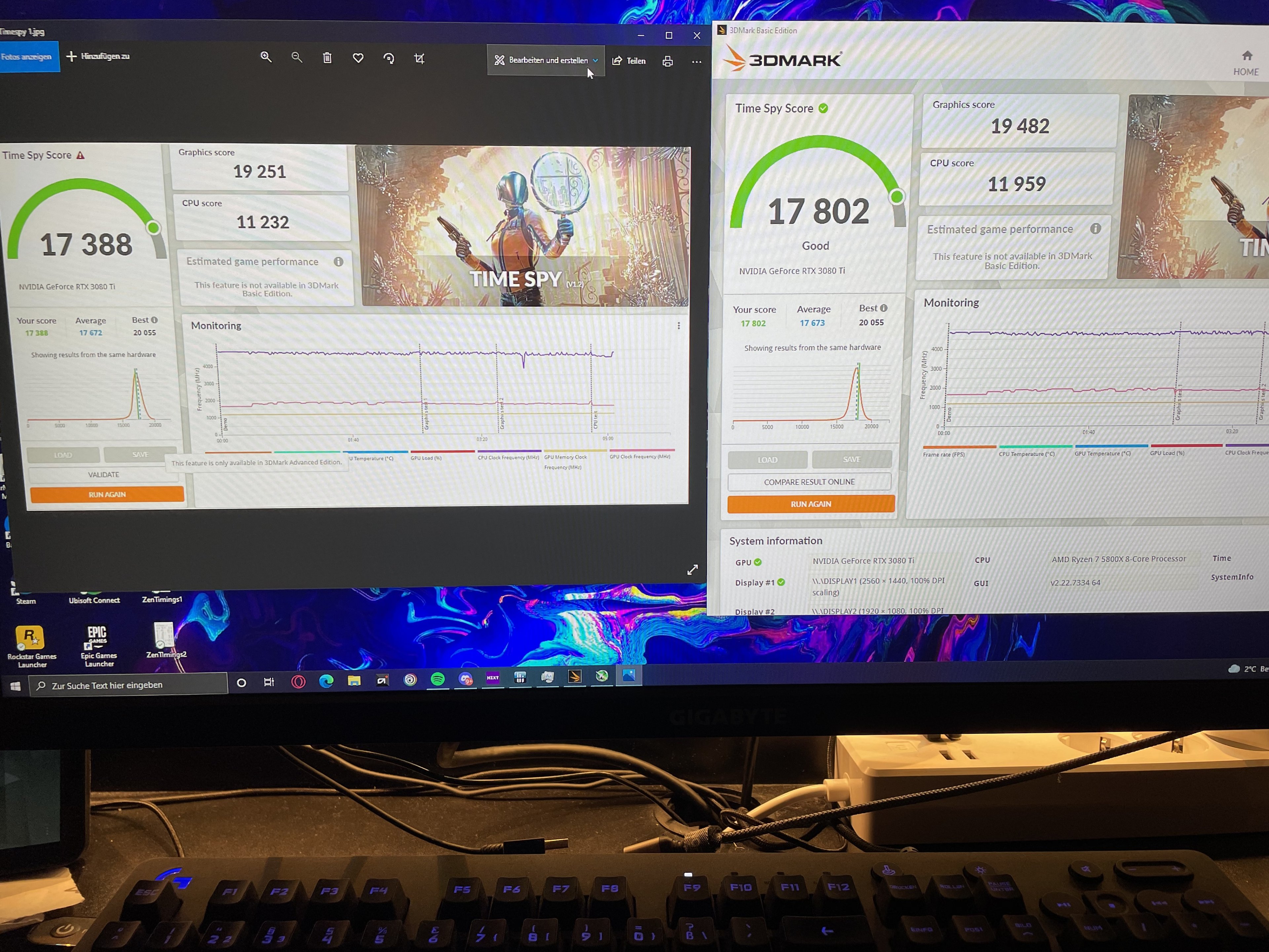

Habe auch Timespy laufen lassen und konnte auch dort ein besseres Ergebnis erreichen.

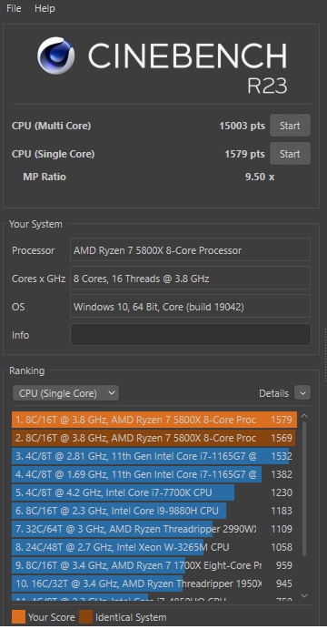

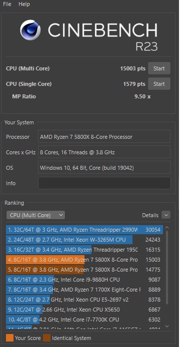

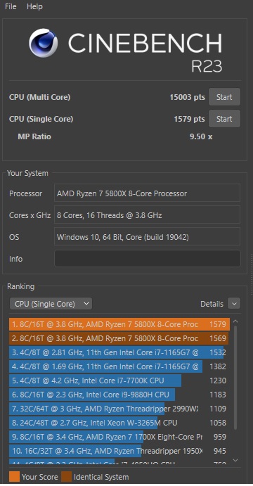

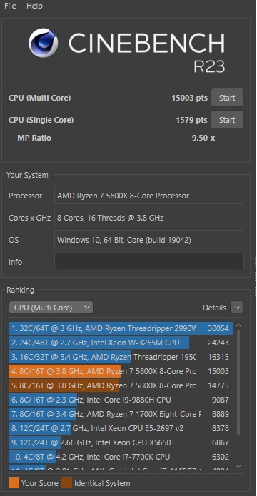

Habe den Cinebench R23 durchlaufen lassen und konnte dort auch ein besseres Ergebnis erreichen. MP Ratio war im vorherigen Benchmark bei 9.42 x. Dazu hab ich jetzt kein separaten Screenshot.

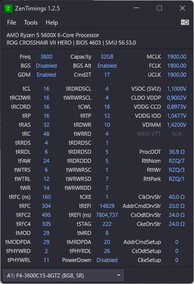

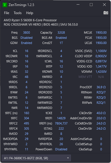

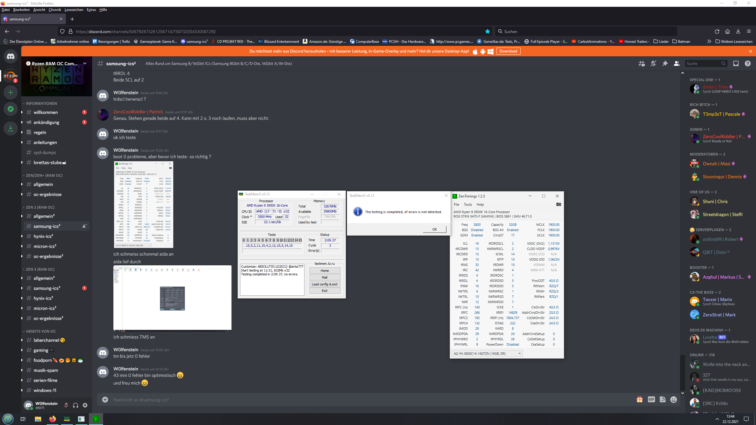

Hab das Preset mal 1 zu 1 übernommen mit 7/3/3 aktuell. Tm5 Fehler #3 und #5
7/3/1 40/20/2/24 1,42v, soc 1,1 vddp 900 iod 1.047/ccd 900 Error #3 im 2. cycle

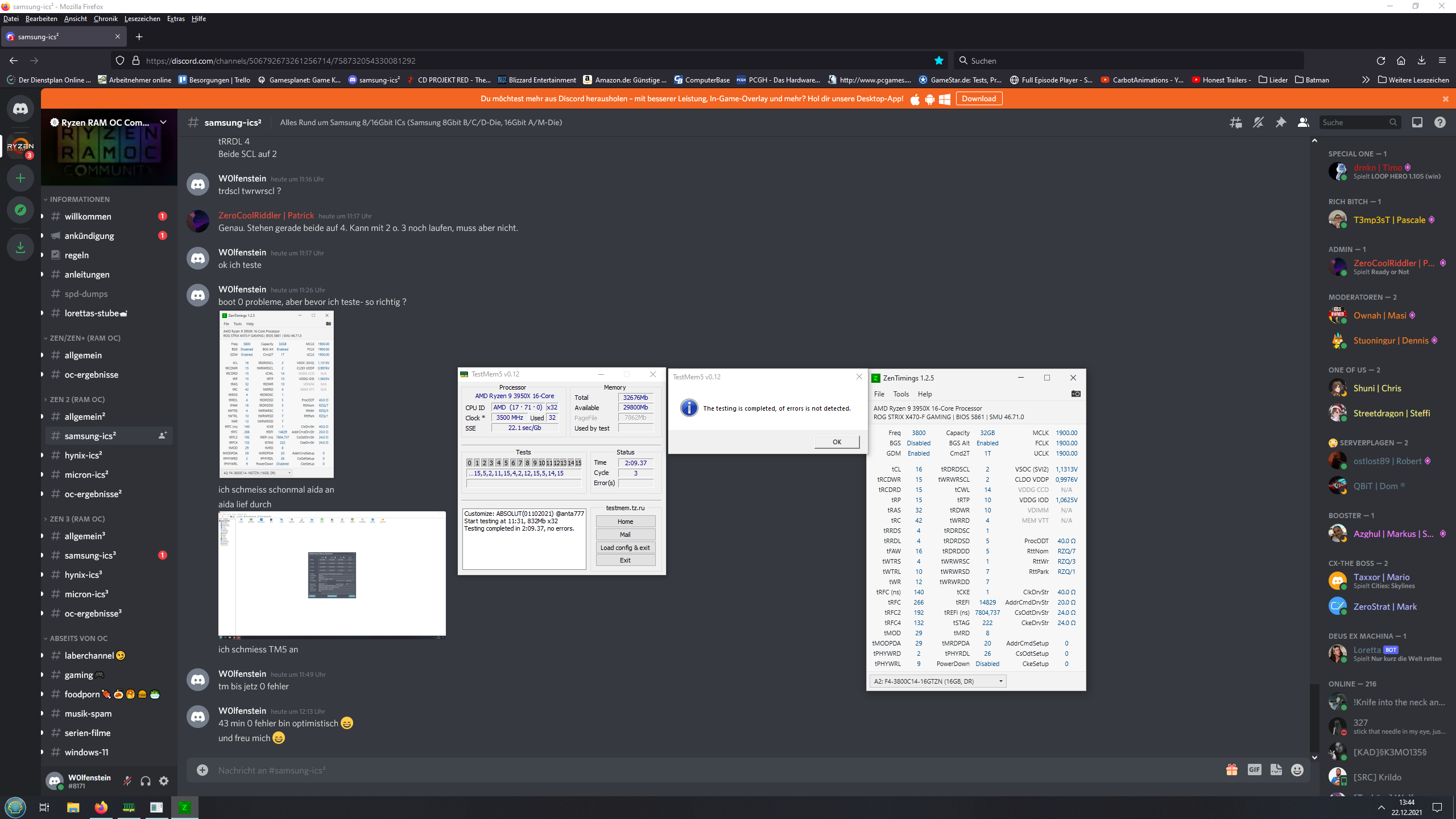

Ich hab da nun ein kleines problem. Bezüglich meines Ram'ocs.
Diese werte waren absolut stabiel. Tm5 0 Errors mit Anta config.
Nun wollten wir weiter an Timings schrauben-ging nicht also wieder dieses profil geladen.
Genau so wie es da ist, nix verändert kein cpu oc und Tm5 spinnt total.
Wenn ichs normal starte läufts- wenn ichs als admin starte kommen zig Fehler " memory manager not startet".
Programm neu runtergeladen mit der config- das gleiche spiel.
Also da dieses Setting 1x durch Tm5 ohne Probleme lief sehe ich es weiter als stabiel an, und denk mir halt TM5 spinnt. Aber es nervt. Selbst wenn ich Vdimm 1.5 geh klappts nicht.
Jemand eine lösung ?

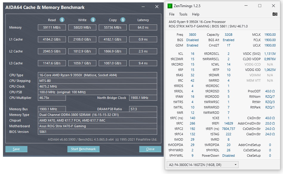

16 16 16 16 32 45 4 6 16 4 12 14 3 3 14 10 10 1 6 6 1 7 7 1 tRFC 290.
Und nochmal von vorn Anfangen!
Lass die Haupttimings auf 16 und nicht bei 15!
tRFC ist zu scharf mit 266 daher 290 und immer in 10er schritten runter aber unter 280 brauchst nicht probieren!
Gerade die tRFC ist sehr schlecht "testbar".
Wenn das sauber läuft gebe ich dir wenn du magst wieder neue Timings zum testen!
Das machen wir immer mit ca. 2-3 Timings gleichzeitig.
CPU auf Auto kein PBO nichts!
Reaktionen: Baal Netbeck
Nochmal- es lief vorher durch- ohne probleme mit DIESEN TIMINGS. Alles schritt für schritt mit Zerocoolriddler gemacht. Es gab keine Probleme.
Warum spinnt tm5 nun wenn sich nichts geändert hatt ?
Da is doch der wurm drinn oder findest du das nicht auch ?

Ich kann mir nicht vorstellen das es stabil ist! B-Dies gehen nicht viel tiefer als 280 bei der tRFC.
Es gibt nur drei "gute" Programme zum testen und da gehört für mich memtest64 nicht dazu.
Karhu > TM5 > HCIMemtest
Gut kauf ich mal Karhu und ja -es war vorher stabiel ob dus glaubst oder nicht-war aber so- screenshots zeigen es doch
Ist zu pauschal, gibt durchaus B-Die Kits die gehen tiefer als 280 Trfc.

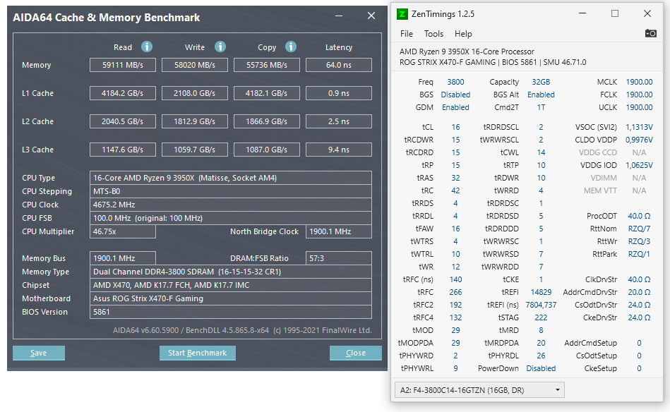

Reaktionen: Dragonheart69 und W0lfenstein
Da lief TM5 mit genau diesen settings ohne probleme durch.....

tRCDRD 17 probiert?
noch nicht, hab gehofft bzw. bin davon ausgegangen der macht die 16 mit 3800 mit.
bin mir nicht sicher aber skaliert das mit Voltage bei B-Die nicht besser? werds probieren.
probier gerade auto cldo mit 0,1mv mehr Spannung.
