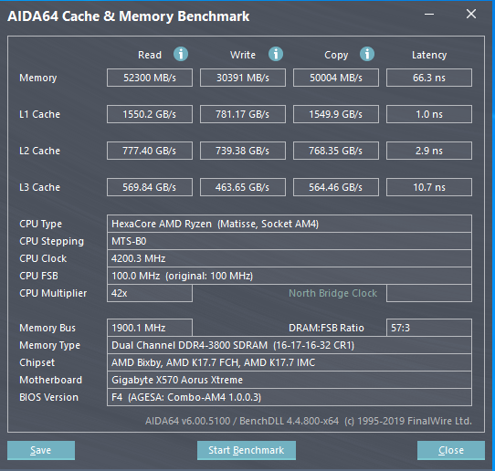

Habe nun auch mal ein Setting mit 3800/1900.
Zuvor liefen noch 2h Aida.

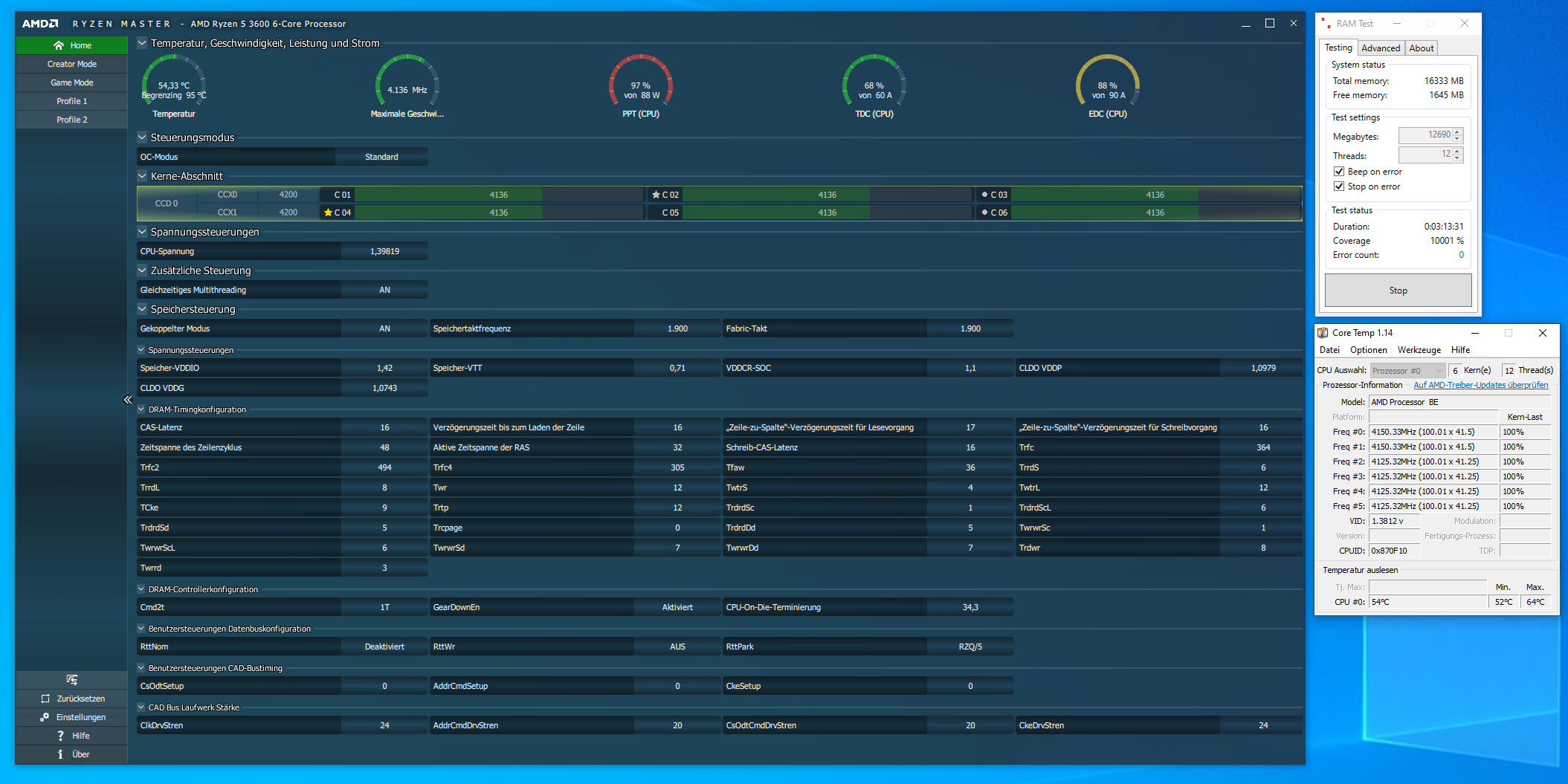

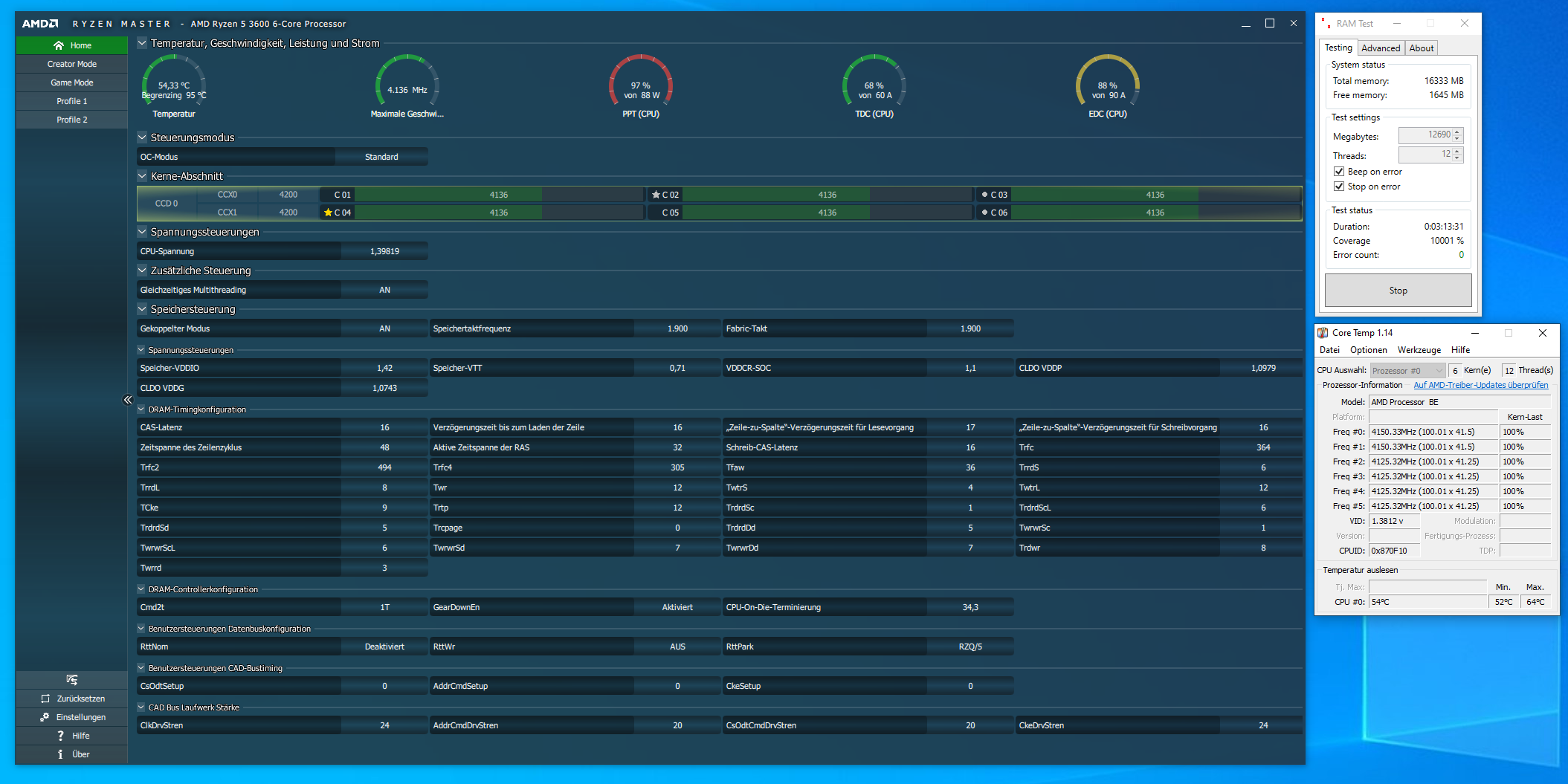

So neues Spiel neues Glück... habe es nun mit den Safe-Settings versucht.
Erste Lauf mit Karhu sieht gut aus
@Destyran: Auf dem Bild auf dem auch Ryzen Master zu sehen ist, siehst Du welche Spannung an der CPU anliegt, ich habe den Screenshot gemacht, als der Test noch lief.
Laut Coretemp bewegt sich die Taktung der Kerne bei 4125 - 4150 MHz. AIDA zeigt nach wie vor 4200 an.
Kernspannung wurde im BIOS nicht verändert. Steht demnach auf Auto.

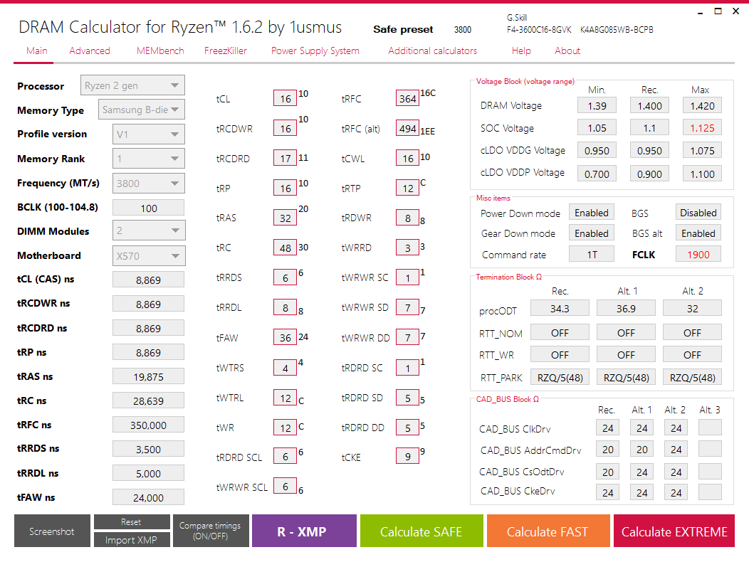

Ich habe die Hex-Werte beim Calculator dazu geschrieben. .... In Excel gibt es die Formel DEC2HEX, damit geht das umrechnen flink von der Hand, falls noch jemand auf der Suche nach einer schnellen Möglichkeit der Umrechnung sein sollte.
