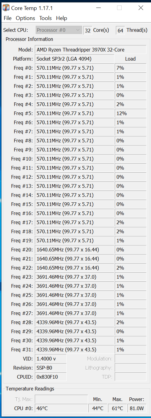

...Einige Kerne sind stark untertaktet. Nach einem Windows Neustart . Ist wieder alles ok. Passiert ab und zu.
Ist das ein Windows Problem oder eher BIOS vom Mainboard? Windows wurde neu aufgesetzt in Zwischenzeit.
Kommt immer noch vor...
Wie sieht der Takt aus, wenn wirklich alle Kerne unter Last sind?
Sieht mir nach einem ganz normalen Steomsparverhalten aus, die langweilen sich gerade.
Reaktionen: ghecko, AB´solut SiD und Makso
Ist doch alles normal.
Ist unabhängig von der Volllast. Bei normalen Start läuft der CPU super. Volllast Takt zwischen 3.8 bis 4.1 bei allen Kernen.

Lade dir mal Cinebench runter und mach einen Durchgang.
@Piep00 Wie schon gesagt. Wenn ich ein normaler Systemstart habe, läuft der PC super. Egal ob Volllast oder nicht...
@jahdou
Woran machst du fest, dass er nicht "super" läuft?
Wenn die Kerne nichts zu tun haben, sollen die niedrig takten. Das gehört so. Daher die Frage, wie die Takte sind, wenn du im selben Moment einen Multicore-Benchmark ausführst.
Reaktionen: Piep00
