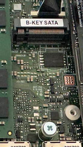

Was mich an dieser Stelle interessieren würde, gibt es für diesen Slot "Intel Nuc" überhaupt eine passende SSD? Ich habe nach B-Key SSD gesucht, finde aber immer nur B+M Key.
B-Key ist ja quasi der ältere Stecker, SATA steht ja auch dran. M ist da da oft inklusive, weil es auch PCIe mit 2 Lanes ist. Die SSD eigenen sich mitunter für beide, aber nicht immer. Die SSDs haben fast immer zwei Kerben, B quasi auf der anderen Seite von M.
Kannst aber danach beispielsweise bei uns im Preisvergleich filtern und gibt dann direkt hunderte SSDs: https://www.computerbase.de/preisvergleich/?cat=hdssd&xf=9903_2
Und einige auch nur mit einer Kerbe die dann aber quasi nur B sein müssten: https://www.computerbase.de/preisve...3-ssd-2tb-49365-a3063470.html?hloc=at&hloc=de
Allerdings ist die Limitierung auf den 2242-Formfaktor zu beachten. Und wenn man dann mindestens 1 TB haben möchte begrenzt sich die Auswahl auf drei verfügbare Modelle von Transcend:
https://geizhals.de/?cat=hdssd&xf=252_1000~4832_4~4836_5&sort=-p&hloc=at&hloc=de&v=e&pg=1
