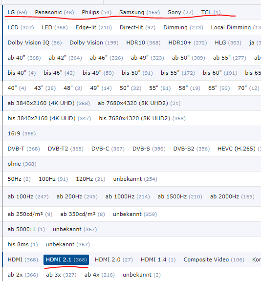

Es gibt jedes Jahr bessere TVs. LG ist nur eine Notlösung, weil sie die einzigen sind, die HDMI2.1 bieten. Ich bin eher ein Sony-Fan wegen der Bewegtbilddarstellung. Wenn HDMI2.1 wegfällt, dann ist der neue TV obsolet. Komme genausogut mit dem alten zurecht.
Das stimmt doch gar nicht.
HDMI2.1 haben wir hier zu genüge durchgekaut. :freak:
Dann halt: "... weil sie die einzigen sind, die 4K@120Hz mit VRR in einem OLED bieten"
Zusatz: Zusätzlich scheint es ja Probleme mir Lossless PCM über eARC zu geben beim LG. Durch die defekten AVRs wird man ja genötigt eARC zu nutzen und wenn das nicht stabil läuft....
Ja OLED Tvs, aber die anderen Hersteller könnten dennoch VRR für ihre OLEDs nachliefern, wenn HDMI 2.1 vorhanden ist
