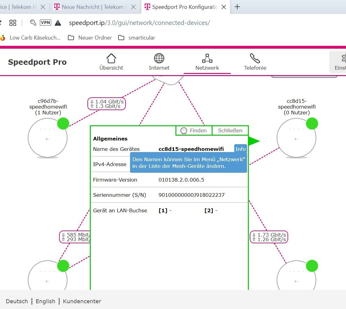

Was genau bringt Mesh denn überhaupt bei den Telekom Speed Home WLAN Geräten?
Kann das noch irgendwas neben der simplen Einstellungsübernahme vom Master?
Mehr bling :evillol:
...und das übliche Bouquet der proprietären "Mesh Interpretationen" vergleichbar zu anderen Anbietern:
https://www.telekom.de/festnetz/heimvernetzung/mesh-technologie
Reaktionen: lhmac und Christian1297
