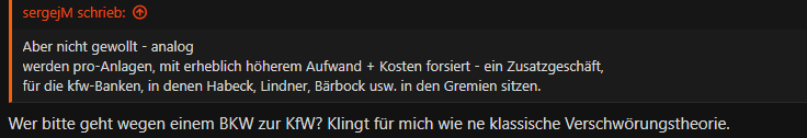

Taxxor schrieb:
Aus dem Zitat lese ich raus, dass es wie ne Verschwörungstheorie klingt, dass die Normen extra so gemacht werden, damit mehr Leute zur KfW gehen.
Dann soll der das auch so schreiben, so siehste ja, dass andere das so verstehen
hat er doch. Der Part, den er zitiert hat:
Verschwörungstheorie, dass durch die neuen Normen mehr Leute wegen nem BKW zur KfW gehen.
bis jetzt nur du^^
bis jetzt nur du^^
Ich sehe da keine Verschwörungstheorie, die Sergej da schreibt, nur ein ganz klassisches Vorgehen, um Vorteile zu beseitigen und schon kommt wieder jemand mit Verschwörungstheorie um die Ecke.
