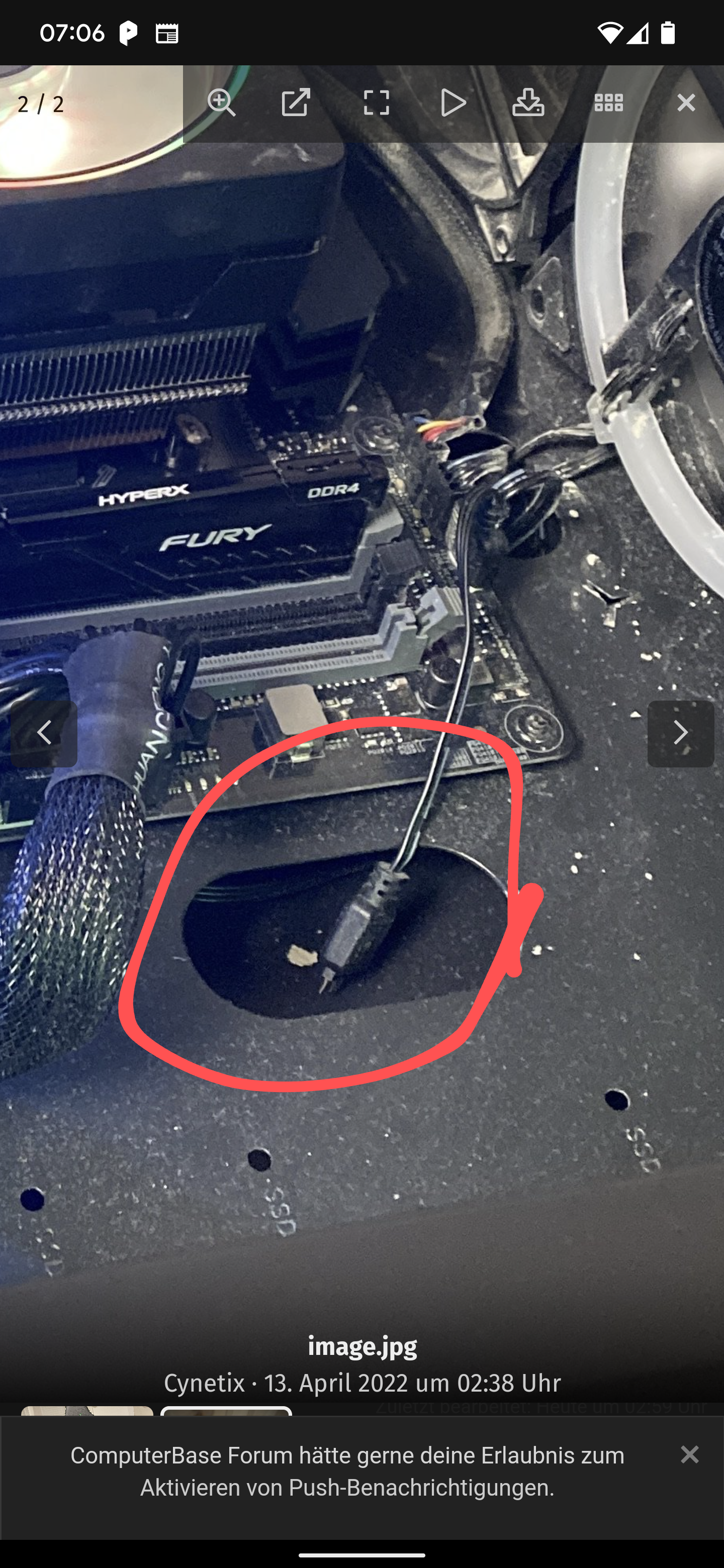

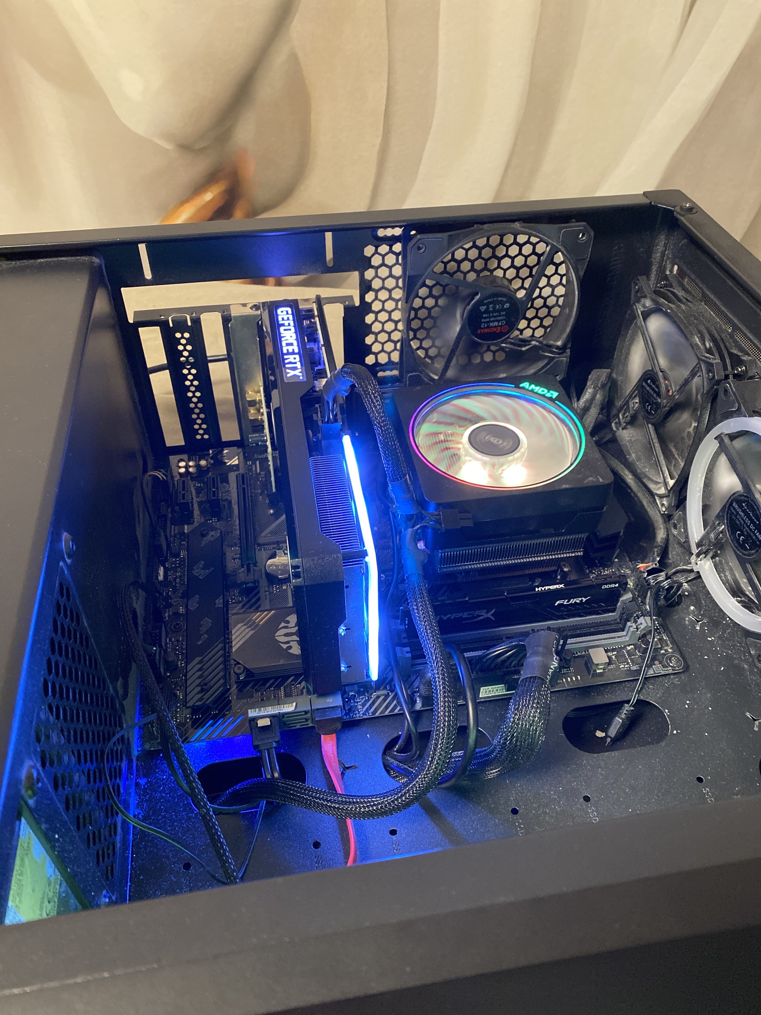

Ich dachte du hast den PC geputzt?

Cassius1985 schrieb:
Davon abgesehen steckt der Ram in den falschen Slots.
Müssen in A2/B2.

Oh man du.... Guck Mal genau hin.
Der eine Kabel, wahrscheinlich für RGB Beleuchtung liegt auf Blech vom Gehäuse.
Gehäuse hat immer Maße. So was kann zu einem Kurzschluss führen.

Hab bei der8auer schon Flut-PCs gesehen die sauberer waren :D
Würde erst wie hier schon gesagt wurde den RAM mal umstecken und nicht einfach blind neuen kaufen.

@TP555
Sind diese "Risse" nicht eher die Leiterbahnen auf der Platine?
Der lose Stecker am Gehäuse ist suboptimal.
Und ich mag mich täuschen, aber der Abstand zwischen Mainboard und Gehäuse kommt mir bisschen klein vor. Sind die Abstandshalter korrekt verbaut?
Die Lüfter oben und hinten könntw/sollte man umdrehen und kalte Luft nur vorne ansaugen lassen wo der Staubfilter sitzt. Dann hat man bessere Temperaturen und deutlich weniger Staub im Gehäuse.

Ich glaube dass einzige Problem weil der PC nicht startet liegt an diesem Stecker der Kurzschluss macht.
Das soll er erst ausstrecken wenn möglich oder isolieren.
Stimmt, das sieht aus, als wären da keine Abstandshalter verbaut. Das schreit ja fast nach Kurzschluss.

Nein 2 RAM slots funktionieren einfach nicht jetzt gehts wieder habe beide ram auf andere slots gemacht trotzdem danke für die Hilfe
In welchen Slots stecken die RAMs jetzt?
Hast du den losen Stecker entfernt?
Hast du die Abstandshalter für das Mainboard korrekt verbaut?
Nicht, dass du in den nächsten Tagen die nächsten Probleme kriegst.
Reaktionen: Cynetix
Die stecken in anderen um alles passt jetzt alles funktioniert einwandfrei hab es noch von einem Kumpel überprüfen lassen
