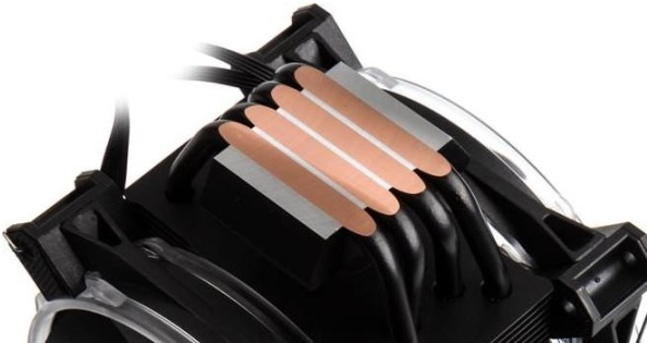

Auf die CPU hab ich von Thermal Chrizzly dieses Wärmeleitpad drauf gemacht.
Ersetze das durch vernünftige Wärmeleitpaste und teste dann mal die CPU Temperatur.

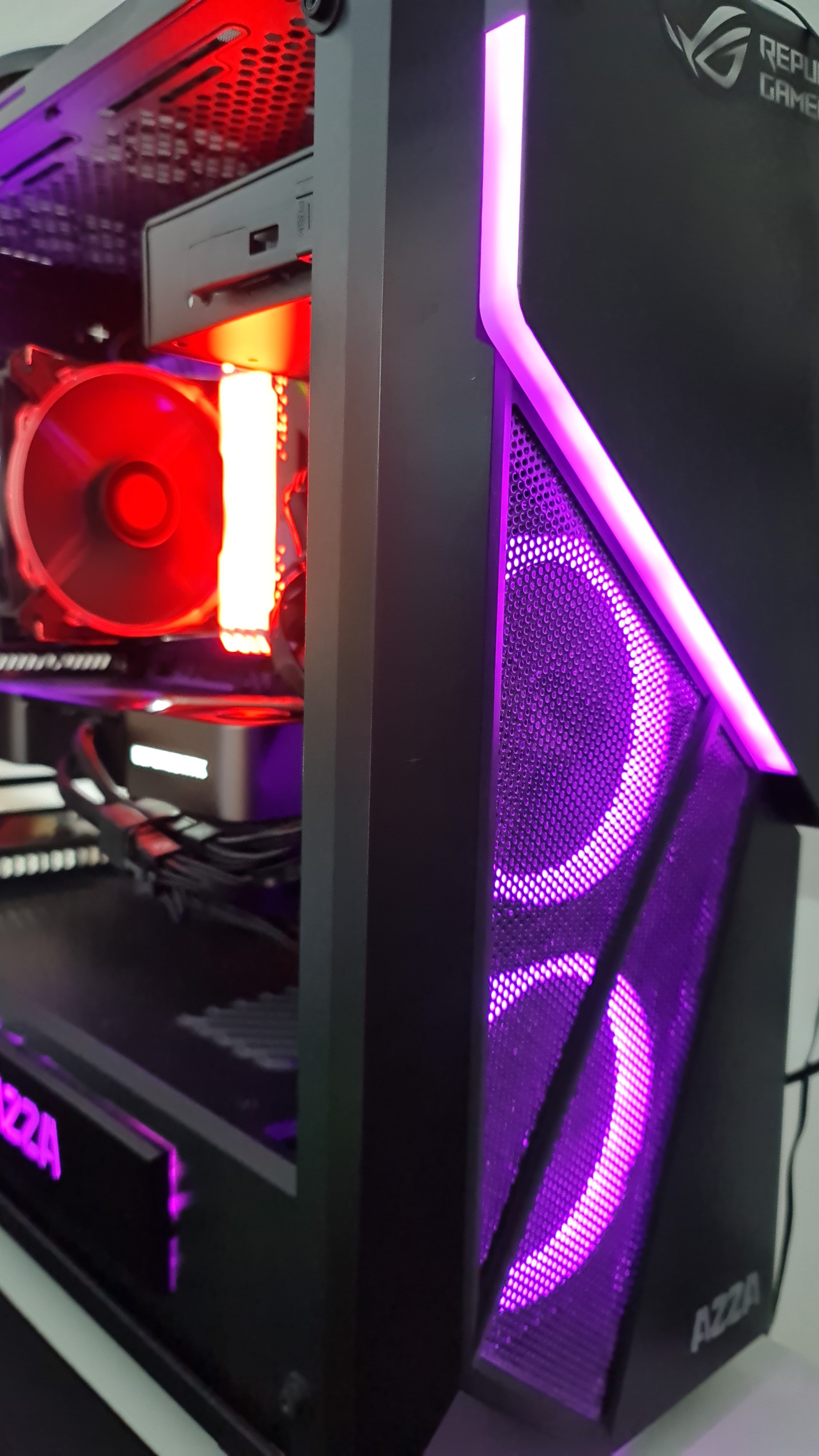

ich hoffe du hast den hier:
https://geizhals.de/raijintek-leto-pro-rgb-0r100072-a1741962.html
und nicht den hier: mit dem Teil geht halt auch nicht viel !
https://geizhals.de/raijintek-juno-pro-rbw-0r10b00120-a1937282.html
Undervolting der GPU (via MSI Afterburner Curve Editor) hilft für eine bessere Systemtemperatur !
Gerade der GDDR6X heizt ordentlich auf im System.

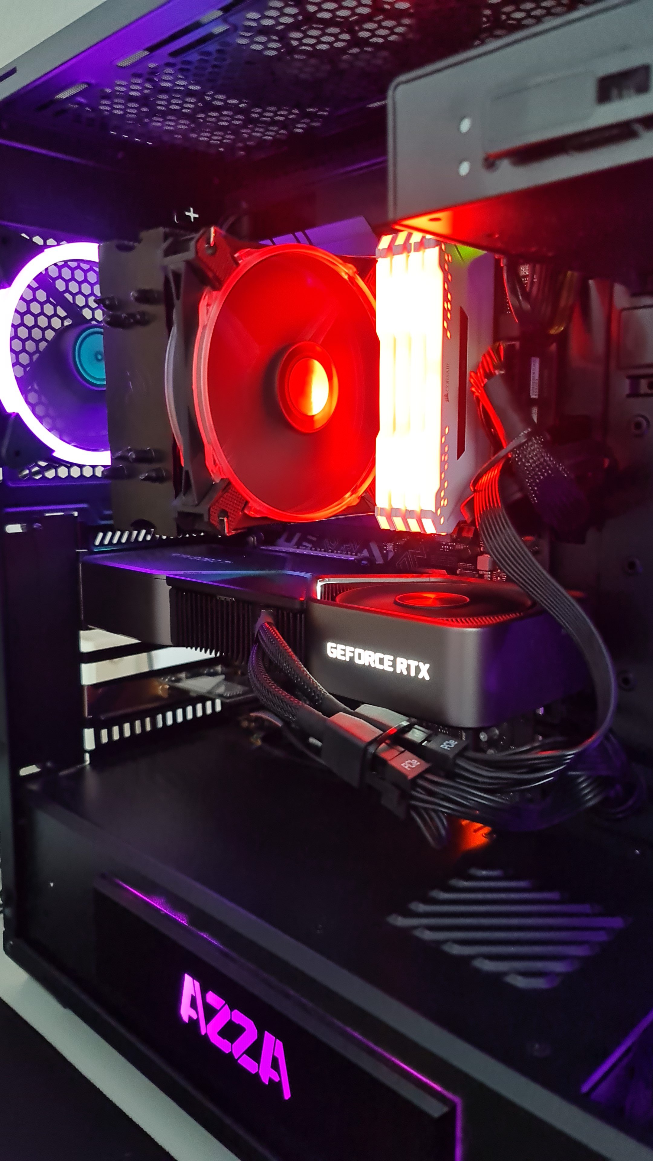

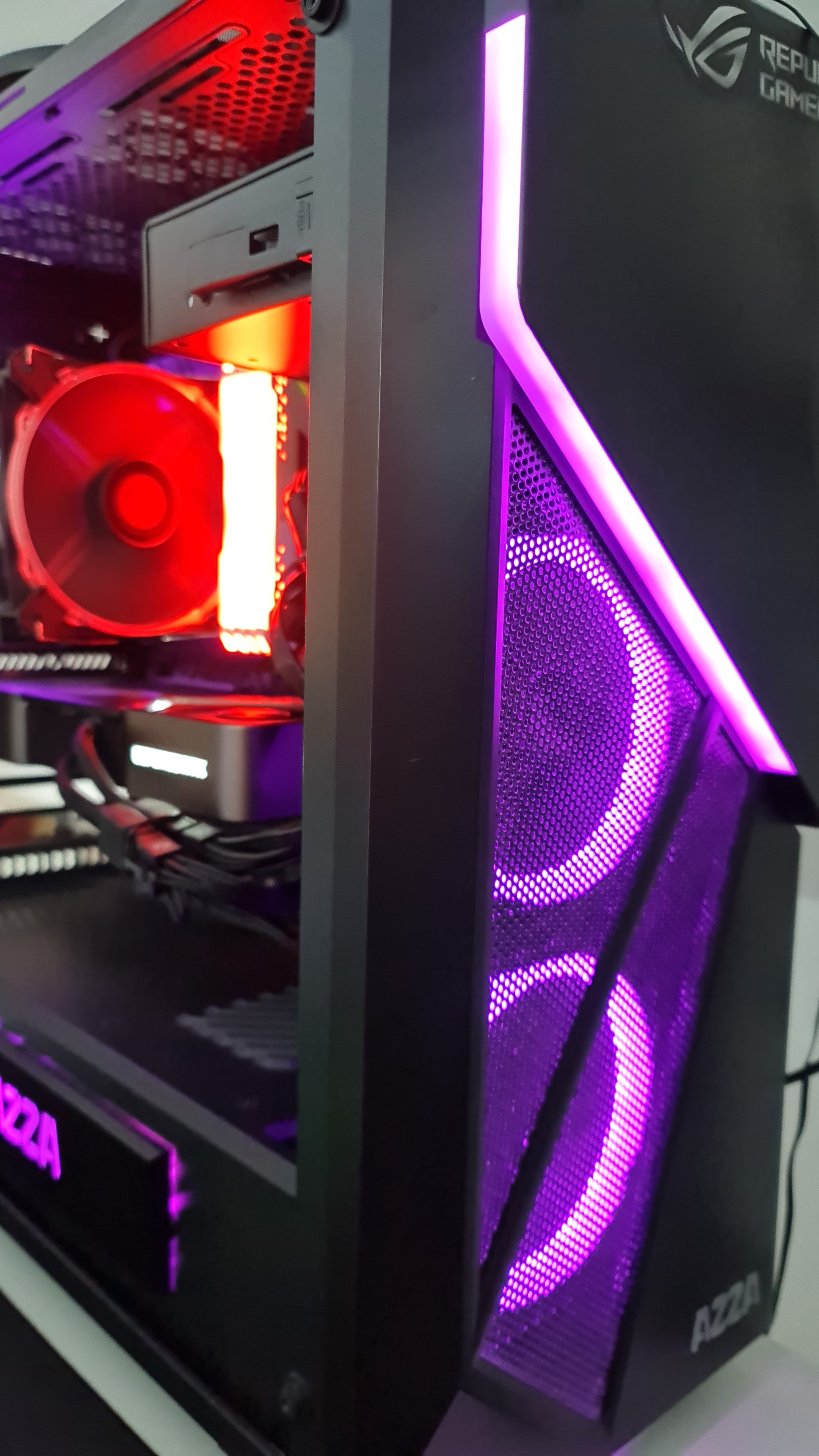

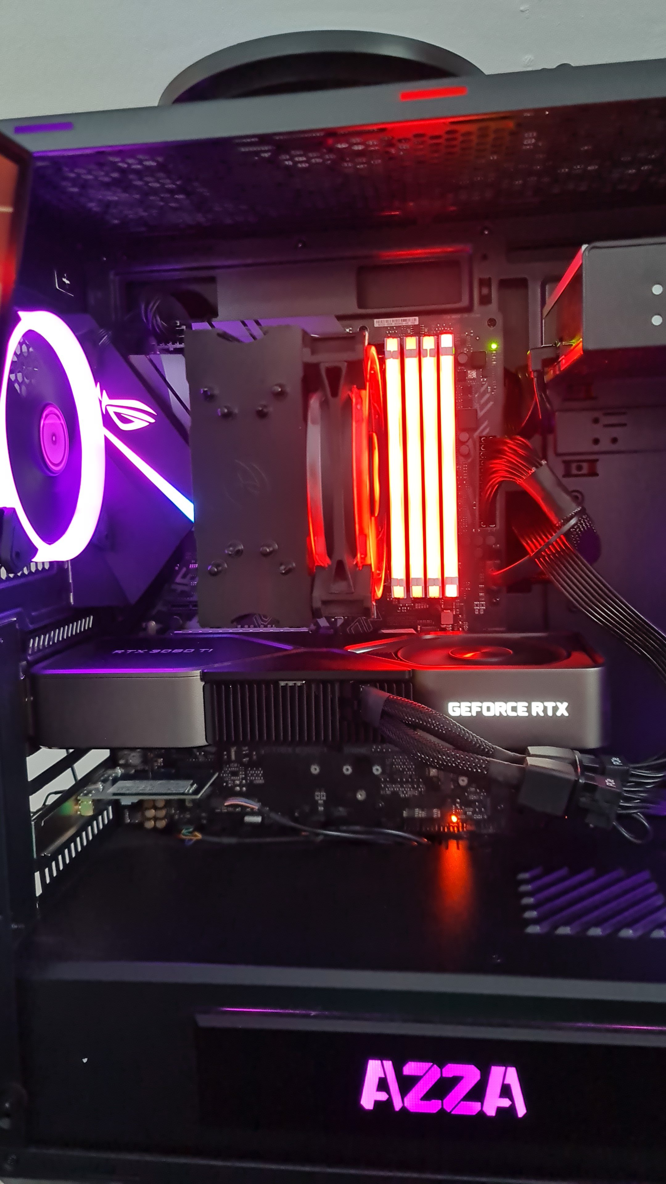

Kannst du mal ein Bild vom Innenleben des PCs machen ?
So das man alle Lüfter erkennen kann um den Airflow zu checken.
Undervolting für die CPU ist auch noch eine Idee.
Kontakt des Kühlers geprüft ?
Reaktionen: wolve666

@RaptorTP Ich war jetzt davon ausgegangen dass er so ein Carbonaut Pad verwendet hat, die sind ja prinzipiell für die CPU gedacht können aber natürlich nicht immer mit vernünftiger Paste mithalten.
Hi, wenn ich das Glas an der Seite abnehme macht es keinen großen Unterschied.
Habe den Raijintek Leto RGB (erster Link) jedoch hat meiner nur einen Lüfter an der rechten Seite.
Thermal Pad habe ich erst frisch drauf gemacht, war vorher aber nicht besser und auch nicht schlechter.

Joar - soll nicht so schlecht sein.
Paste würde ich auf jeden Fall vorziehen um jedes Grat rauszuholen.
Wird der Kühler ordentlich heiß ? :)
Um auch jede Lücke gut zu schließen:
Also Undervolting !
Das sollte das Thema sein.
Sowie FPS Lock auf 142fps.
Das wird quasi gefühlt ein neues System sein ;)
Hau dir bitte oben noch 1-2 Lüfter rein die Wärme absaugen.
CPU & GPU machen echt warm in deinem Rechner ;)
