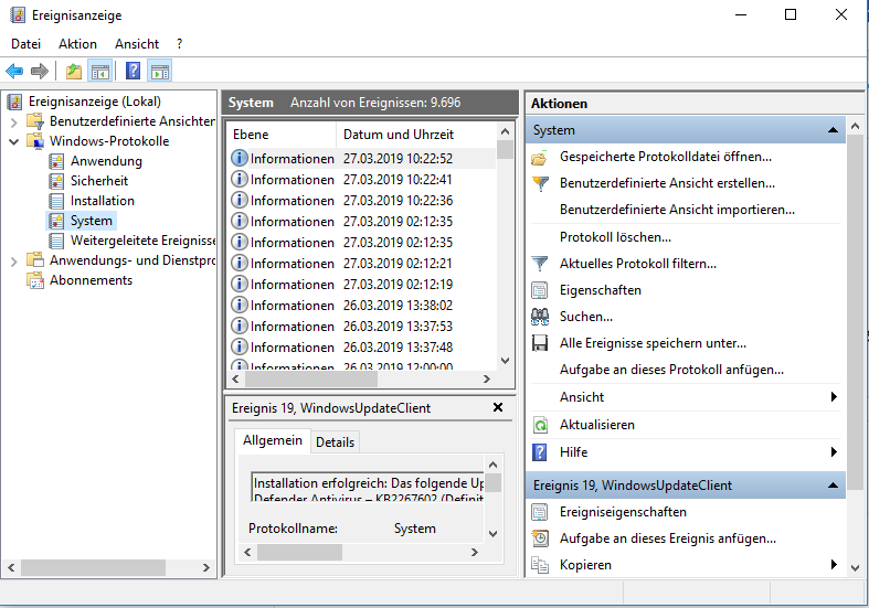

Schau mal bitte in deinem Windows-Ereignismonitor nach, ob du zum Zeitpunkt des Blackscreens eine kritische Meldung bekommen hast.

das war das ereigniss bei diesen abürtzen
Kernel-Power Ereignis-ID 41 also.
Bedeutet: Spontaner Spannungsabfall der zu nem Absturz geführt hat.
Ein Bekannter hatte gestern das gleiche.
Seine billigen Aegis Ram-Riegel liefen nicht stabil mit 1.35V, er musste 1.375 geben, dann lief es.
Ich würde das gleiche auch mal probieren, also die Ram-Spannung um einen Schritt erhöhen.
