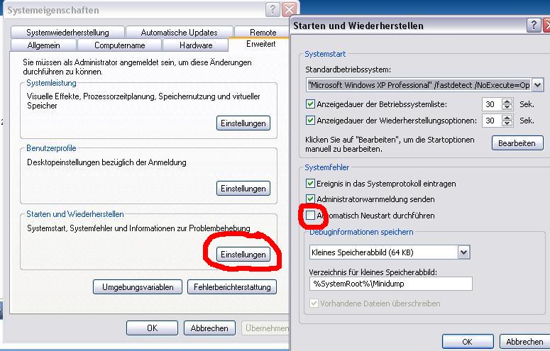

Window und Pause Taste drücken, und Häckchen weg ;) , dann hast du dein Speicherbild.
Ahso...das habe ich schon vor längerer Zeit entfernt .
Das ist ja dazu gut,dass wenn n Fehler ist (Bluescreen),dass der PC nicht automatisch runterfährt, sondern n Fehler bringt, wie Z.B. IRQ NOT LESS OR EQUAL oder so !?
Naja also da steht nix drin -> Leerer Bluescreen eben :/
*ahso jetzt hab ichs gerafft,der legt ne *.dmp datei an..aha ;)
soll ich dir die letzte datei mal schicken , also vom letzten bluescreen !? *edit*
