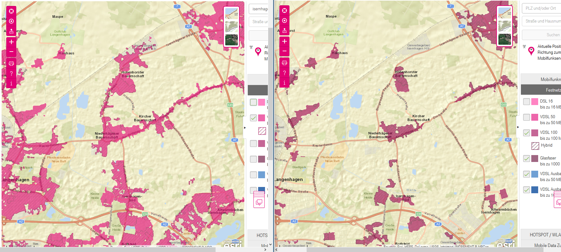

Und der erhöht sich ja nicht. Die Verfügbarkeitskarte der Telekom zeigt es doch. Klickt man nacheinancher 16, 50, 100 MBit durch, ist es in vielen Orten erst fast flächendeckend, bei 50 MBit werden es Flicken und bei 100 MBit kleinere Flicken.
Es gibt Lücken, aber die VDSL100 Ausbauten die ich erlebt habe (bei mir, in Nachbarorten, im Landkreis) sind weit davon entfernt "kleine Flicken" zu bilden.

Nicht an den Haaren herbei gezogen, die Telekomkarte zeigt das so, siehe Screenshot.

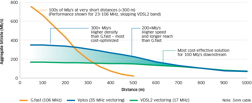

Der Satz "Diesen Schluß wolltest Du offenbar von vornherein an den Haaren herbei zerren." von Kenneth Coldy bezog sich nicht auf den von dir angeprangerten VDSL100-Flickenteppich, sondern auf deine Aussage "Supervectoring deckt nicht mehr, sondern weniger ab." die aus technischer Sicht falsch ist:
Ich denke, hier liegt es an der Fragestellung. Mehr. Mehr wovon? Mehr Haushalte, die mit 100 Mbit/s versorgt werden können? Da nehmen sich beide nichts, denn ab ~ 750 m verlaufen die Graphen identisch. Für mehr Haushalte, die mit 100 Mbit/s versorgt werden können, müßte der blaue Graph auf dem Stück zwischen 750 m und 1000 m über dem grünen Graph verlaufen. Tut er aber nicht.
Mehr Haushalte werden nicht versorgt, das stimmt. Aber die Haushalte die aktuell Vectoring erhalten und nicht sehr weit vom DSLAM entfernt wohnen erhalten dann höhere Bandbreiten, daran ist nichts Schlechtes.

Zu Punkt 2: Bei 1000 m ist aus technischer Sicht immer Schluss. Damit es - für mein Verständnis - mehr abdeckt, müsste die Reichweite sich erhöhen. DeusoftheWired hat mich ja verstanden.
Nicht falsch verstehen. Ich finde Vectoring und Supervectoring auch sinnvoll. Es wäre ja keinem geholfen diese Techniken nicht einzusetzen, nur weil man nicht jeden erreicht. Und wenn man mit diesen Techniken mehr als die Hälfte aller Haushalte erreichen könnte ohne graben zu müssen, finde ich es gut.
Also ich missverstehe nichts absichtlich und möchte dich auch nicht lächerlich aussehen lassen.
Es stimm schon, die Vorteile von Supervectoring (nämlich mehr als 100 Mbit/s) erreichen noch weniger Leute als die Vorteile von Vectoring (nämlich 100 Mbit/s), weil die Vorteile noch früher (Distanz zum DSLAM) "flöten gehen".
