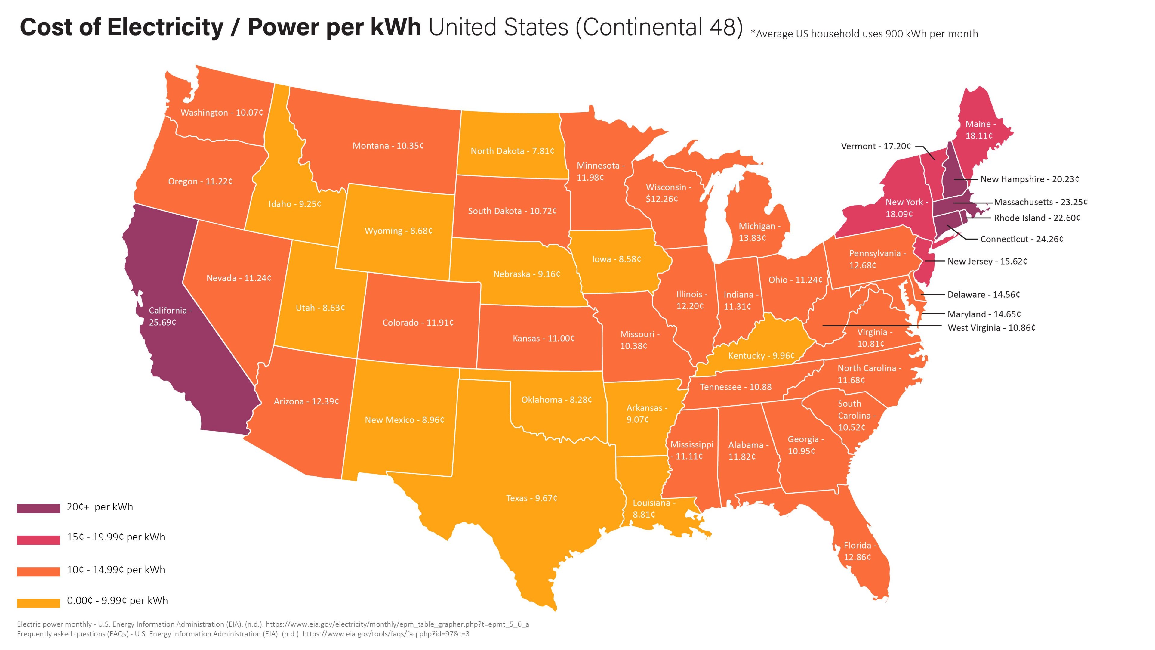

foofoobar schrieb:
Dir ist klar das gerade ein Markt für Speicher entsteht wie bereits in Kalifornien?
