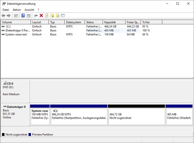

Ein PC mit Win 10 Home 64 1909 und einer 1 TB HDD ist dzt. so partitioniert:
Das System C: sitzt auf einer 466 GB Partition, weil ich die nicht kleiner kriege. So bleibt (nebst den beiden kleinen Partitionen (Boot? Recovery?)) nur noch ebenfalls ~ 464 GB übrig.
Hätte aber gerne mehr Platz für eine Date-Partition. "C:", also Win + Programme + ? sollte ja mit 100-200 GB auskommen, oder?
Folgendes habe ich vor dem Versuch der Verkleinerung:
Speicher-Bereinigung inkl. Windows.old weg
Alles Defragmentiert ...
Doch mit der Win Datenträgerverwaltung lässt sich C: nicht noch mehr verkleinern. Also sitzt noch irgendwo irgendwas am Ende dieses Platzes - wie kriegt man das raus und wie könnte man das verschieben, um noch ein bisschen Platz zu gewinnen?

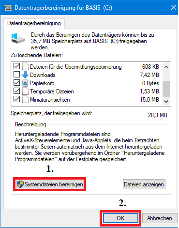

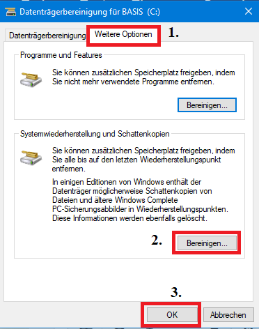

Schattenkopien kannst Du über die Datenträgerbereinigung löschen (lassen, siehe auch Screenshots):
1. Rufe die Datenträgerbereinigung auf.
2. Klicke auf "Systemdateien bereinigen" und dann auf "OK"
Es kann passieren, dass das Symbol für die Datenträgerbereinigung, NACH dem auf "OK" geklickt wurde, minimiert in der Taskleiste erscheint, klicke das Symbol in der Taskleiste an, dann ist die Datenträgerbereinigung wieder sichtbar.
3. Klicke auf "Weitere Optionen", dann bei "Systemwiederherstellung und Schattenkopien" auf "Bereinigen" und dann auf "OK"
Die Datenträgerbereinigung kann eine Weile dauern und schließt sich nach Abschluss automatisch.
