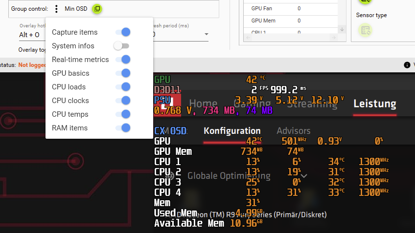

mal ne doofe Frage, irgendwie funktioniert bei mir die Overlay-Funktion für die Real-time-metrics nicht (mehr), sprich, ich sehe keine FPS und Frametimes mehr...
muss man da noch irgendwas anderes einstellen?
wie man oben sieht, mit dem Afterburner-Overlay werden FPS und Frametimes angezeigt

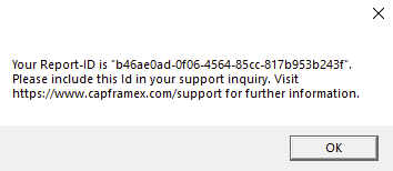

ahja, und als ich den Screen machen wollte, habe ich (Depp) ausversehen CX nochmal gestartet obwohl es schon lief, da kam zwar die Meldung "...already running", aber danach kam diese Meldung mit Report-ID, Log habe ich hochladen lassen

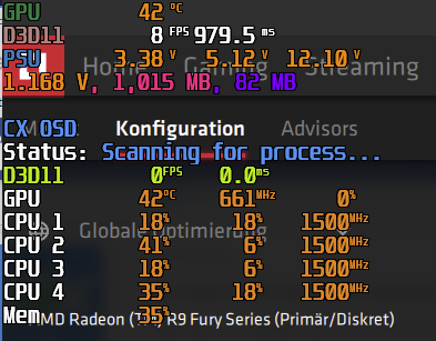

Das hängt eigentlich auch wieder damit zusammen ob du einen Prozess gefunden hast oder nicht, von daher wäre ein Bild vom CX overlay interessanter gewesen wo auch der Status zu sehen ist^^
Ist das das ingame overlay von AMD oder einfach die Radeon Settings? Wenn letzteres, glaube ich nicht dass du da mit CX FPS sehen würdest weil das in der ignore Liste sein dürfte^^
Du hat ja weder die Real time Metrics, noch die aktuellen fps im overlay drin, also werden die 5 Einträge auch nicht in der Liste zur Auswahl angezeigt oder wie? Auch das zeigt dein Screen leider nicht.
Die Meldung sollte übrigens gekommen sein, wenn du direkt danach versucht hast, CX aus dem Tray heraus zu öffnen, dabei aber nicht das laufende CX erwischt hast, sondern das was sich nach dem Wegklicken der Meldung wieder schließt, den Fehler haben wir eben abgefangen.
genau das ist ja mein Problem, wo kann man denn die Real time Metrics einstellen, außer mit dem schieber-Button, bei Overlay items wird mir da nichts in der Liste zu angezeigt
habs auch schon mit ner alten Version getestet, da das gleiche
habe mal ein screen, wo ich alles ausgewählt habe was geht, gemacht

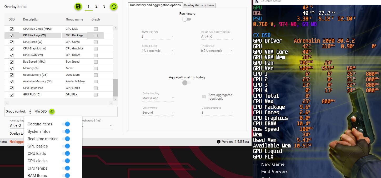

hier mal ein screen, wo ich alles ausgewählt habe was geht, gemacht
Die Toggle Buttons sind nur dazu da das "Show on OSD" Häkchen zu setzen, das bringt nichts wenn die Einträge gar nicht in der Liste auftauchen.
Die normalen FPS und Frametimes stehen auch nicht drin?
Oder CPU, GPU, RAM, OS Info?
Einen Reset der Overlay Config hast du vmtl schon versucht?
nee, das kannst Du doch nicht von solchen K3vins wie mir erwarten ^^
aber danke, das hat das Problem beseitigt, juhuu :schluck:
Reaktionen: Taxxor
Der Button sollte deine erste anlaufstelle sein wann auch immer irgendwas mit dem Overlay Probleme macht^^
