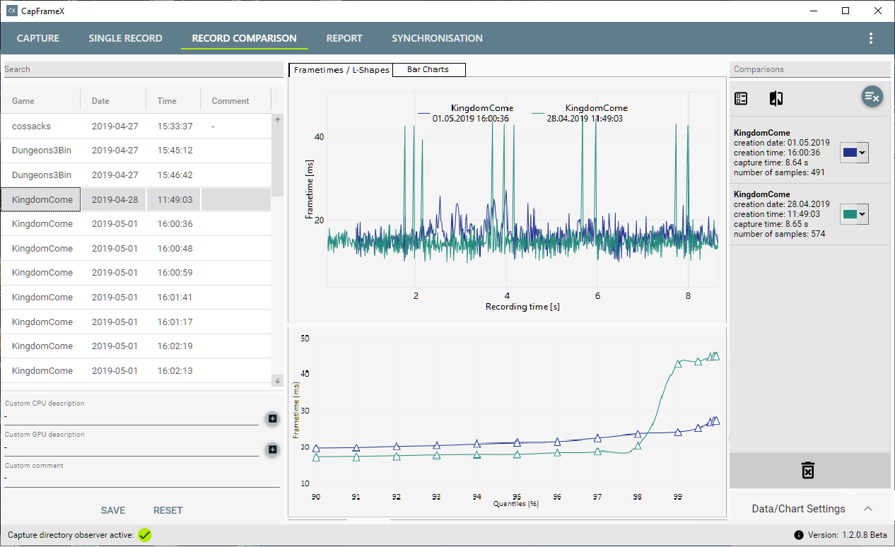

Ok, der Frametime Tab wäre die nächste Baustelle. Wie nutzen wir den Platz, um die Graphen optimal zeichnen zu können?
Die Balkendiagramme sind damit vorerst soweit releasefertig.
Im Frametimetab fehlen nun noch die L-Shapes und evtl schon die minimalisierten Farbauswahl Buttons einhergehend mit der Verringerung der Breite der Liste.
Und dass das Highlighting den Graphen nicht einfach nur dicker macht sondern auch wirklich in den Vordergrund holt.
Da du die Toolbar ja nun nach unten gelegt hast, geht uns da natürlich etwas Platz verloren, ansonsten wie mein erstes Bild vom Konzept "damals"
Da wir ja den Kontext dann auch rechts in der Liste haben und dort auch die Farbe zu sehen ist, braucht es die Legende innerhalb des Frametime Graphen doch eigentlich nicht mehr(Die Liste muss dafür dann auch mit in den Screenshot Ausschnitt), dann kann man den Bereich der Gaphen auch ein Stück nach oben ziehen, den gesamten Frame um dieses Maß niedriger halten und somit unten den Platz für die Toolbar schaffen.
Man könnte auch die Standardhöhe von CX um ein paar Pixel vergrößern wie du es schon mit der Breite gemacht hast oder die L-Shapes etwas niedriger halten. Oder eine Kombination aus allen 3 Sachen, dann fällts am wenigsten auf dass irgendwas kleiner geworden ist^^
Die Toolbar selbst kann auch noch etwas schmaler werden, unten kann man noch etwas an Freifläche abschneiden.
