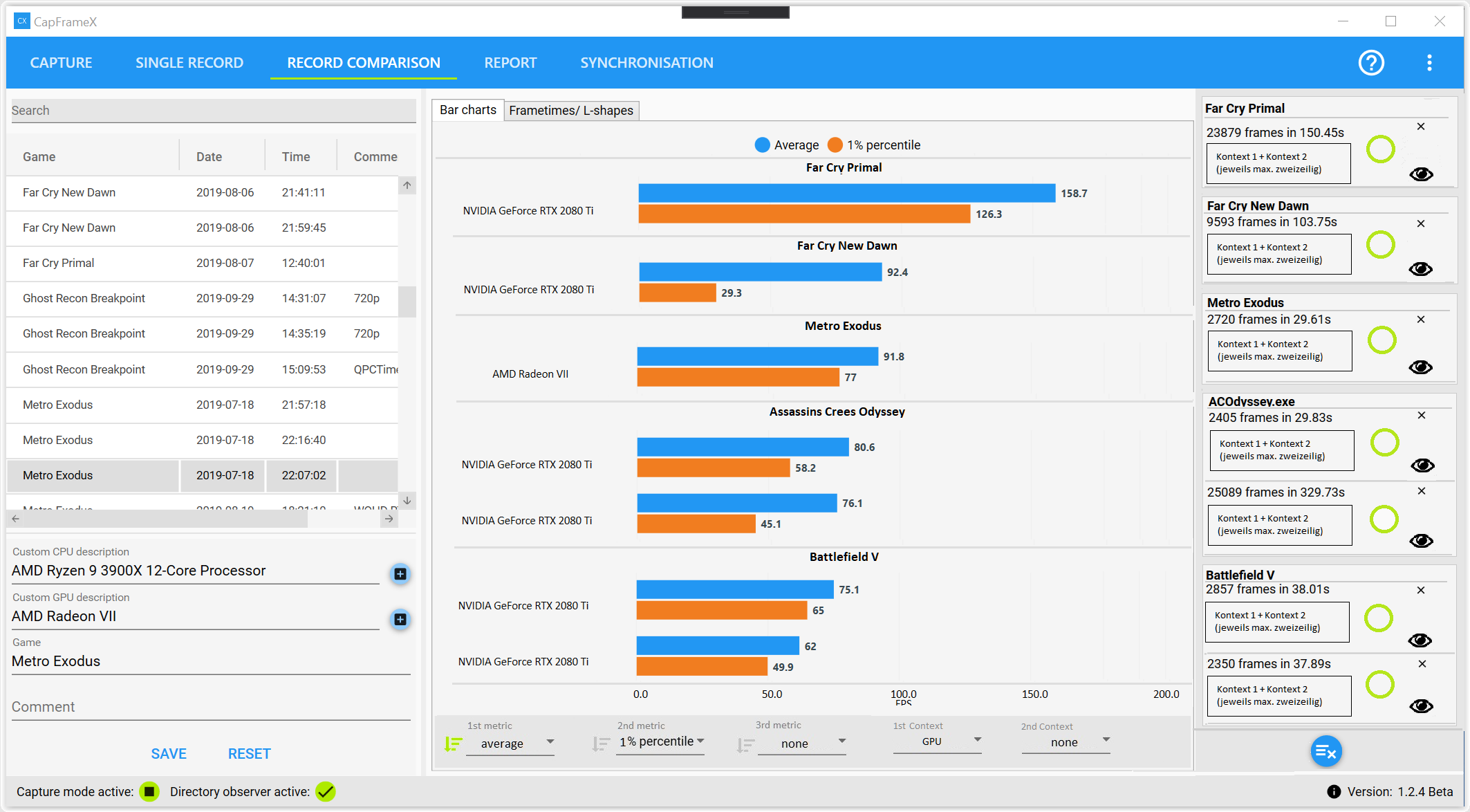

Ich möchte auch schon mal ein mögliches Problem mit der Sortierung in Verbindung mit den Bar Charts pro Spiel ansprechen, ich denke zumindest, dass es eins werden könnte so wie ich das mit der Sortierung gerade verstehe.
Durch die Verzögerung bei den Bar Charts habe ich mal die Möglichkeit genutzt zu schauen wie denn das Highlighting arbeitet.
Kehre ich die Sortierung um und die Einträge in der Liste verändern sich, wird bei Mousover des ersten Eintrags auch der erste Balken markiert, auch wenn er durch die Verzögerung noch zu einem anderen Eintrag gehört.
Ich gehe also davon aus, dass du das Highlighting einfach so umgesetzt hast, dass die Position in der Liste immer auch die entsprechende Position des Balken markiert.
Das ist, so wie es jetzt ist, auch unproblematisch, aber wir müssen dann schauen, wie die Liste funktionieren soll, wenn wir pro Spiel ein eigenes Diagramm haben.
Nehmen wir mal das Konzeptbild als Beispiel
Was würde hier passieren, wenn der zweite ACO Eintrag nicht 76.1 sondern 74.1 avg fps und damit weniger als der Battlefield Eintrag darunter hätte?
Wenn die Liste absteigend sortiert wird, würde der Eintrag dann mit dem ersten Battlefield Eintrag tauschen,
bei den Balken würde sich seine Position aber nicht verändern, weil ja nur innerhalb des jeweiligen Spiels sortiert wird.
Ich habe so das Gefühl, dass dann hier bei Mousover auf den ACO Eintrag der erste Battlefield Balken markeirt werden würde, da nur die Position in der Liste mit der Position der Balken abgeglichen wird, auch wenn die Einträge nicht übereinstimmen.
...Da ich aber nicht weiß, wie das mit den Einzeldiagrammen pro Spiel exakt läuft, kann es natürlich auch sein, dass die rechte Liste dann sowieso im Hintergrund aus mehreren einzelnen Listen besteht, die nicht untereinander interagieren, genau wie die Diagramme.
Dann wäre die beschriebene Problematik ja sowieso nicht vorhanden und ich hätte fast alles hier umsonst getippt^^

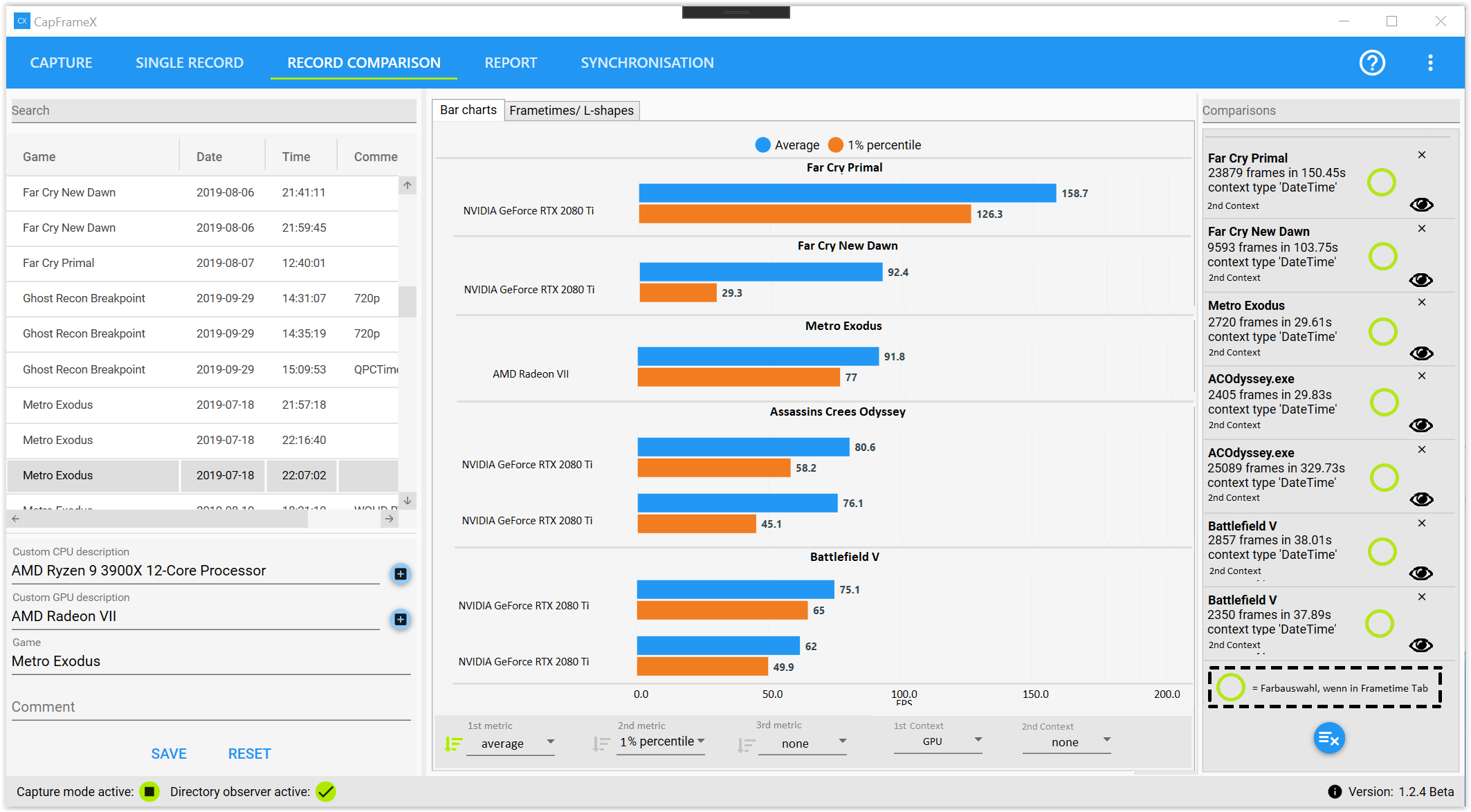

Wenn das nicht der Fall sein sollte, wäre genau das mein Vorschlag. Dann könnte man sich vielleicht sogar auch den Game Namen in der Liste für jeden einzelnen Eintrag sparen und mit mehreren Listen untereinander nur eine Überschrift pro Liste mit dem Game Namen machen, die jeweils durch ein paar Pixel voneinander getrennt sind.
Nur mal so als Skizze:
Drag&Drop darf dann natürlich auch nur innerhalb einer Liste funktionieren, aber ich denke mal das wäre sowieso der Fall.
Dann muss man nur noch festlegen, wie die Spiele(und damit die einzelnen Listen und Diagramme) sortiert werden.
Man könnte hergehen und noch einen weiteren Sortierungsbutton irgendwo hinklatschen, mit dem man die Spiele alphabetisch sortieren kann, ich würde aber sagen man packt sie einfach so untereinander, wie sie eingefügt wurden, also jede neue Liste ans Ende. So kann man sich die Reihenfolge der Spiele selbst festlegen je nachdem wie man sie hinzufügt.
Bei Sortierung der Metriken wird dann nur innerhalb der Liste(und der Diagramme) sortiert, die Position der einzelnen Listen bleibt aber immer die gleiche.
