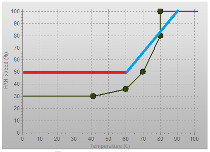

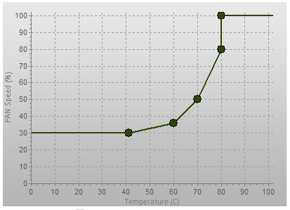

Ungefähr so?
Die rote Linie stellst du auf die Geschwindigkeit, wo du deine Lüfter kaum hörst. Falls deine Lüfter genug Power haben oder diese sich überdurchhschnittlich laut in den ganz hohen RPMs verhalten, kannst du die blaue Linie auch bei 90% oder gar 80% enden lassen. Wichtig ist halt noch die Hysterese. Erst die glättet die Spikes.
Reaktionen: AB´solut SiD und Baal Netbeck
Genau die Methode verwende ich auch.
Man testet aus, bei welcher Stufe die Lüfter gerade noch leise sind und wählt das als waagerechte Linie bis zu einer Temperatur die einem zu hoch ist, und ab da geht es dann erst nach oben.
Wenn die Kühlung gut genug ist, wird der Anstieg nicht erreicht und man hat dauerhaft konstante Lüfter.
Wenn die Kühlung nicht ausreicht mit der leisen Lüfterstufe, kann man ja noch etwas nach oben verschieben, solange es noch angenehm bleibt.
