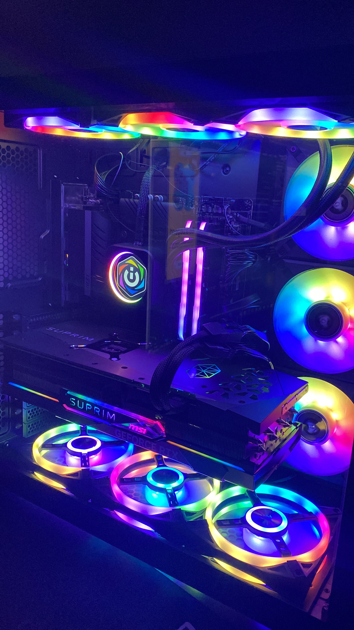

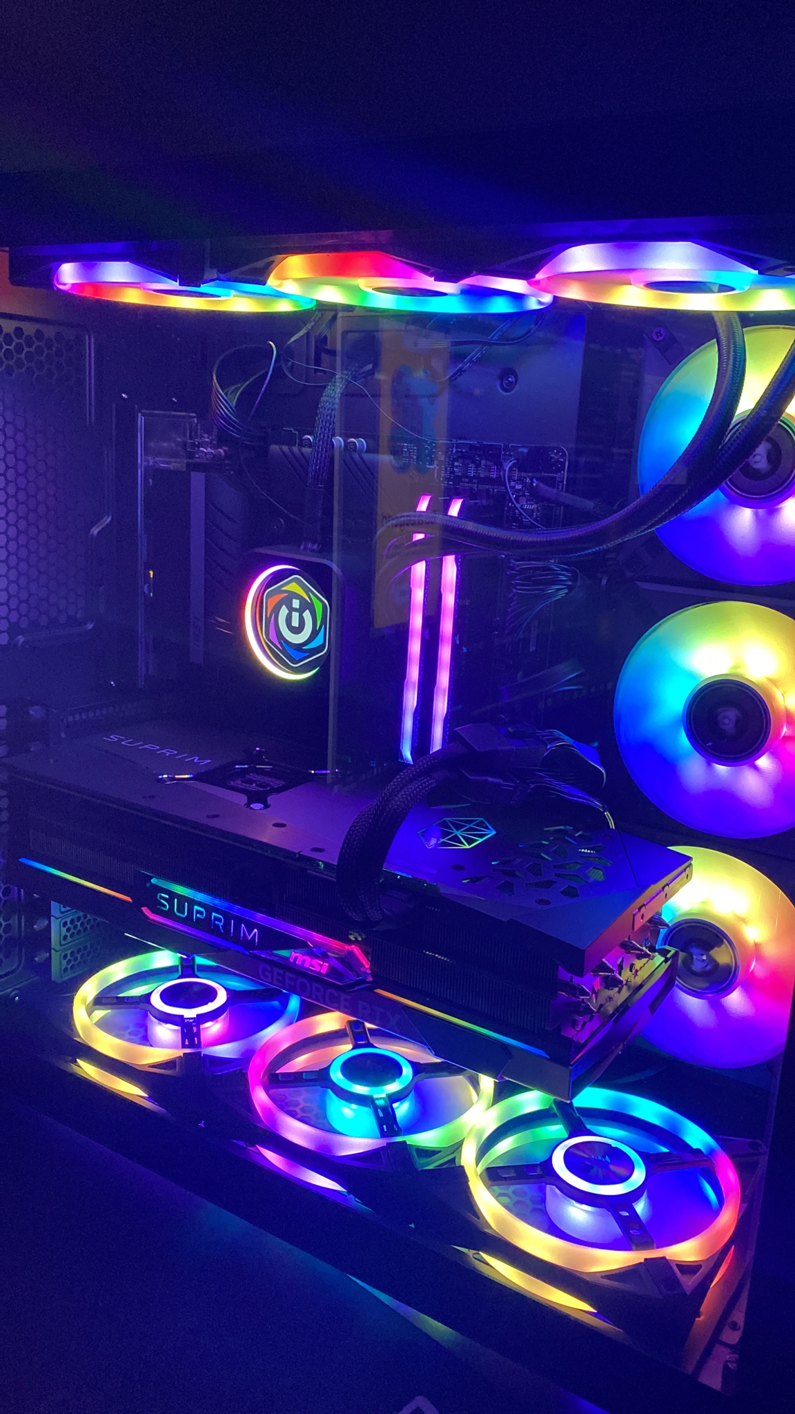

Benutzt du deine Grafikkarte in der CPU? oder hast du eine richtige gesteckt? Genannt hast du die ja auch noch nicht.
@585Okan:
Deathangel008 schrieb:
welche graka? wo ist der radiator der AiO montiert?
zusätzlich: wie sind die lüfter angeordnet?
vllt am besten mal ein, zwei fotos auf denen man das gesamte system und alle lüfter erkennen kann.
Ja haha, habe beides in der Grafikkarte stecken habe 2 Bildschirme
Das O11 ist jetzt erstmal nicht perse ein schlechtes Airflow-Gehäuse. Da gibt es genug Möglichkeiten das Luft rein (und auch wieder raus) kommt.
@585Okan:
Mein ziel war herauszubekommen welche Grafikkarte du hast. was dran steckt und wo ist mir egal.
Dann teste das alles mit der Temperatur auf jeden fall wie schon erwähnt mit Offenem! Gehäuse. also einfach das Glas Seitenteil öhhnen. das ist kein verlust der Garantie falls du davor angst hast. nur die Tür öffnen und Luft schön reinziehen lassen → testen.
Wenn die Temperaturen ein gutes stück besser werden → Dein Gehäuse bekommt zu wenig Frischluft. daDas könntest du dann auch Dubaro erzählen.
Reaktionen: 585Okan
Kabelmanagement at his best.
Mal unabhängig davon, dass ich kein Freund vom O11 bin, insbesondere wenn man da wirklich 9 Lüfter reinpackt (ich würde nur die oberen und unteren drin lassen), sollte das jetzt eigentlich nicht so sehr das Problem sein...
Klar, nur die unteren Pusten rein und die anderen alle raus. Das erklärt aber nicht zwingend, warum die CPU so warm wird. Könnte dann tatsächlich auch an der AIO liegen. ^^
