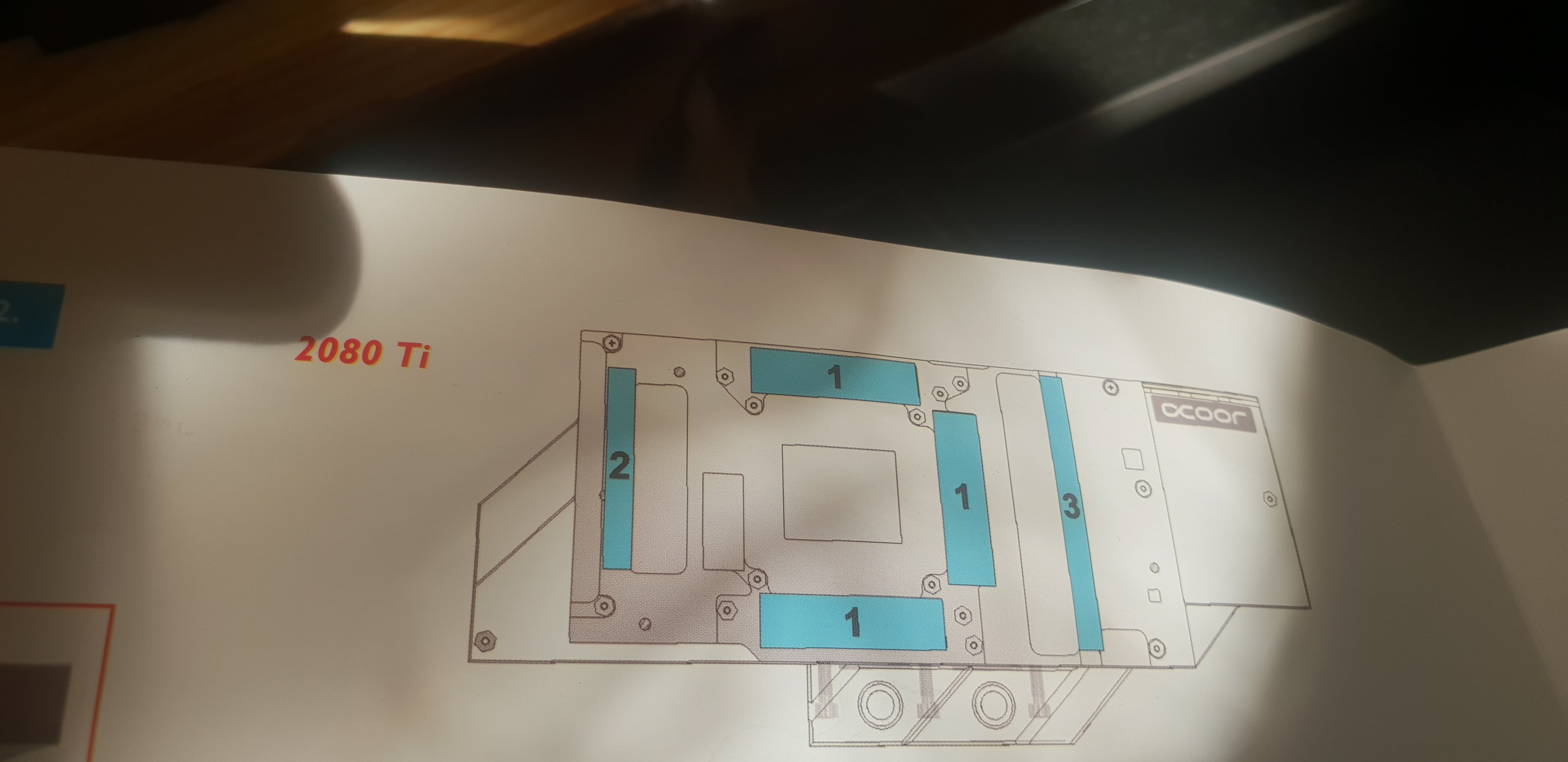

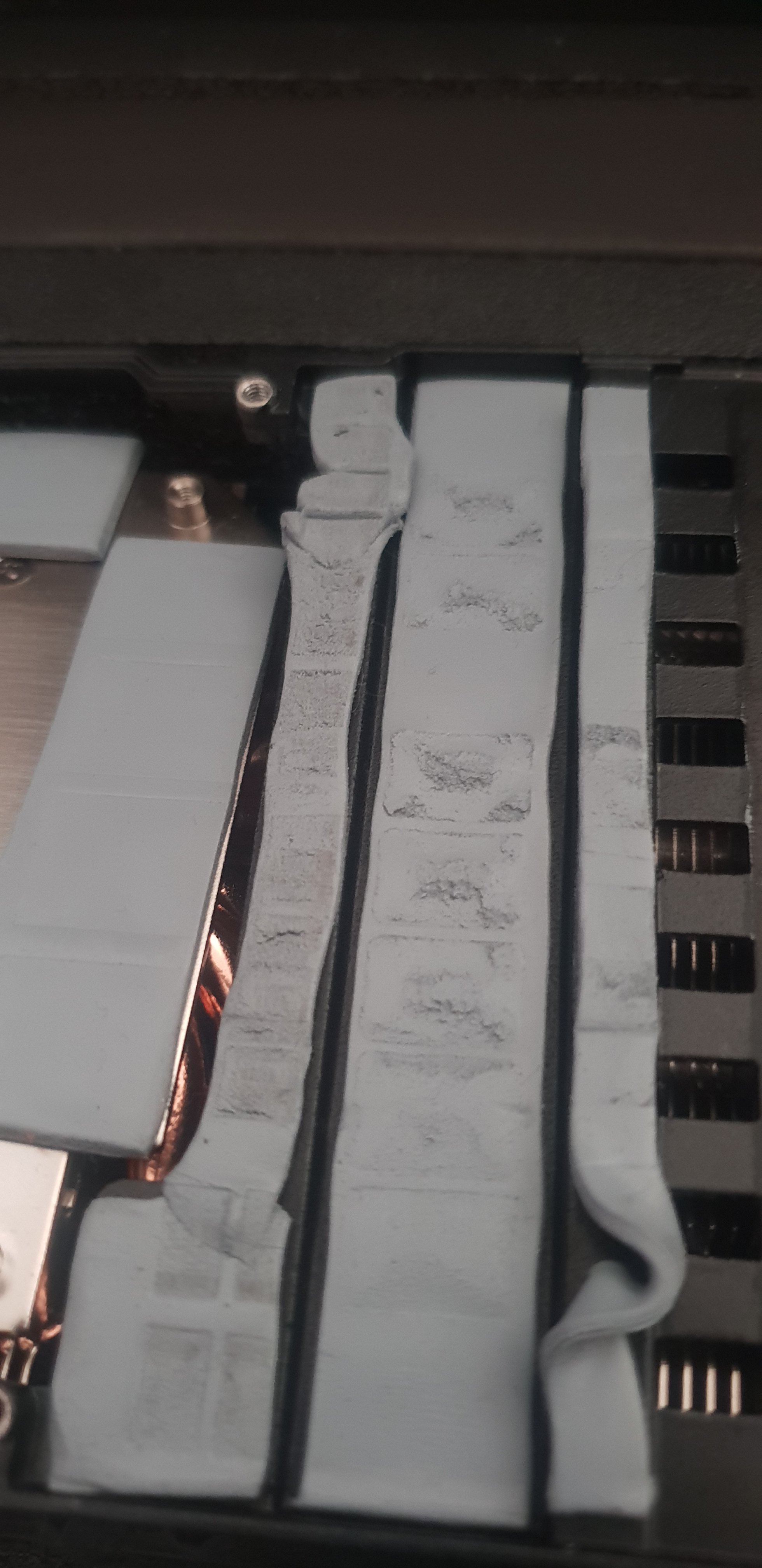

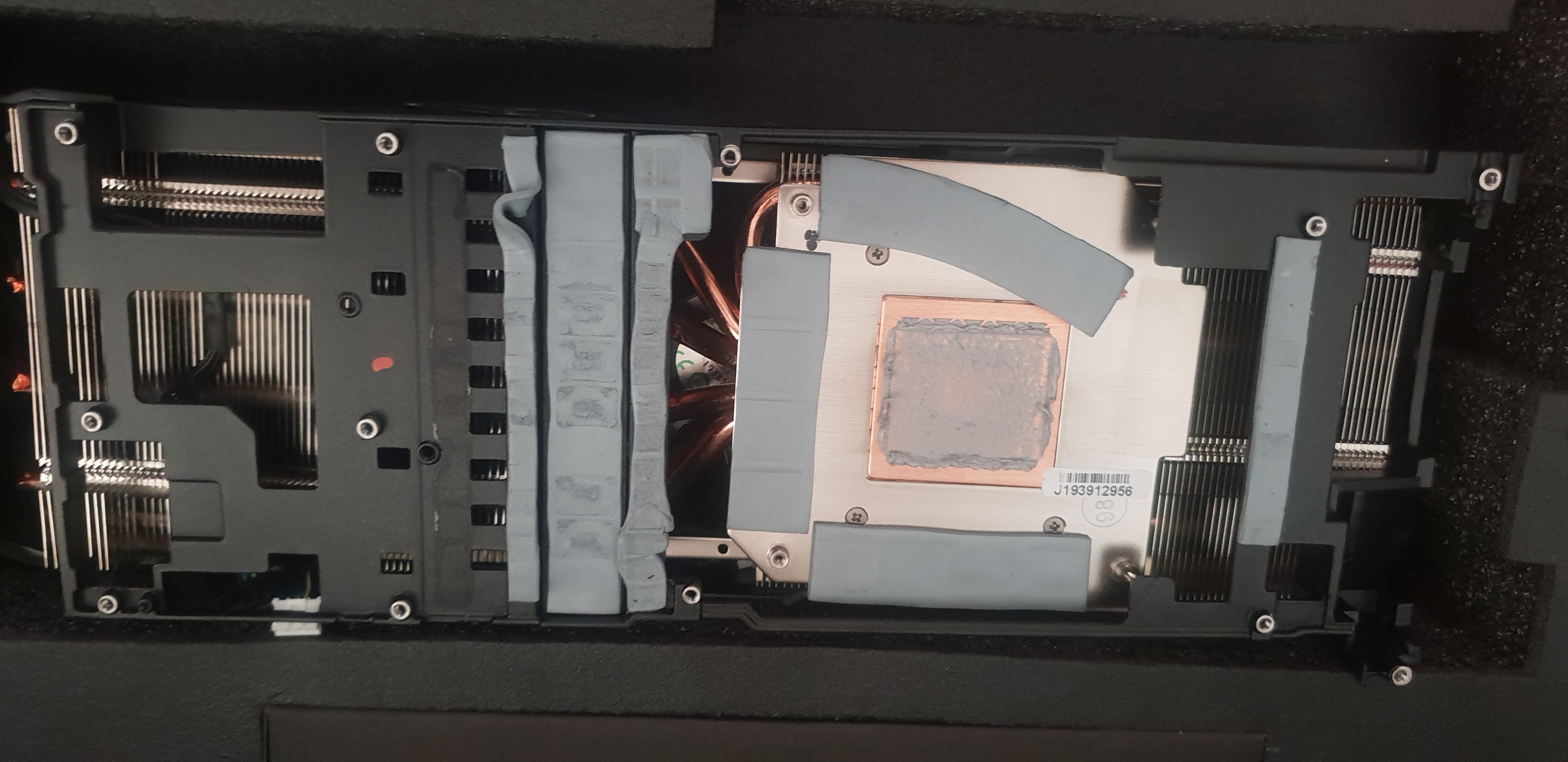

ich habe ja bei der "KFA² GeForce RTX 2080 Ti EX (1-Click OC) 11GB" den "Alphacool Eisblock Aurora Plexi 2080TI FE" drauf getan, jetzt gucke ich mir grad beim aufräumen das Lüfter Gerüst von der Grafikkarte an und sehe das da mehr Wärmeleitpads drauf waren als bei der Wakü bei waren!? Hatte alles nach Anleitung befolgt, soll heißen da waren auch nicht mehr bei oder vorgesehen, ist das normal? Ist dieser Wakü GPU Kühler überhaupt der richtige???
Lese gerade auf Caseking zu der Wakü GPU Beschreibung:
"Für NVIDIA Geforce RTX 2080/2080Ti FE Modelle geeignet".
Meine ist doch kein FE Model sondern Referenz-Design oder gibt es da keine Unterschiede bzw. FE ist Referenz-Design?
Habe mal Foto's hinzugefügt, bei den Gerüst fehlt 1 Wärmeleitpad außen wie man noch erkennen kann an den überresten, ist mir leider kaputt gegangen beim ausseinander bauen der Karte.
