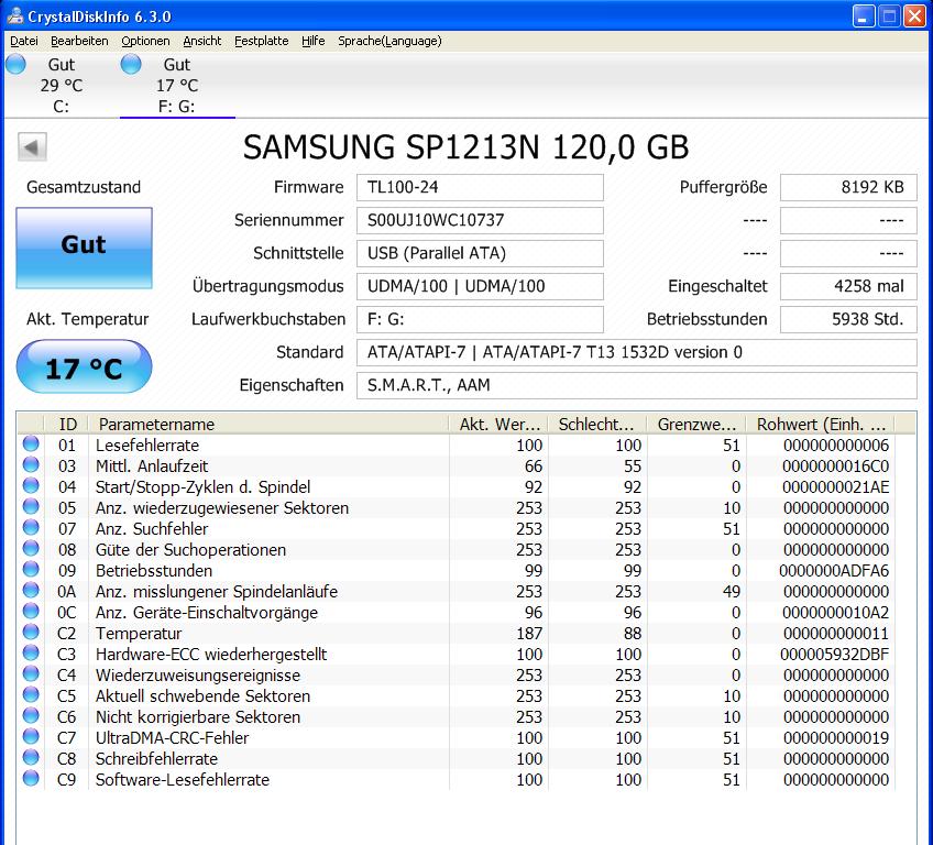

so hat etwas gedauert.
hier der screenshot.

Da sind 0x19=25 Ultra-DMA CRC Fehler, die üblicherweise auf Probleme mit dem Datenkabel schliessen lassen, die könnten so ein Verhalten erklären. Die breiten IDE Kabel und deren Stecker sind recht empfindlich. Schau also mal ob sich der Rohwert von C7 ändert, wenn ja hast Du ein Problem mit dem Datenkabel, achte vor allem nach einem Umbau darauf.
