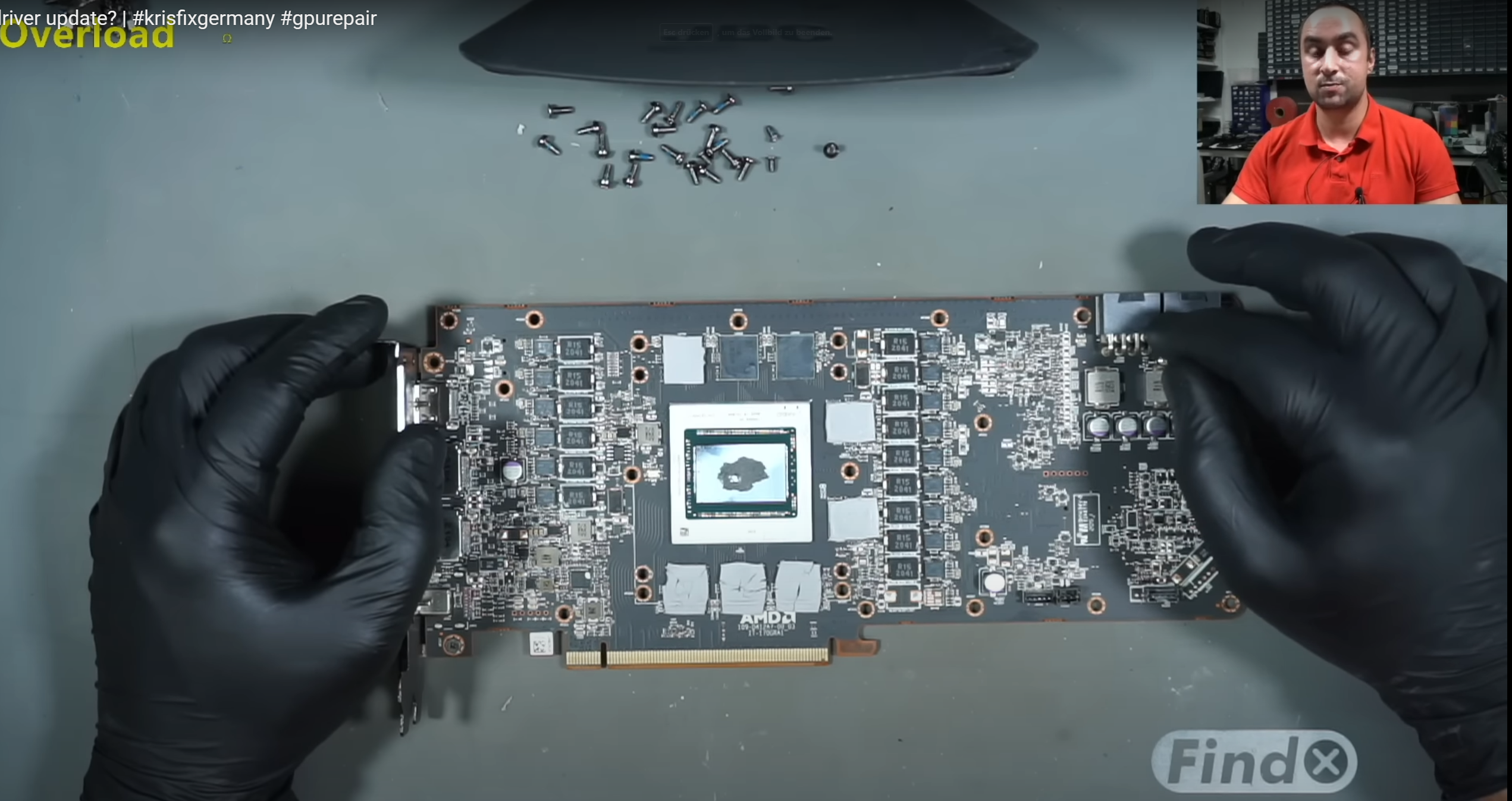

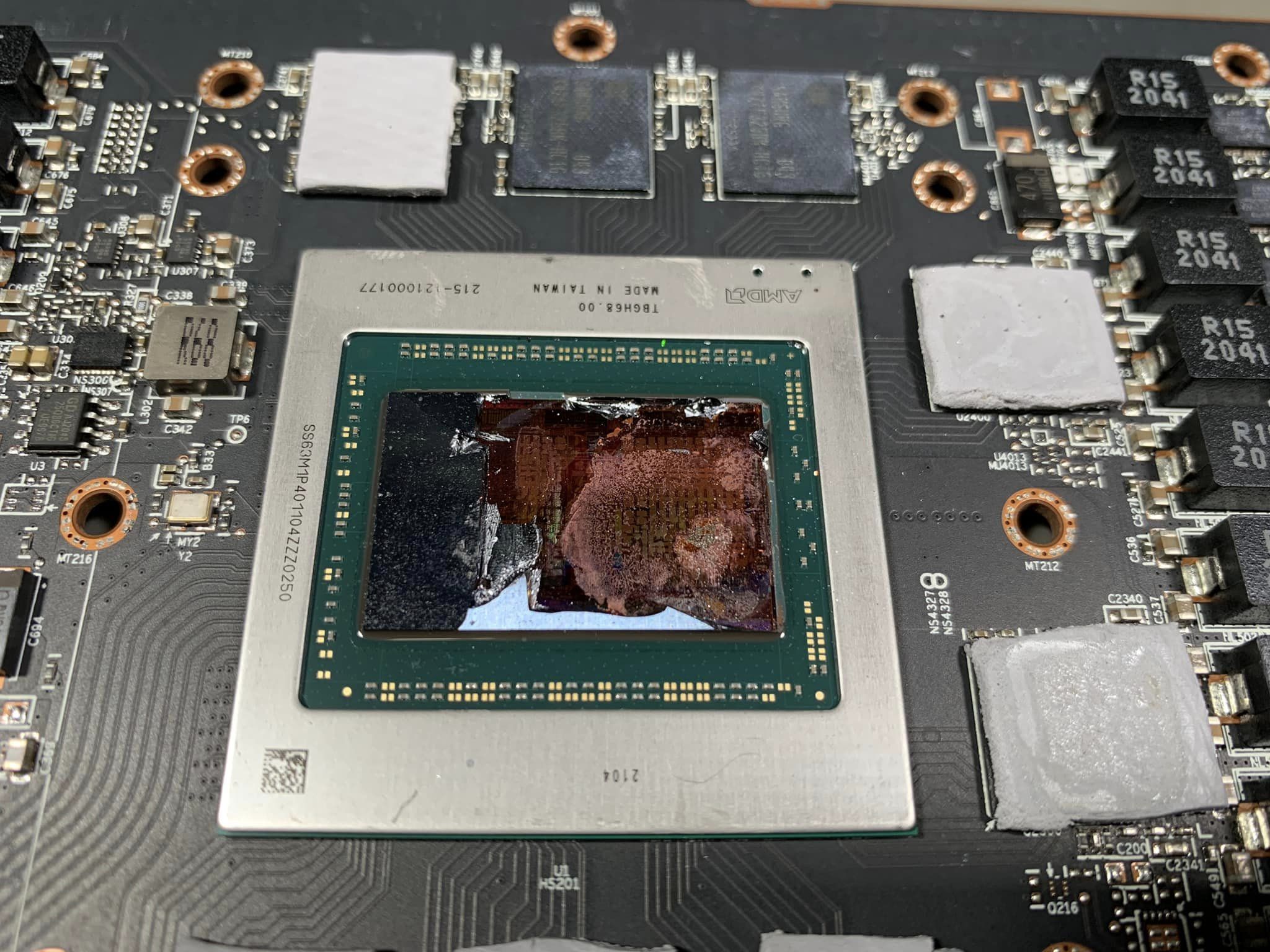

SOC, Memory Controller, Memory somit komplett defekt --> was er aber da noch nicht gesehen hat ist das der DIE der GPU zerbröselt (risse im Silizium) --> die GPU ist defekt

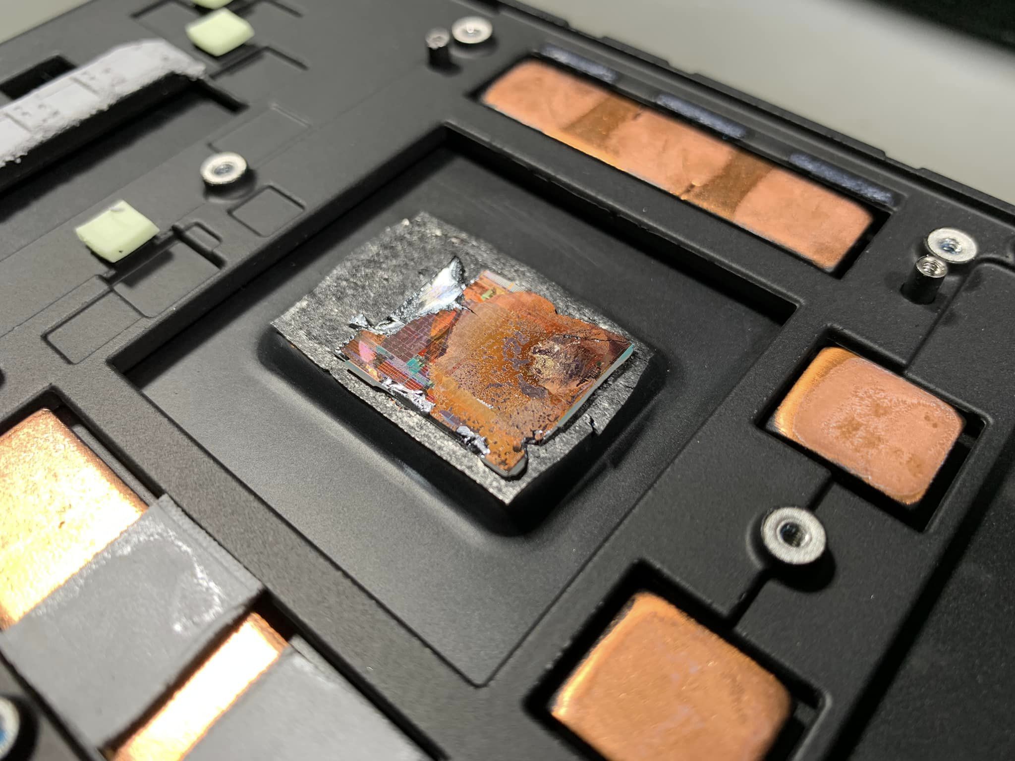

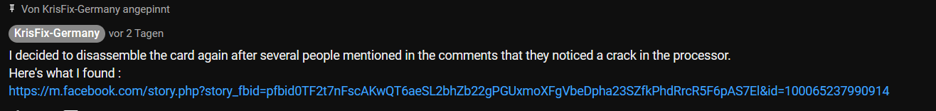

Nur nochmal um sicherzugehen: Es wurde das Wort "broken" verwendet und auch ein (!) Bild eines Chips gezeigt, der tatsächlich gebrochen ist, aber ob das nun wortwörtlich für alle 48 Chips genau so gilt, das ist nicht bekannt (aber vermutlich unwahrscheinlich).
hier wäre die Frage ob Kris alle 48 GPUs auf risse geprüft hat, die im Video hatte er ja ursprünglich auch nicht als gerissen gesehen erst nachdem Ihn einige in den Kommentaren darauf aufmerksam gemacht hatten.

Ungünstig ist dann natürlich auch, dass Zuschauern auffällt, trotz der recht schlechten Bildqualität, dass der CHIP der im Video gezeigten Karte auch noch sichtbar PHYSISCH kaputt ist. Das ist ihm selbst nicht aufgefallen. :x

Bei meiner (alten) 6800XT ist es bis zum Zeitpunkt des Weiterverkaufs auch zu keinen Problemen mit besagten Treiber gekommen. Die Schadensbilder (Fotos) die dazu im Umlauf sind sehen auch nicht danach aus, als könnten Treiber solche Schäden in irgendeiner Weise verursachen.

Im Video
Ich verstehe nicht warum er die wieder zusammen gebaut hat und dann beim 2ten mal zerlegen dann der Chip abgeht und an seinen neuen Thermalpad hängen bleibt. Auch wenn ein riss dran ist würde doch nicht soviel vom Chip abgehen, vill war ja Sekunden Kleber an den Thermalpad :D
