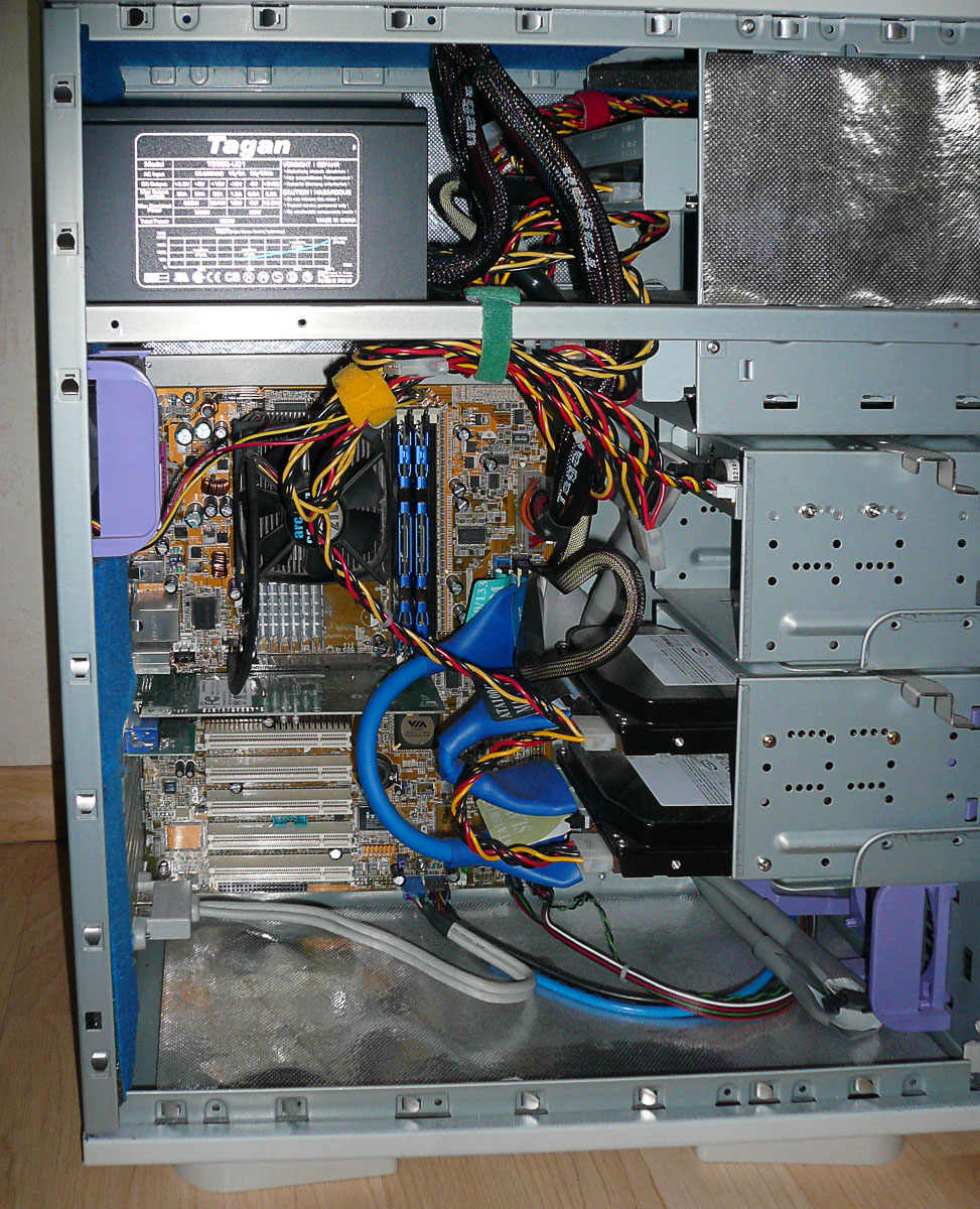

Mein Selbstbau aus 2004. Erster und letzter Versuch mit AMD
Gehäuse Chieftec 601 DX-01-U WD
AMD Athlon XP 2600+ mit Luftkühler Arctic Cooling Copper Silent 2 TC Rev. 2
Board ASUS A7V600
2048 MB DDR-RAM, Kingston HyperX (KHX3200A/1G), DDR400
Matrox G550 32 MB DDR-RAM
Festplatte Samsung 1614N, 160 GB
Festplatte Samsung 2014N, 200 GB
DVD-ROM LG GDR-8163B
DVD-Writer LG GSA-4040B
TAGAN TG380-U01 380W

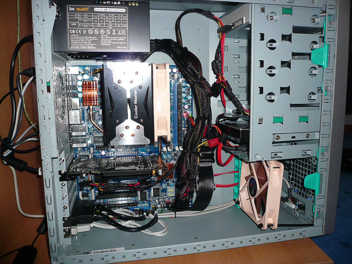

2008 gab es dann einen Nachfolger in einem Chenbro Gehäuse
mit INTEL Core 2 Duo E8400 auf einem ABIT IP35PRO
Kühler CoolerMaster Hyper 212
4096MB DDR2-800 Mushkin Kit SP2-6400 5-5-5-18
GraKa 512MB XFX 8500GT PV-T 86J silent
SSD OCZ Vertex 2, 100 GB, SATA 2
HDD Samsung HD103SI, 1000 GB
DVD-Writer Samsung 22x SHS-223Q
be quiet! Straight Power 400W

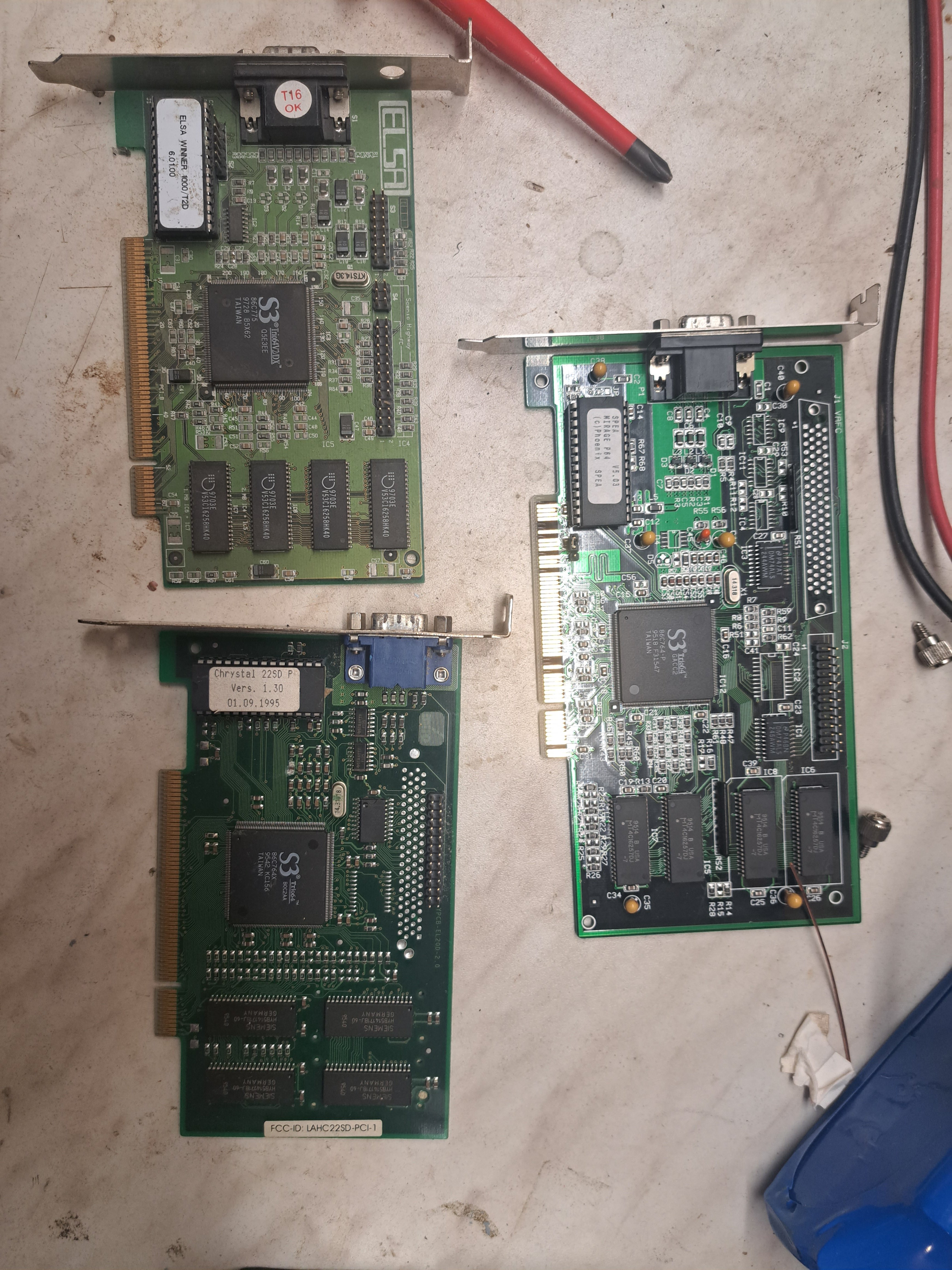

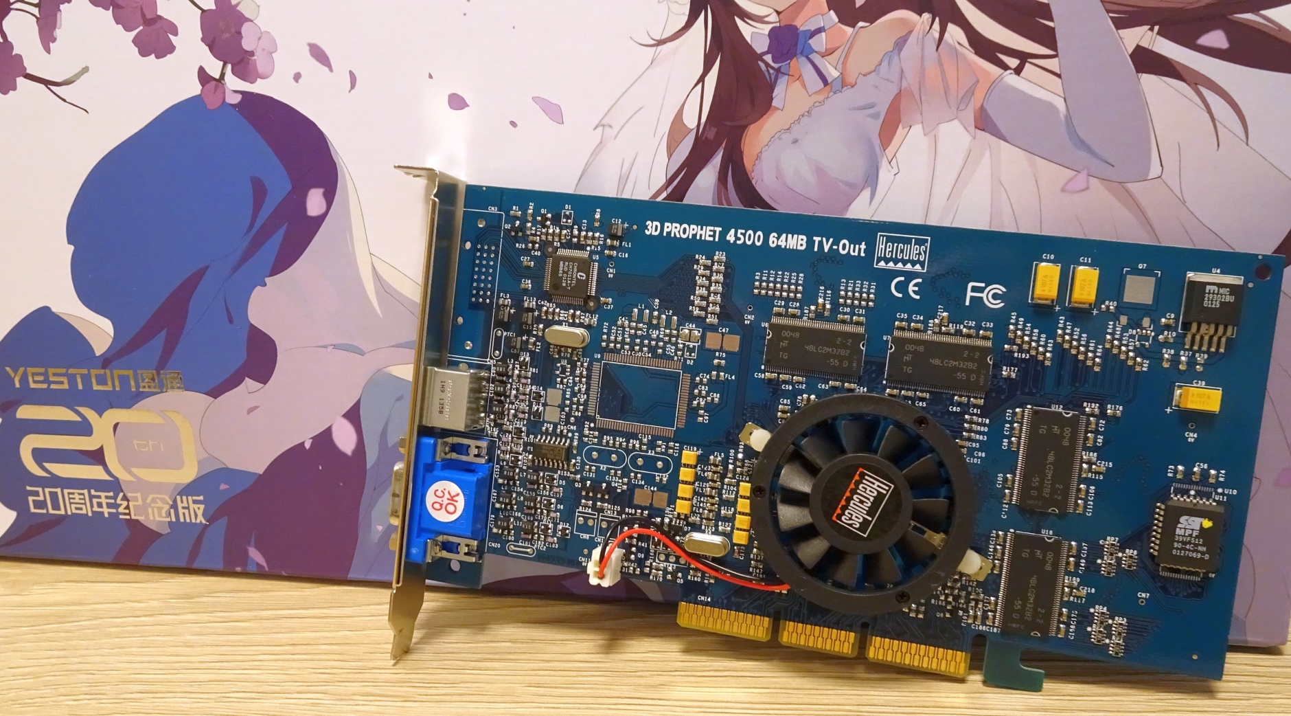

Hab hier ein 586 von AMD, genau so einen hatte ich als ersten richtigen rechner, lief cundc und gta drauf. Welche von den 3 Grafikkarten sollte da rein?
Ausserdem hab ich noch einen 486 dx4 mit 120 MHz, ist der eventuell schneller? Da mehr fsb?
Reaktionen: <NeoN>, Butterhützchen, Stereosound und 8 andere
Zumindest den schnellsten Speicher hat die links oben, würde im Zweifel die nehmen.
Reaktionen: Gorasuhl und andi_sco
Ja und die oben links hat ja auch die "V2 DX" hinter dem Chipnamen stehen. Die dürfte auch deswegen minimal schneller sein. Die hat auch einen schnelleren RAMDAC und kann zumindest in 2D höhere Auflösungen fahren. Und bilineare Filterung kann sie im Gegensatz zu den anderen beiden auch.
Also nimm die oben links

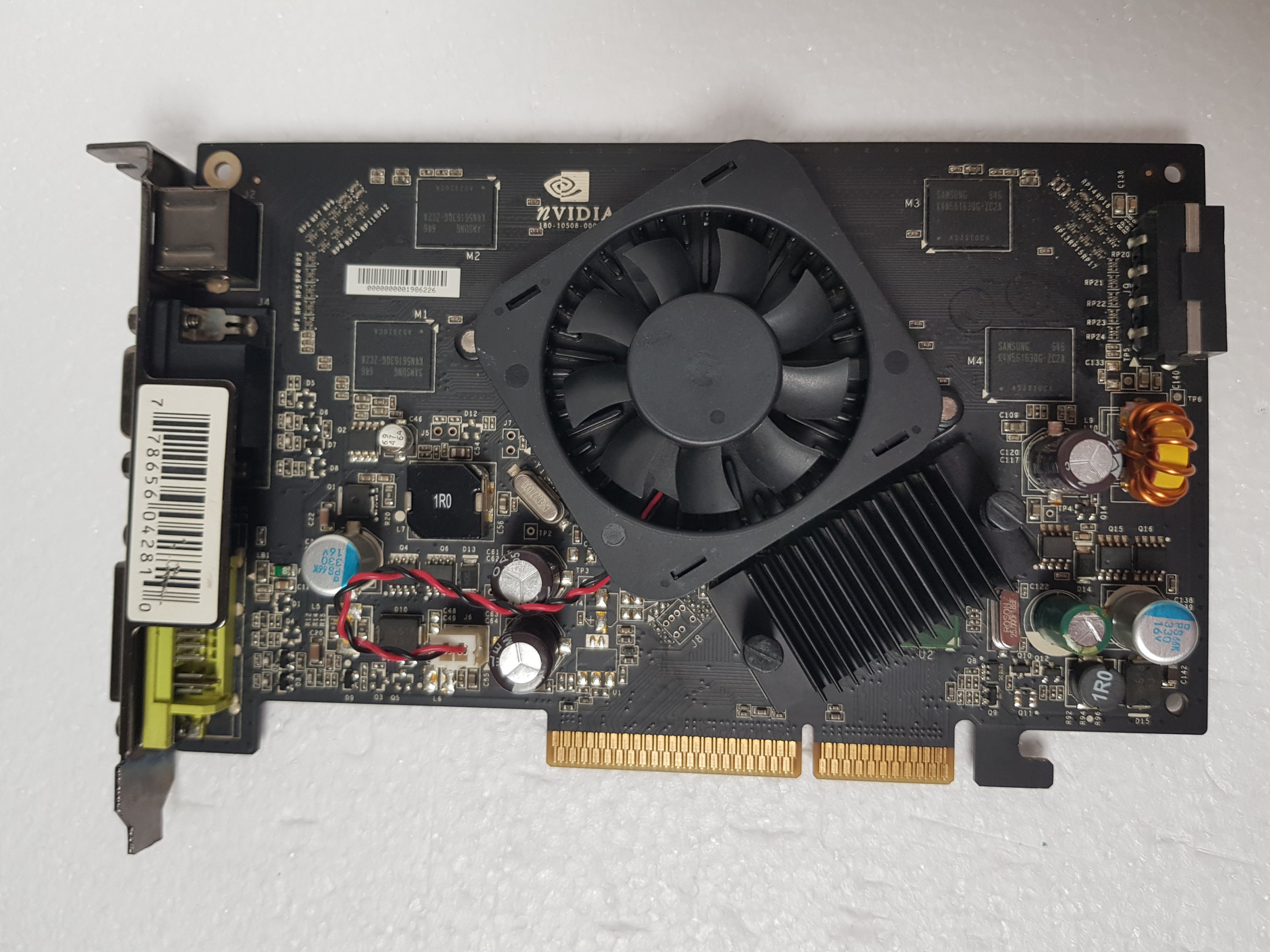

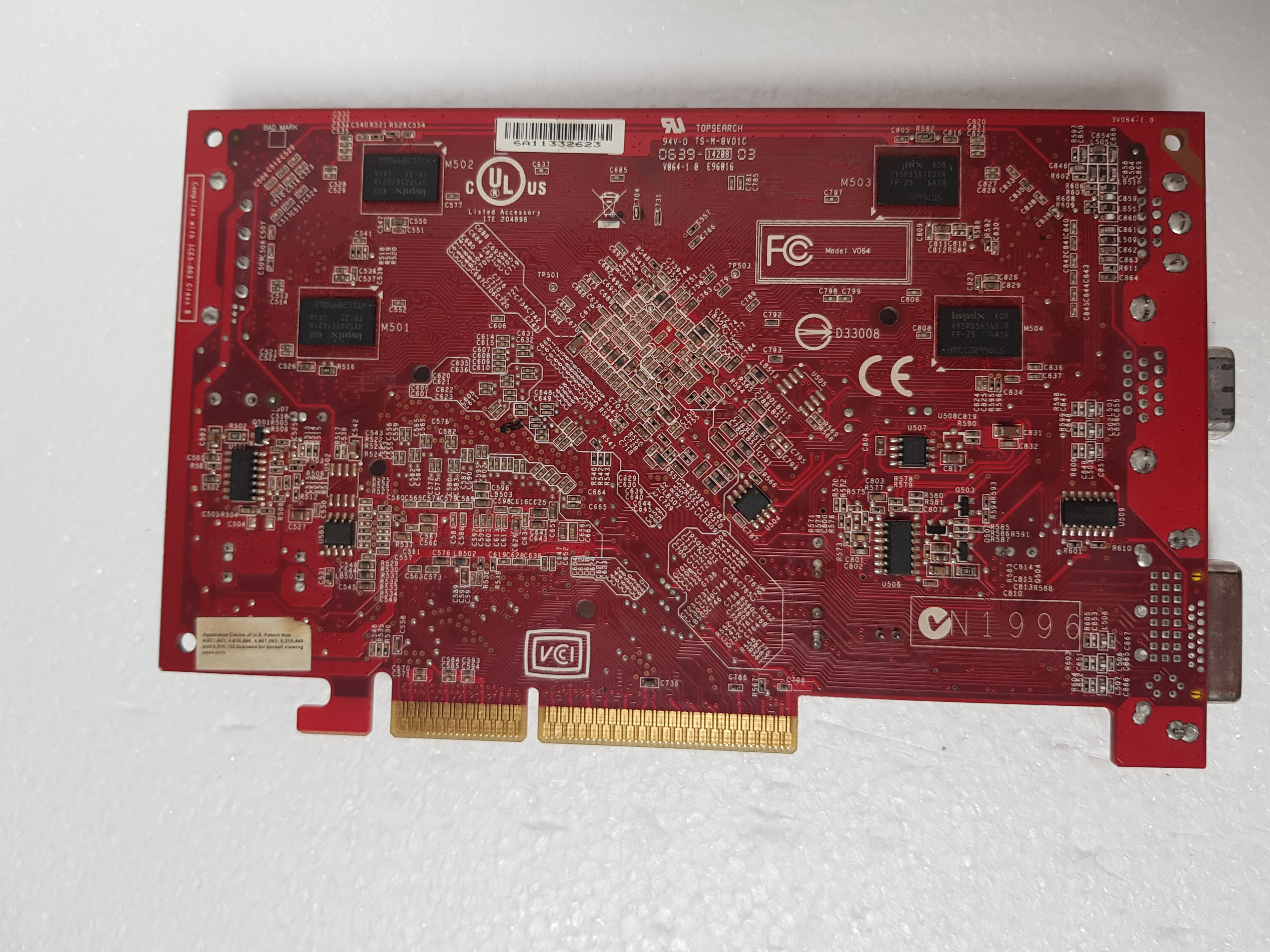

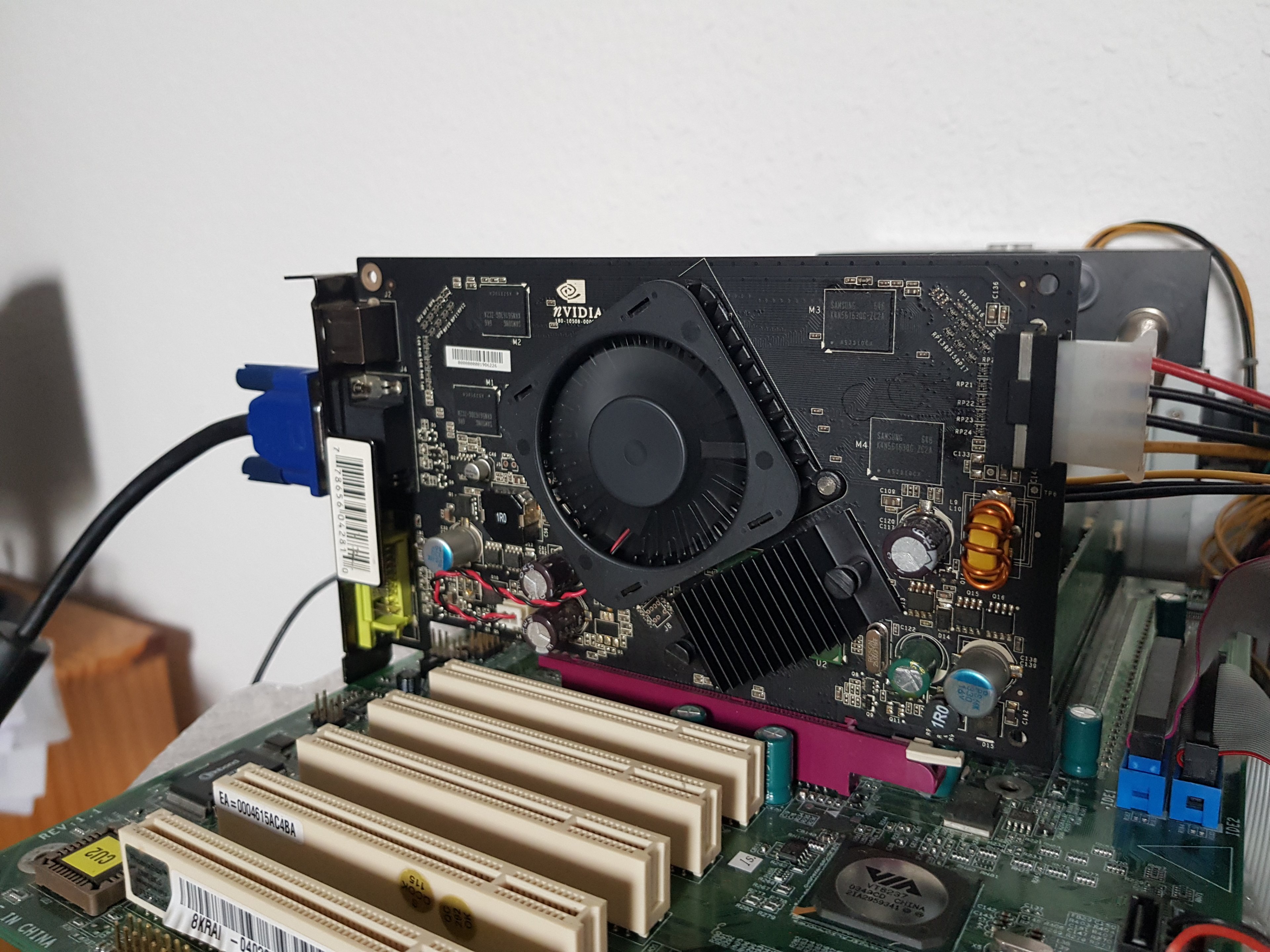

Ja was haben wir denn da :)

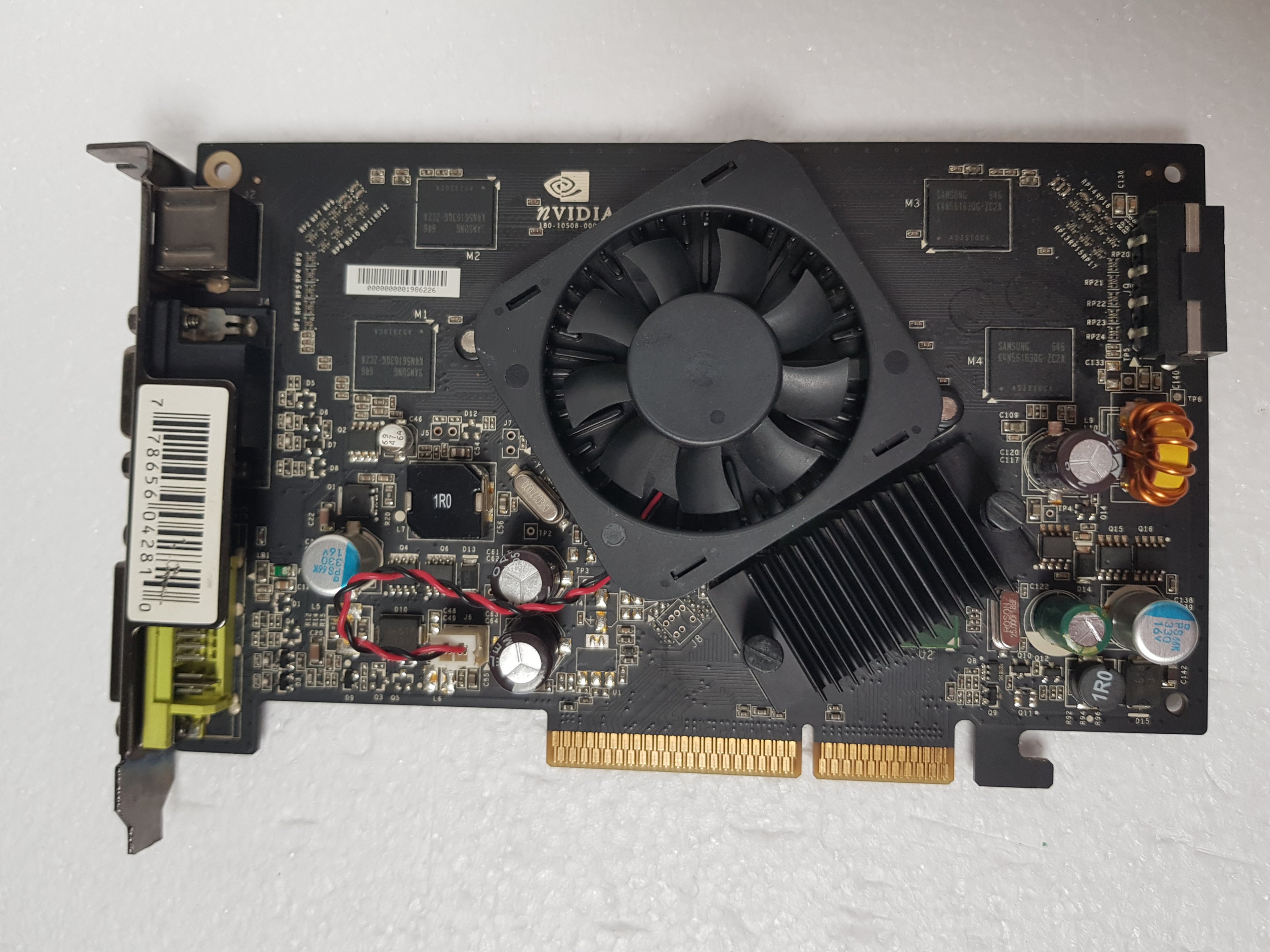

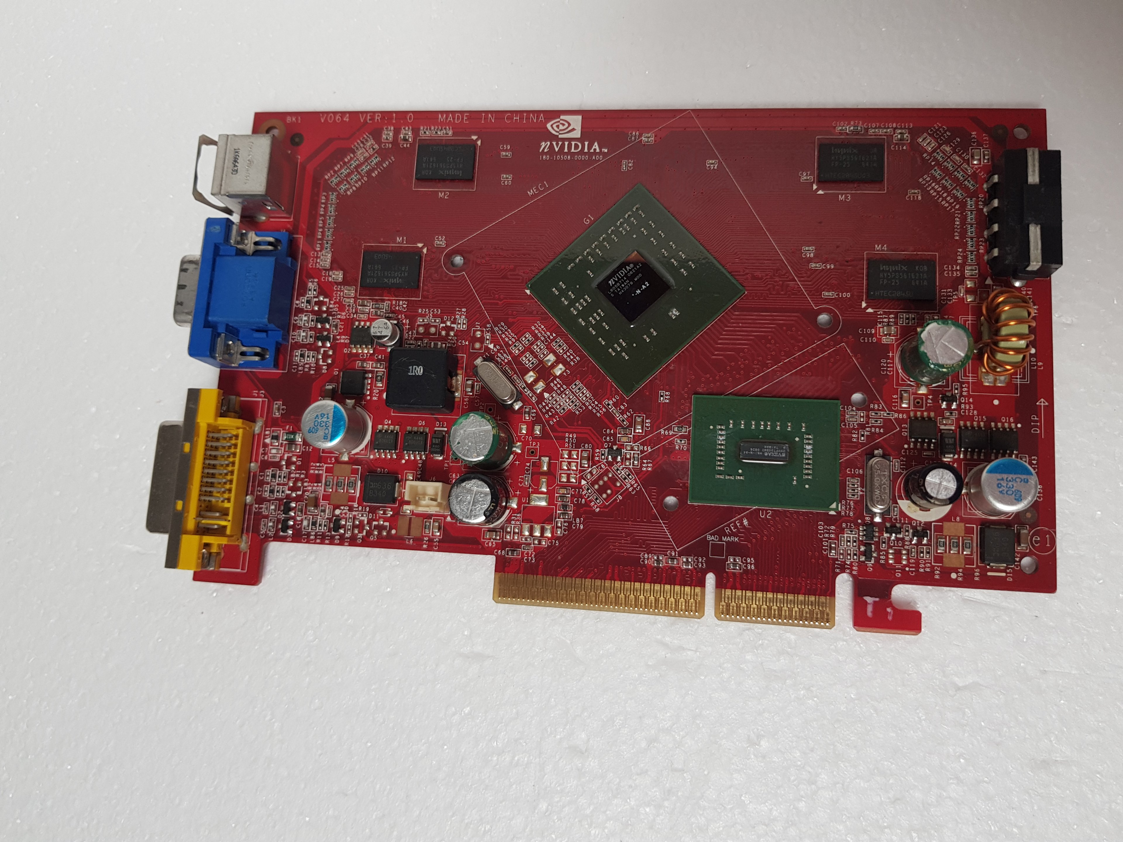

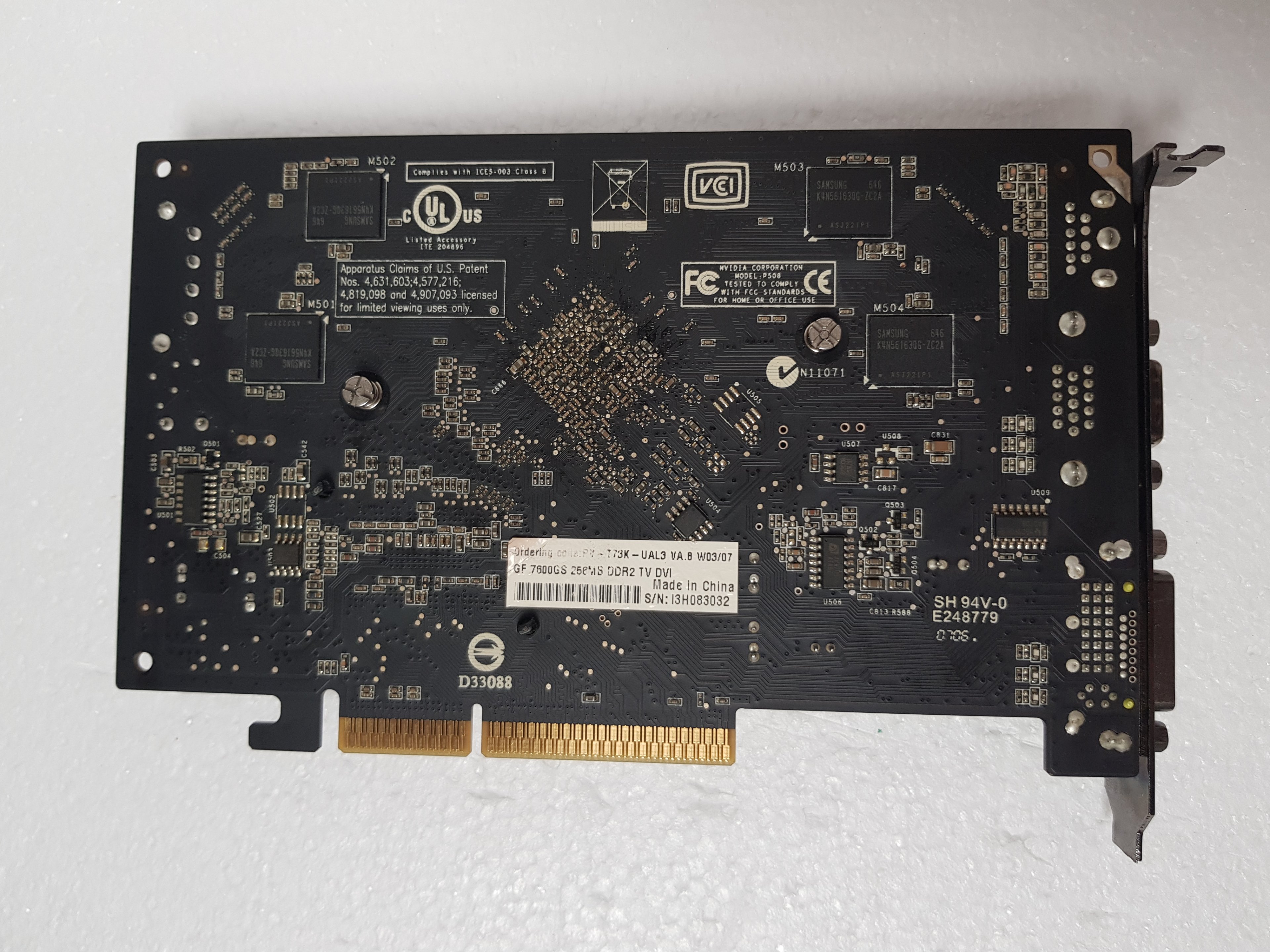

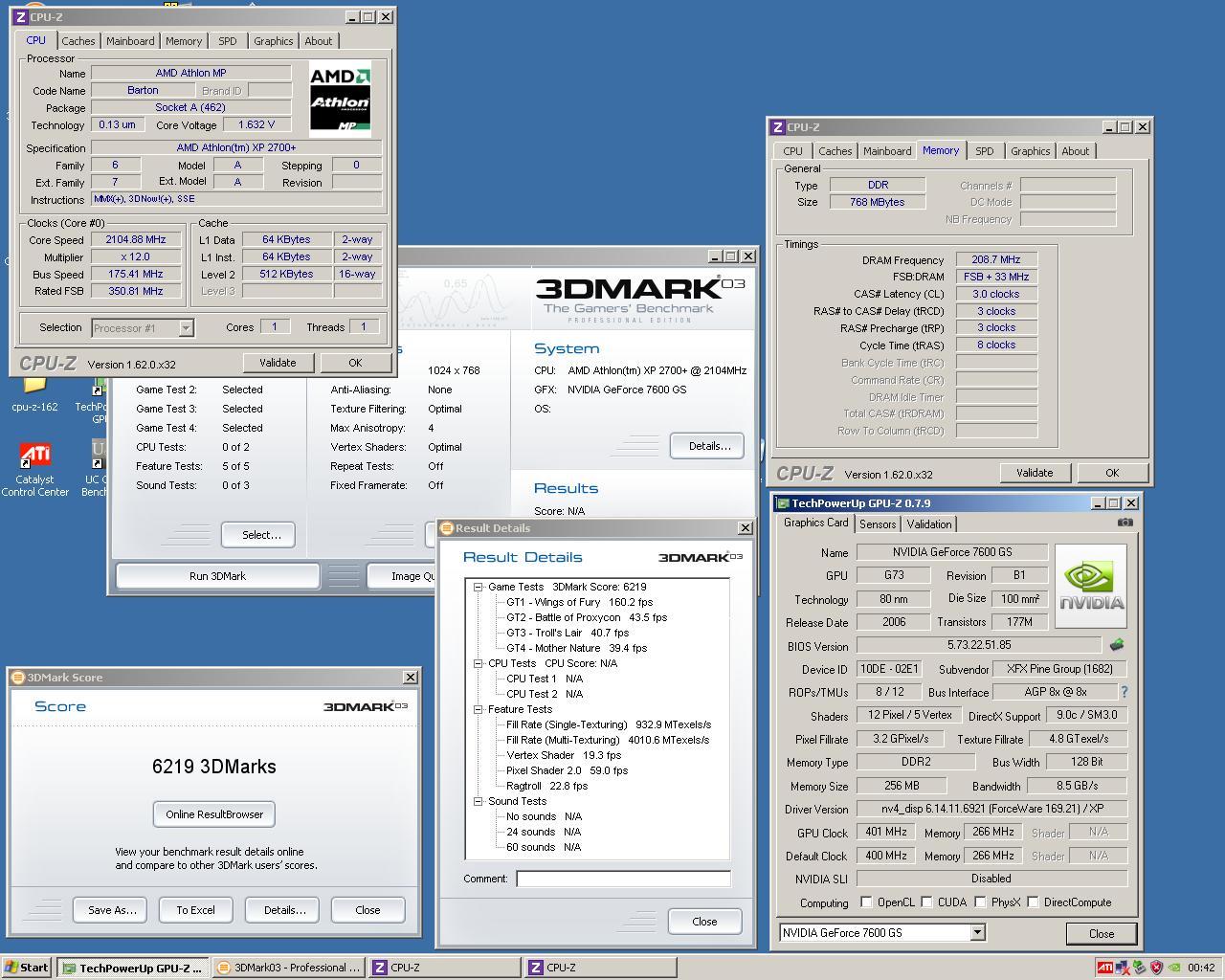

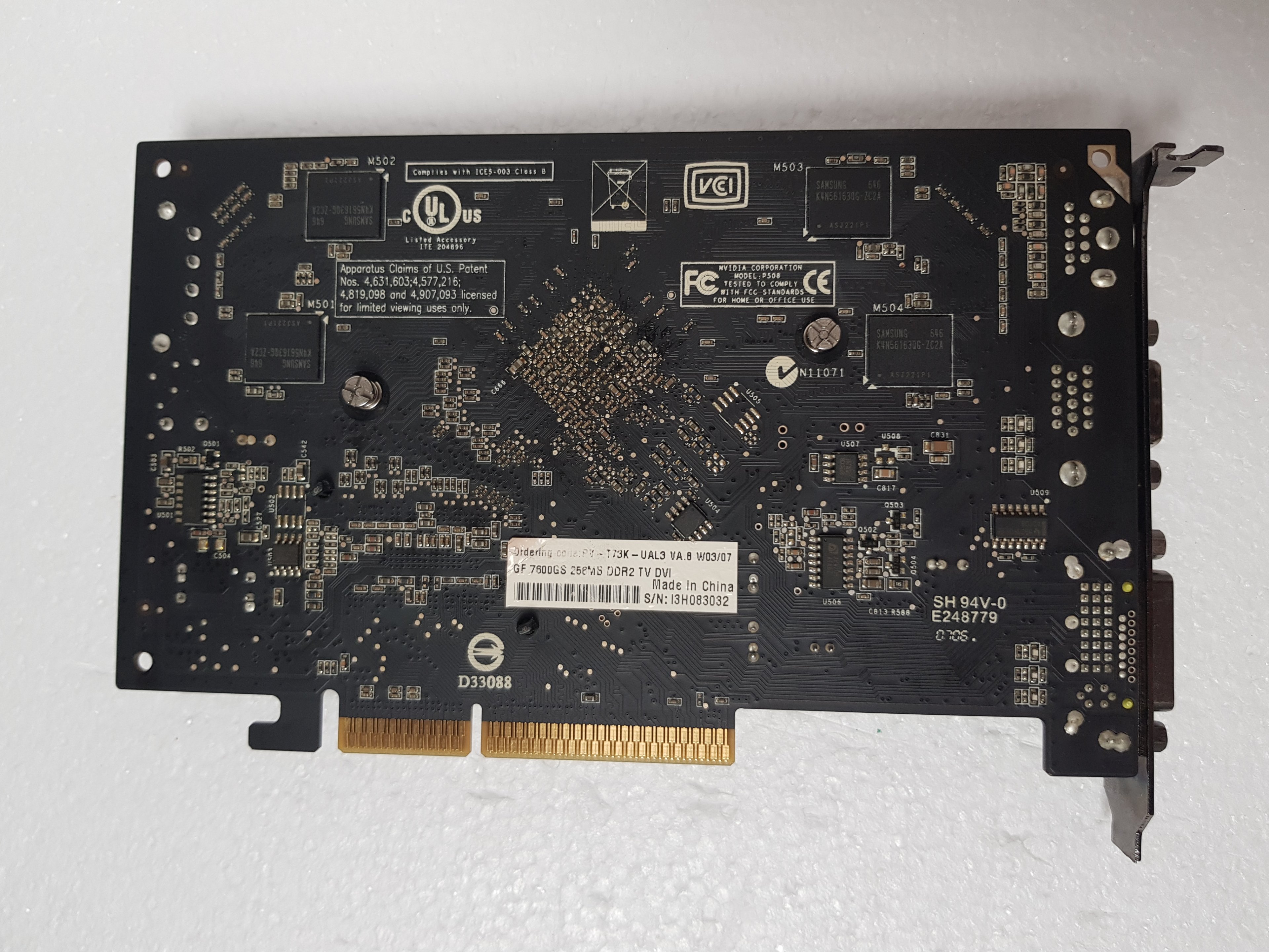

Damit läuft auch die XFX 7600GS wieder.
Hat komischerweise nur 266MHz Ram-Takt ab Werk, die MSI hat 400MHz. Laut Datenblatt sind die Chips der XFX sogar auf 350MHz spezifiziert und würden mit etwas Glück auch 400 mitmachen.
Die Story zur Reparatur wen's interessiert:

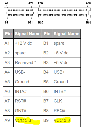

Problem: Kein Bild, nicht mal mit einer zweiten Graka im System. Das System hängte sich schon bei der Initialisierung komplett auf, statt da wie normal einfach drüberzulaufen.
Habe alles mögliche gemessen und mit der MSI verglichen, und mir ist aufgefallen, dass die Widerstände für die 3,3V vom AGP Slot recht hoch waren (XFX: 74 Ohm, MSI: ~20 Ohm).
Also vermutlich irgendwas verkehrt mit einem Bauteil, das an den 3,3V hängt. Problem #1: Das PCB hat jede Menge Connections zu 3,3V (z.B. einige Pins der GPU, der Brückenchip, der BIOS-Chip...), also kann man nicht einfach wild drauflos tauschen. Problem #2: Die 3,3V lagen ganz normal am BIOS-Chip an. Hätte der keine Versorgungsspannung, hätte mir das schon eher eingeleuchtet, aber so? Problem #3: VCC 3.3 wird sich auch noch mit Vddq 3.3 geteilt, was soweit ich weiß der Speichercontroller der GPU ist.
Hypothese: Gebrochene Lötstelle unter dem Brückenchip (normalerweise läuft das System trotzdem vernünftig an, auch wenn die Graka defekt ist bzw. die GPU nicht erkannt wird).
Also die Karte auf die Heizplatte gepackt und die Area um Brückenchip und GPU mit Heißluftfön von oben vorsichtig auf ca. 200-210°C PCB aufgeheizt. Das war kein "echter" Reflow - weil ich es mit der Temperatur nicht übertreiben wollte waren nicht alle Lötstellen gleichzeitig flüssig. Man kann die Chips schnell grillen bzw. ist der Luftstrom aus dem Fön so heftig, dass flüssiges Lötzinn einfach wegfliegt, wenn man nicht aufpasst. :freak:
Dann langsam wieder abkühlen lassen und siehe da... 20 Ohm an 3,3V... Genau so wie es sein sollte.
Im Gegensatz zu "echten" Reflows kann ich aber nicht dafür garantieren, dass das jetzt auch auf Dauer so bleibt.
Damit machen sich die morgen wieder auf die Reise zurück zu @RaptorTP :)
Hier sind noch die Fotos.

Absolut genial !
Nochmals vielen Dank.
Schreib mir noch was du für Versand zahlst dann leg ich natürlich was oben drauf.
Die MSI hat somit eher die Chance länger zu leben, richtig ?
Auch wenn das schwarze PCB eigentlich der Hingucker war ;)

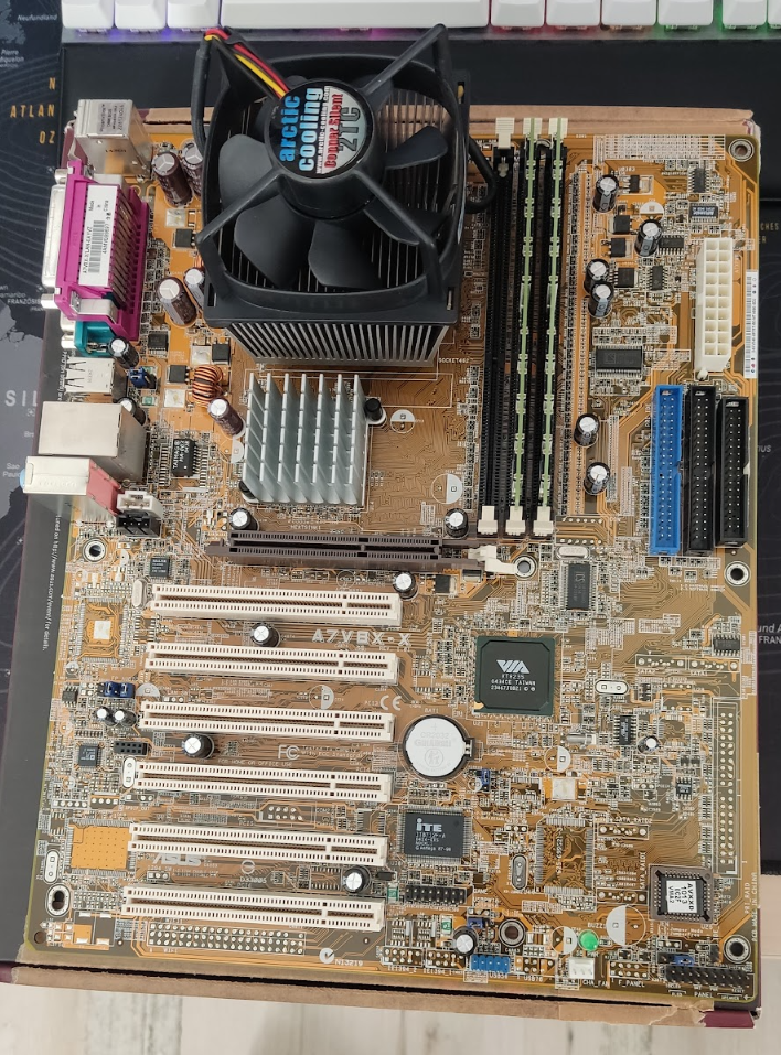

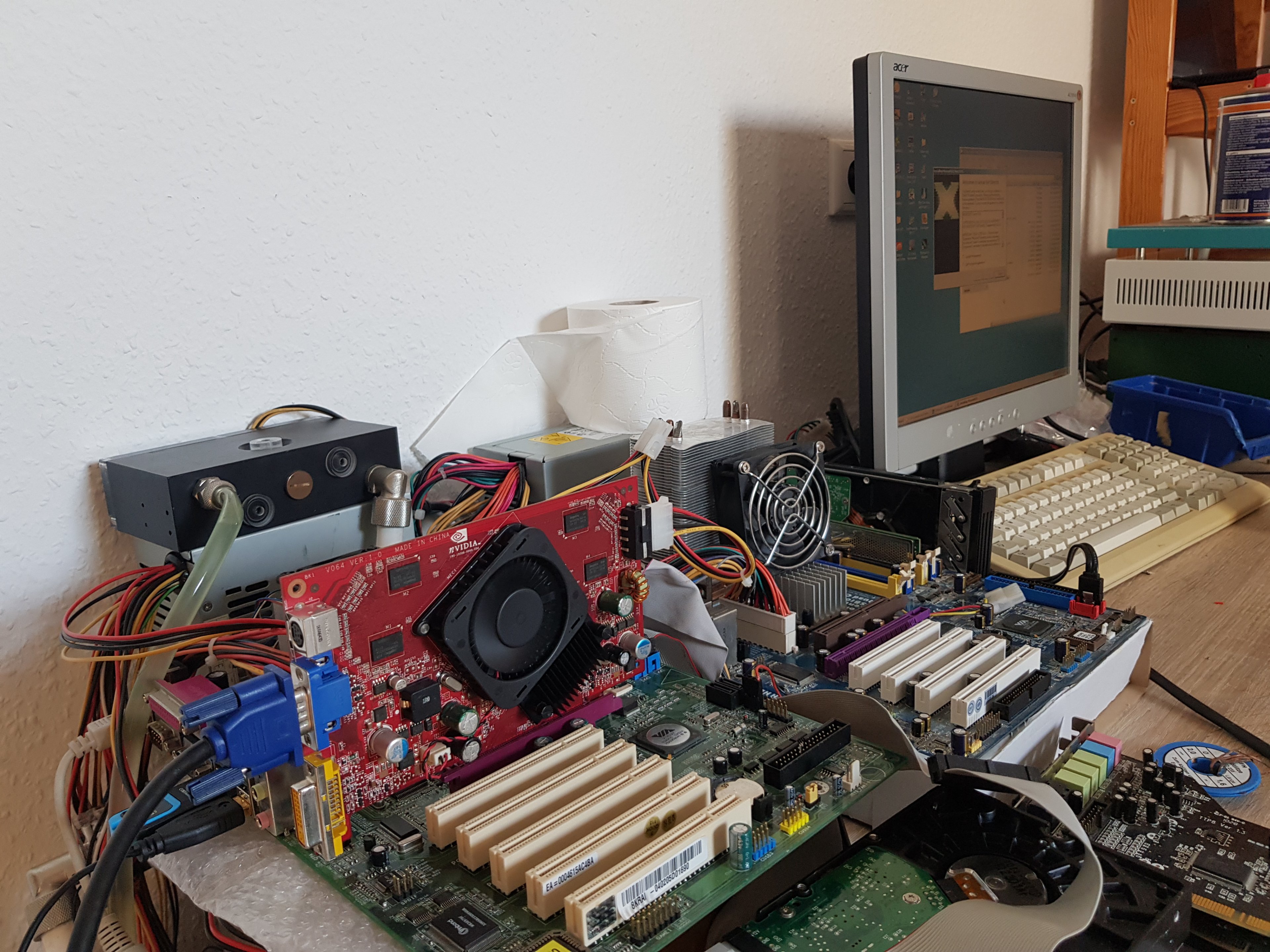

Ich war heute auch nicht untätig.
Hab den 2800er Sempron gegen den 2800+ Barton getauscht.
nen dickeren Northbridge Kühler drauf und alles mit frischer Paste versehen.
jetzt muss ich nur noch schauen wann ich zu mehr komme.
Eine Geforce 7600GS könnte eigentlich in das System.
Da der VRAM (wenn ein Kühler drauf kommt) nicht mit der RAM Verriegelung kollidiert.
Ich habe aber kein Retro Gehäuse mehr. Aber eben einfach 2 neuere Gehäuse über. xD
Wie nennt man denn ein Retro System in einem neueren Gehäuse ?
Andersherum wäre es ein Sleeper, klaro xD

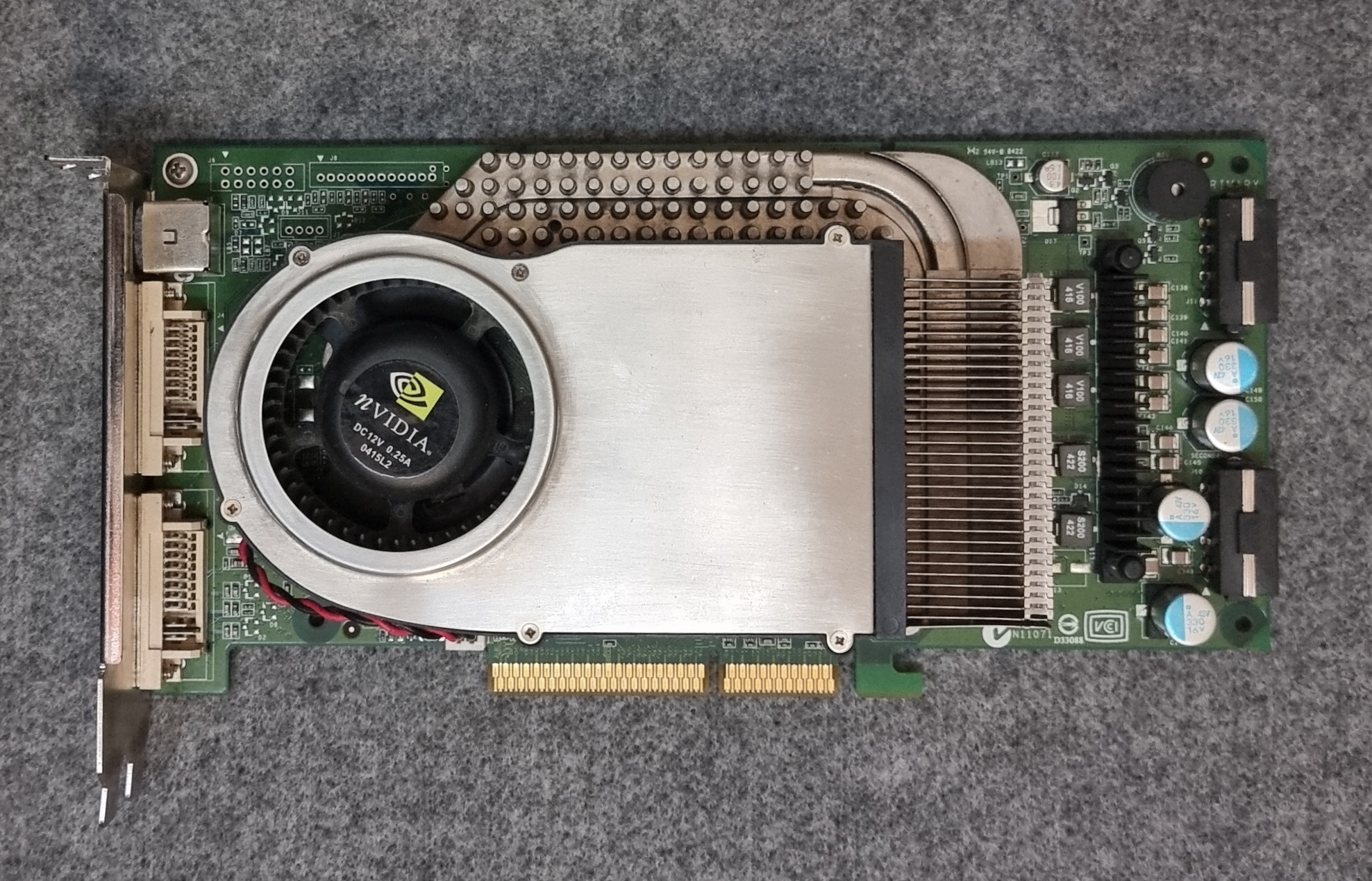

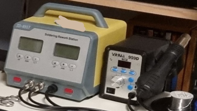

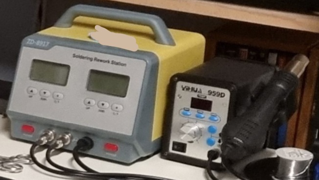

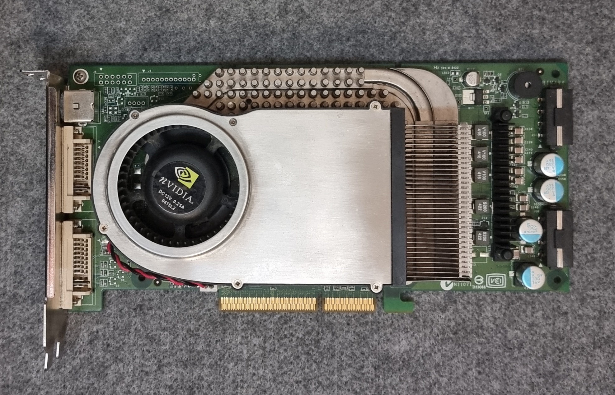

Müsste mich auch mal mit dem Reflow auseinandersetzen. Hätte einen schönen Kandidaten dafür da, eine 6800Ultra AGP, die halt ab und zu nicht funktioniert.
Eine Heißluftstation und Flussmittel habe ich schonmal da.
Der Kandidat dafür
MfG
Zombieeee
Reaktionen: kryzs, digitalbath, Butterhützchen und 6 andere
@Zombieeee So ein Ding hab ich bis vor zwei Wochen auch noch benutzt, zwei Tipps: Die Platine muss genügend vorgeheizt sein (mind. 120°C, eher so 150-170), dann brauchst dur nur um die 300°C auf der Lötstation. Und übe bitte wenn möglich erstmal an anderen Karten :D Um die Ultra wärs sonst echt schade. Ich hab erstmal zwei oder drei Karten kaputtgekriegt bevor ich den Dreh halbwegs raus hatte.

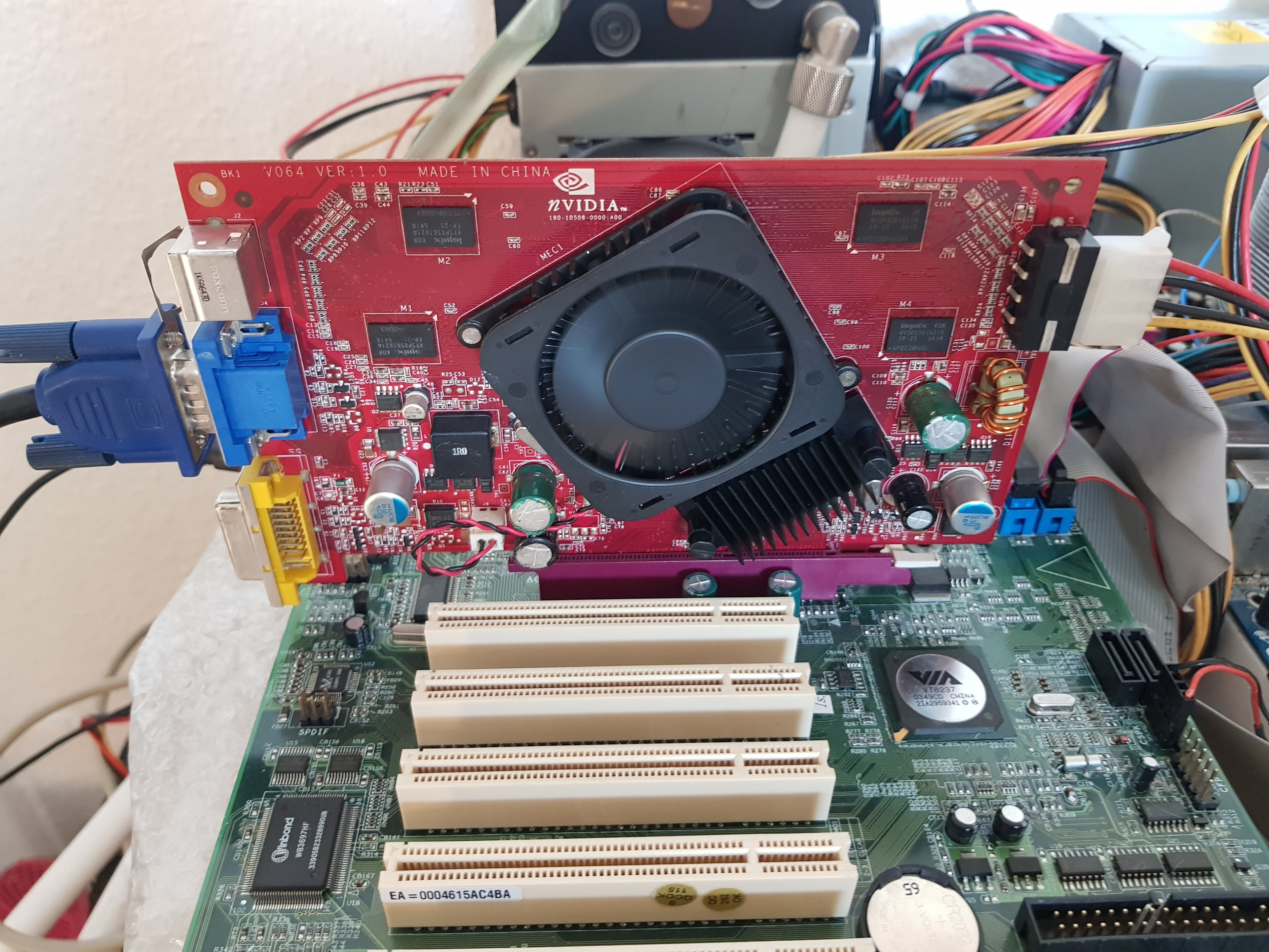

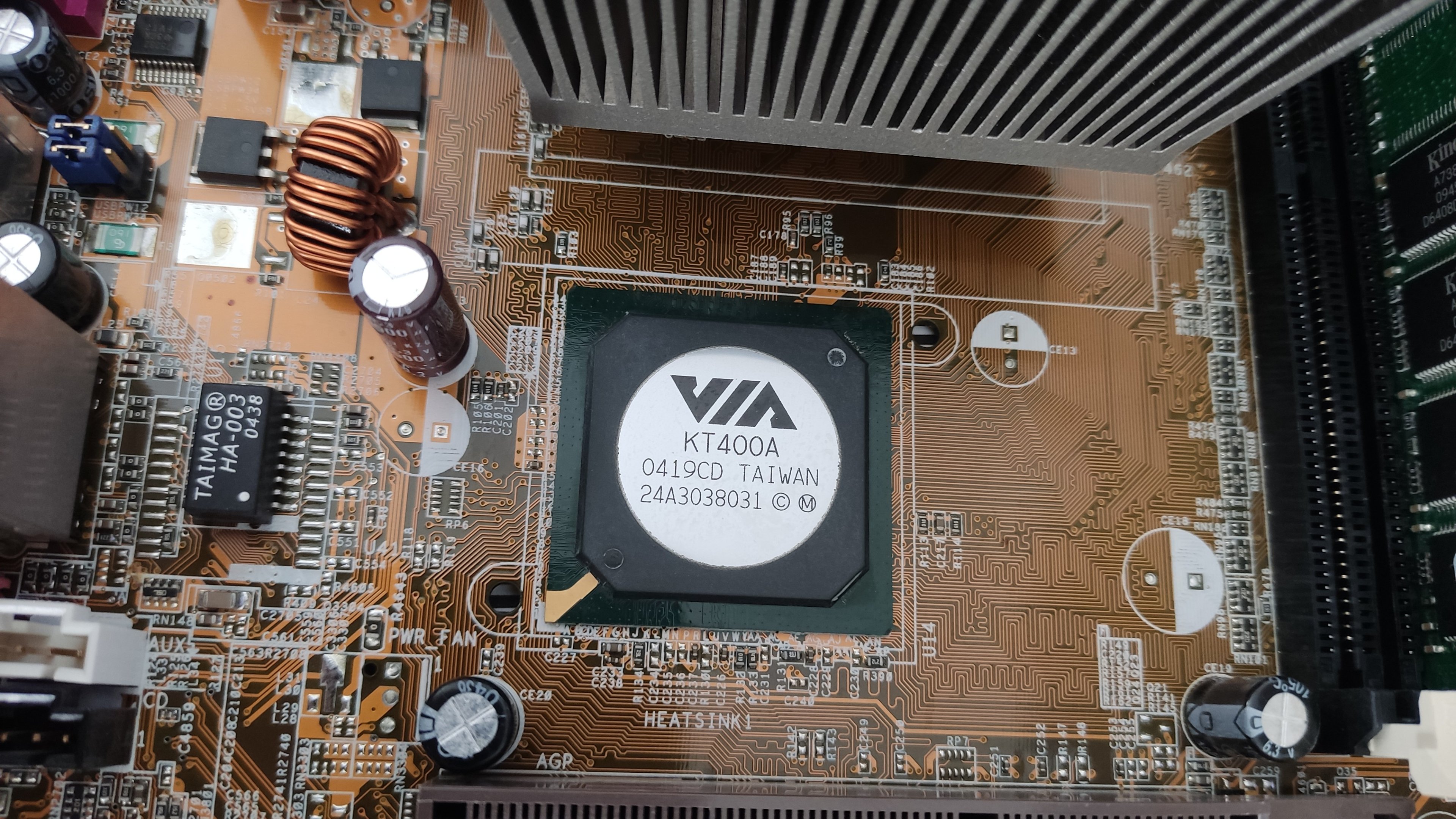

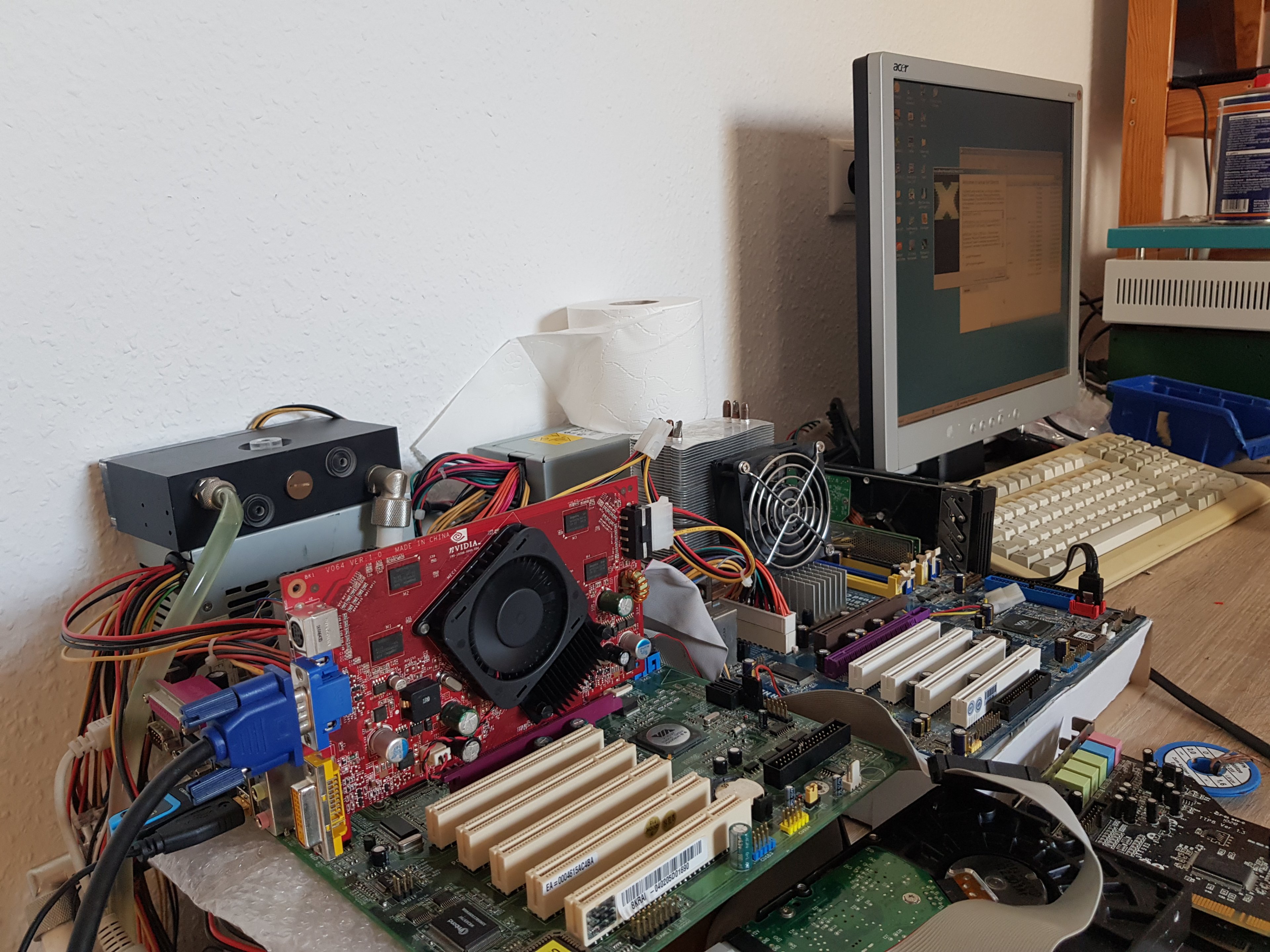

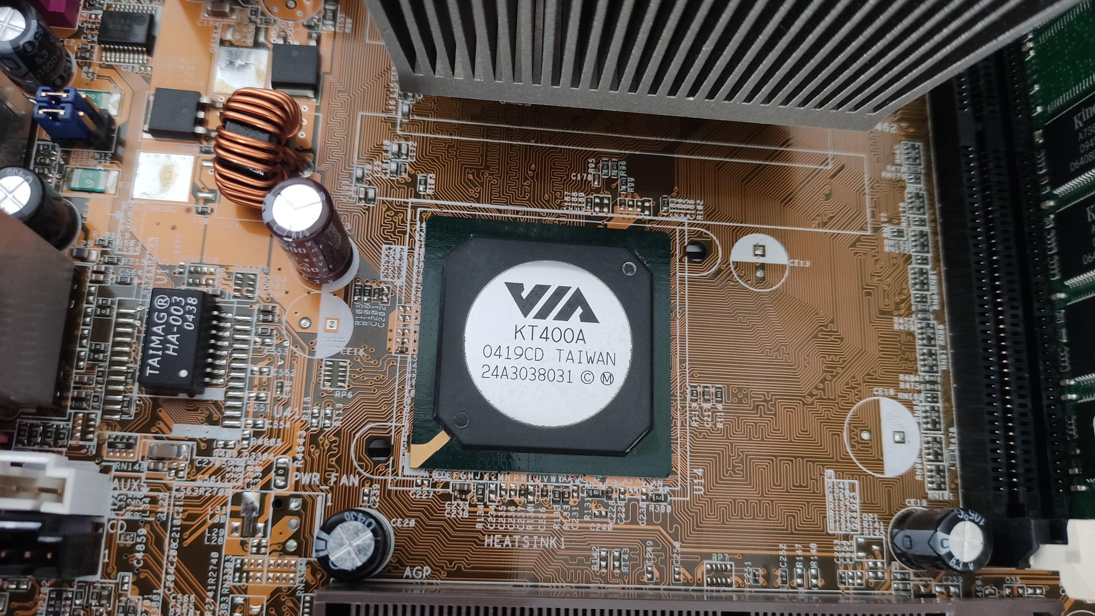

@RaptorTP Nice, ist das ein Via KT400? Davon hab ich letztens auch wieder ein paar in Betrieb genommen.
Zu der XFX 7600GS: Ich kann halt nicht mit Sicherheit sagen, wo der Fehler herkam, und ob ich den jetzt nur provisorisch geflickt oder dauerhaft repariert habe. Ich bin vorsichtig optimistisch aber das wird nur der Langzeittest zeigen - würde mich auch interessieren ;)
Reaktionen: kryzs, Butterhützchen, RaptorTP und eine weitere Person
Ich wusste doch das Bild macht Sinn :)
japp, ich war damals ein nForce Kind :)
Zur XFX: logisch. Ich bin dir zu Dank verpflichtet.

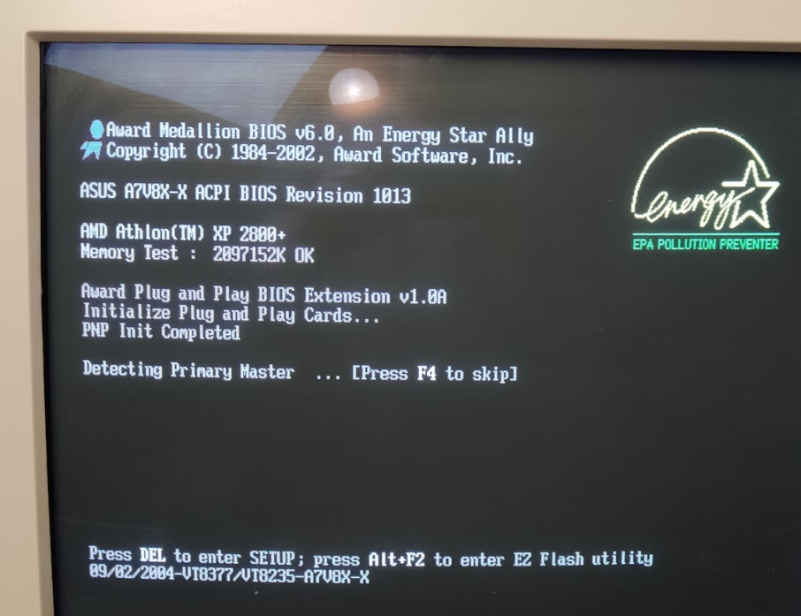

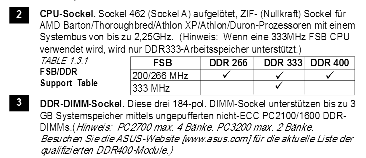

Nachdem ich den 2800+ eingebaut habe, hieß es: RAM mindestens auf 333 MHz oder schneller.
Ich kann nur auf 333 oder AUTO stellen.
Wikipedia Zitat: "Erst der KT400A erhöhte die Speichergeschwindigkeit auf PC-3200/DDR-400"
Muss mal was dran hängen und OS installieren um zu sehen ob der RAM dann auch auf 400 MHz läuft.
