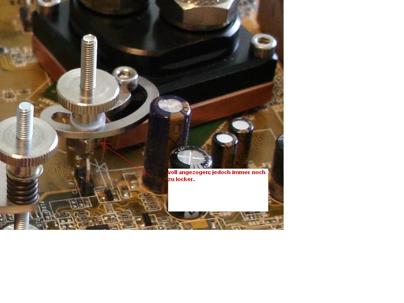

Also die hohen Temps an der NB ergeben sich wahrscheinlich aus dem Grund, weil ich keinen echten Anpressdruck zusammen gebracht habe (siehe Foto).
Da passen die Anbauteile nicht richtig, aber das krieg ich auch noch in Griff :)

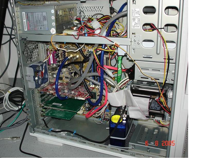

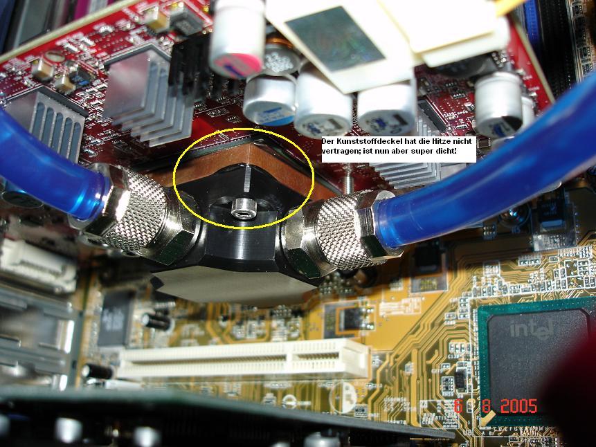

NB-Kühler undicht
So hierfür brauche ich ein Doppelpost:
Am Samstag konnte ich ein komisches Eigenleben im PC feststellen.
Zuerst gab es unerwartet mehrmals ein eingefrorenes Bild und dann lies sich der PC nicht mehr richtig starten.
Die Graka gab nur kurz ein Bild an den CRT weiter - danach Stillstand. Keine Töne von der HDD, einfach nix mehr.
Mein erster Gedanke: 9800Pro plötzlich hinüber und dazu auch noch die kleine HDD kaputt, weil die Umgebungstemperatur echt extrem war.
Da hab ich mich nun entschlossen der Sache auf den Grund zu gehen und alles zu zerlegen. Beim Herausnehmen der GraKa habe ich komische Korrosionsspuren an der Steckverbindung zum AGP-Slot erkannt.
Erste Diagnose -> 9800 Pro durchgeheizt.

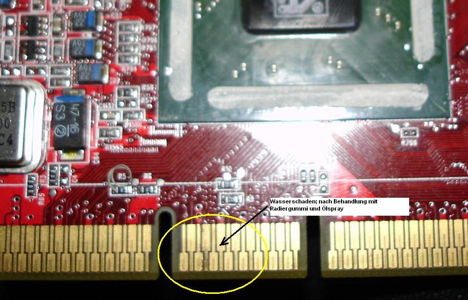

Die Wahrheit sieht anders aus: Mein NB-Kühler wurde undicht, der Saft lief übers Mainboard und sabberte den AGP-Port und alle PCI-Steckplätze!
Alle Steckkarten hatten Korrosionstellen!
Daraufhin habe ich mich schon mit dem Ableben von Mainboard und GraKa angefreundet und Geizhals nach günstigen "A64 X2 / 940-Board / 6800GT-Varianten" durchsucht.
Trotzallem bin ich in den nächsten Elektronikladen und habe gefragt, ob's noch was zu retten gibt. Der Verkäufer lachte, drückte mir eine Dose Reinigungs-Öl-Spray in die Hand und meinte es sei kein Drama.
Ich habe alles gereinigt und mit dem Spray eingelassen. Siehe da, die Kiste lief wieder ohne Probleme! Juhuuuu ... :D
EDIT #1 - Ich hatte wahrscheinlich den Zern-Kühler zu wenig fest zusammengeschraubt! ;)
Jetzt habe ich ihn allerdings wieder gegen den Standardkühler ausgetauscht, der wird jetzt wieder so heiss, dass man sich fast die finger verbrennt :(

Oh ja, dieses Problem kenne ich...
Mir hats einmal meinen Northbridgekühler (Nexxxos) zusammengeschmolzen... Da hat eine Ecke angefangen zu tropfen (Das war aber kein Wasser, sondern eher Harz-ähnlich)... Da hats mir auch Grafikkarte + Motherboard aufgearbeitet, hat in den AGP-Slot reingetropft...
Und neulich hatte ich dasselbe Problem mit meinem CPU-Kühler (Auch Nexxxos), auch wieder zusammengeschmolzen... Aber war kein Fehler von mir, da immer nur ne Ecke gescholzen ist, also nicht bei den Anschlüssen...
Hab in beiden Fällen mich mit der Firma auseinandergesetzt, fast schon gestritten... Aber die meinten nur eiskalt "Wenn sie gerichtlich vorgehen, müssen sie erst einmal beweisen, dass es kein Anwenderfehler war. Und das können sie nicht, wir können uns darauf hinausreden, dass sie selbst rumgeschraubt haben." Da war ich erstmal platt :-(
Seitdem hole ich mir NIE WIEDER nen Kühler mit Plexi... Und würde es auch niemandem empfehlen...

Ich habe dieses Zeugs hier verwendet:
Kontakt 61
Soll angeblich genauso gut reinigen wie das "Kontakt 60", hat aber überdies einen Korrosionschutz aus Öl dabei - falls es wiedermal tropft :D.
Wenn die Korrosion stärker ist gibt's aber noch viele Mittelchen.

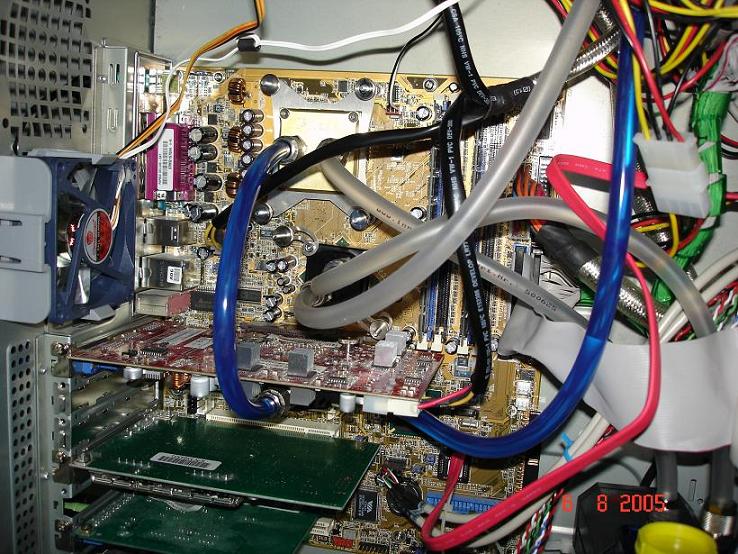

so jetzt habe ich mir 2 wochen auszeit von meiner wakü gegönnt.
Schließlich habe ich ein paar fotos bearbeitet, die den schaden dokumentieren.
Foto 1 - der korrosionsschaden an den steckkontakten, natürlich nachdem ich die kontakte mit einem radiergummi behandelt habe und zusätzlich mit dem ölspray poliert habe. davor hatte ich scheinbar aus schock vergessen fotos zu machen. Aber man sieht wie sich die kontakte teils aufgelöst haben, regelrecht zerfressen.
Foto 2 - durch den ausfall der pumpe (lief einfach nicht an, weil master/slave steckdosenleiste nicht wollte) hat sich die GPU so aufgeheizt, dass der plastikdeckel auf der Zern Gpu Wak an den ecken geschmolzen war!
Foto 3 und 4 - Innenleben nach dem Wasserschaden und Pumpenausfall
