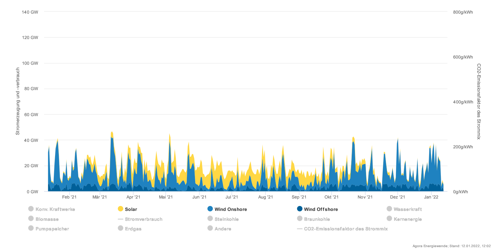

Was ist die Ursache für die geringere Energieproduktion von Wind im Sommer? Abschalten?
@Tinkerton Bei der Politik die Deutschland in den letzten Jahre gemacht hat bzw. in den kommenden vermutlich machen wird wundert mich das nicht. Ganz nebenbei kann eine Diesellok für die Umwelt besser sein als eine E-Lok sofern sie mit E-Fuels betrieben wird. E-Fuels könnten der Umwelt helfen und der Energiewende massiv helfen aber die Politik verwert sich sinnvollen Maßnahmen bei der Energiewende. Wenn alle Straßen wo die Möglichkeit besteht Hecken am Rand zu pflanzen genutzt werden würde um von diesen Heckenschnitt dann per Karbonisierung daraus CO2 in Biokohle zu speichern und das Gas als Energieträger zu nutzen wäre die Energiewende besser als die jetzige und Umweltschonender.
