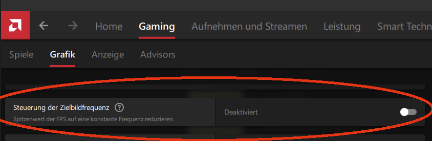

Alles retour - ich glaube, ich hab nun die Einstellmöglichkeiten von Hypr-RX Eco gefunden.
Unter Gaming -> Grafik -> Hypr-RX Eco -> auswählen und da hab ich dann die 60 fps gesehen, die ich nun auf 120 fps bei max. FPS eingestellt habe!
