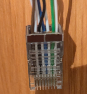

Ihr werdet doch beim verdrahten des Steckers gemerkt haben ob es 8 massive Adern oder Litzen sind? Bei starren Adern kam man sogar die Abmessung der Ader messen. Mit welchem Kabel die Stecker umgehen können findet man im Datenblatt der Stecker. Einfach irgendwas zusammenklöppeln ist nicht immer gut.

Dieses selbst gebastelte Ethernetkabel samt dem Pastik-RJ45-Stecker erinnert mich an einen Bekannten, bei dem auch nur 100Mbit/s an einer Aufputz-Netzwerkdose ankam.
Die Netzwerkdose war falsch aufgelegt. Seite des Patchpanels war korrekt nach B-Standard, die Seite an der Netzwerkdose irgendein Unsinn.
Ergebnis: Es kamen auch nur 100Mbit/s an, obwohl alle 8 Adern aufgelegt waren.
Das Handwerk sah ungefähr auch so aus. Keine Zugentlastung genutzt, Bastel hoch 10.

hier zum Vergleich das Monstrum:
