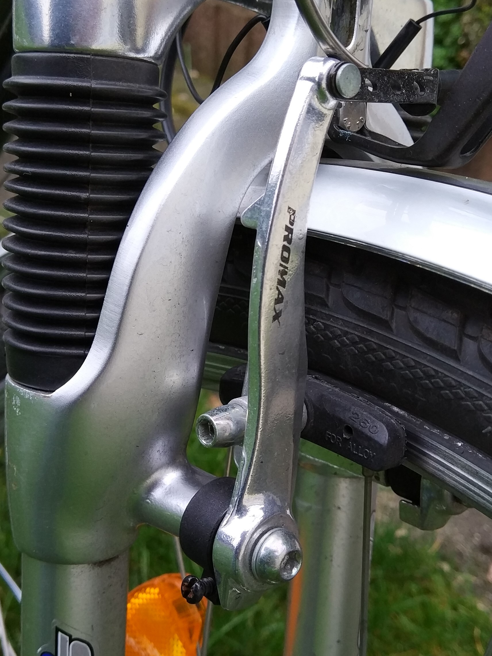

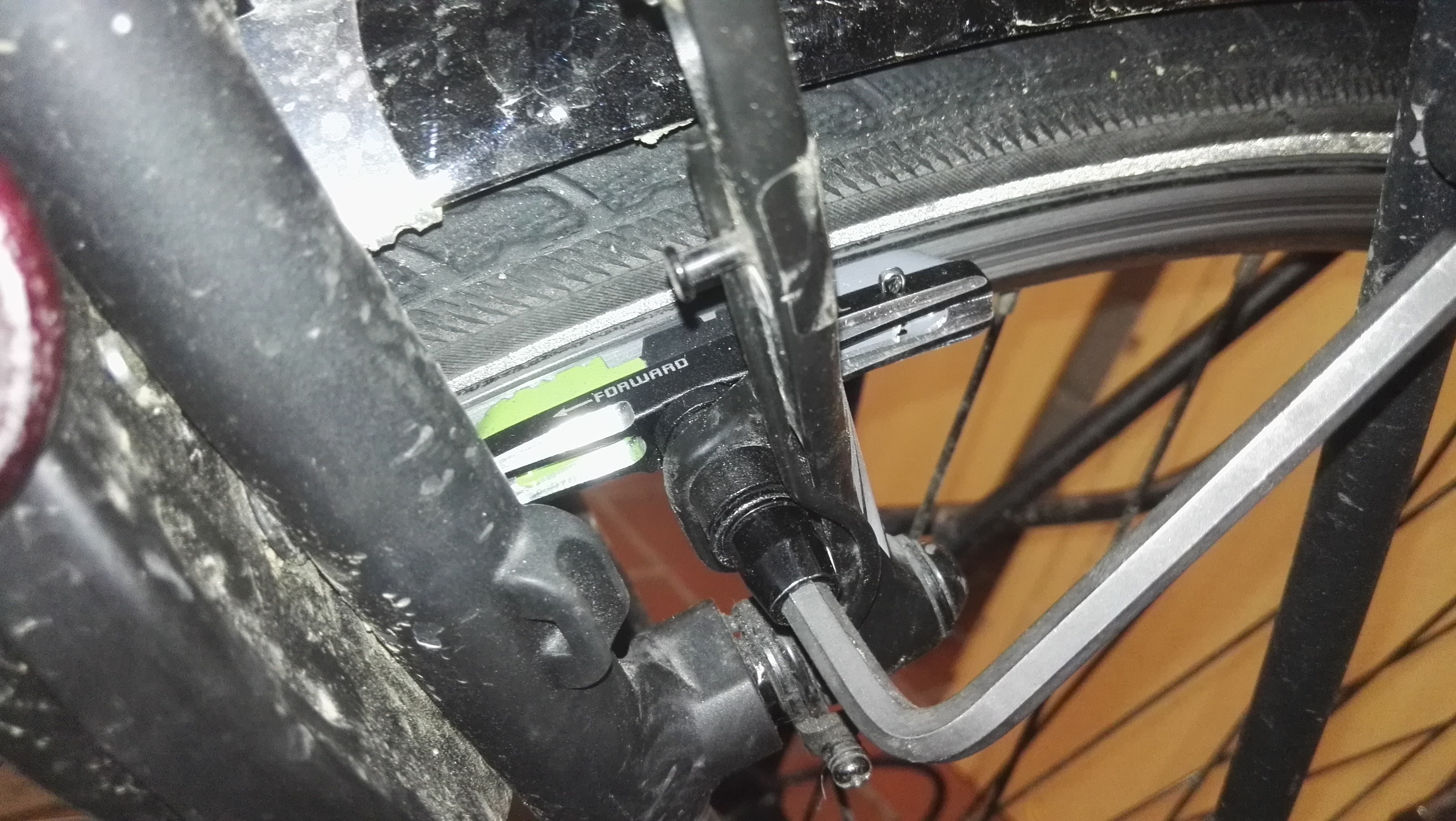

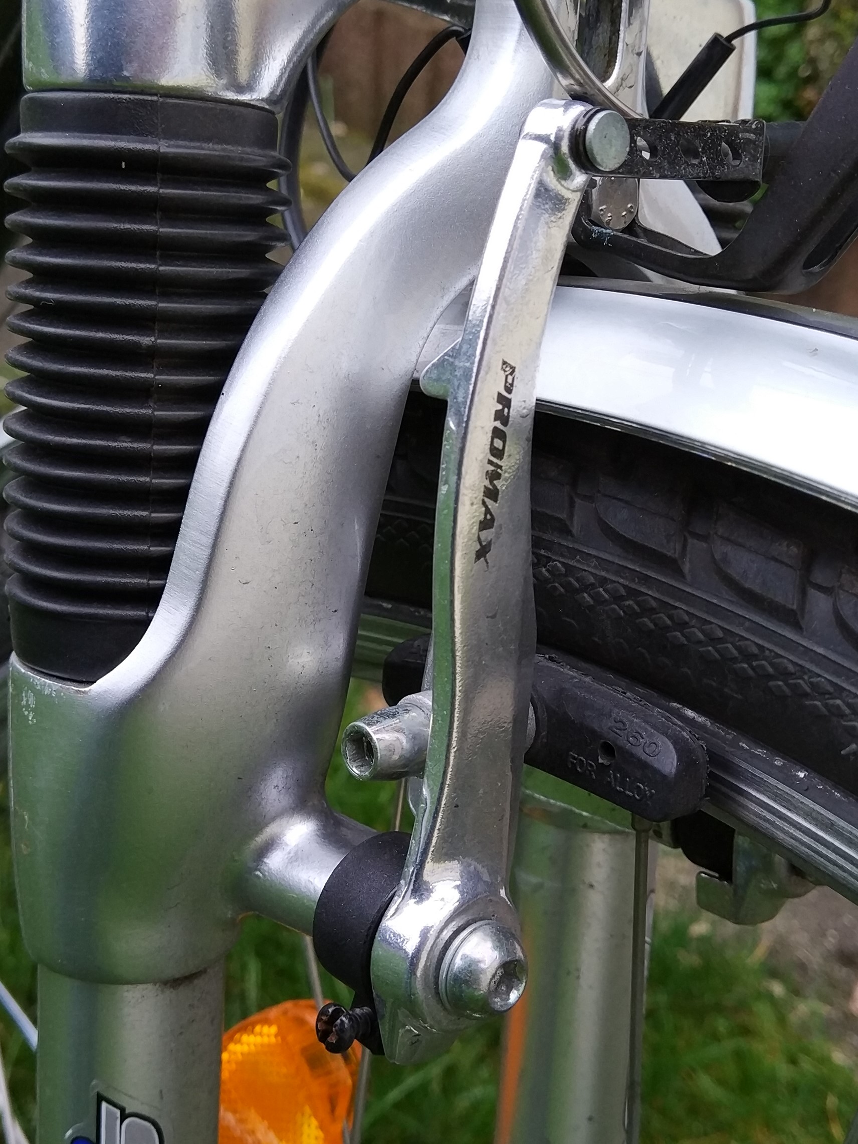

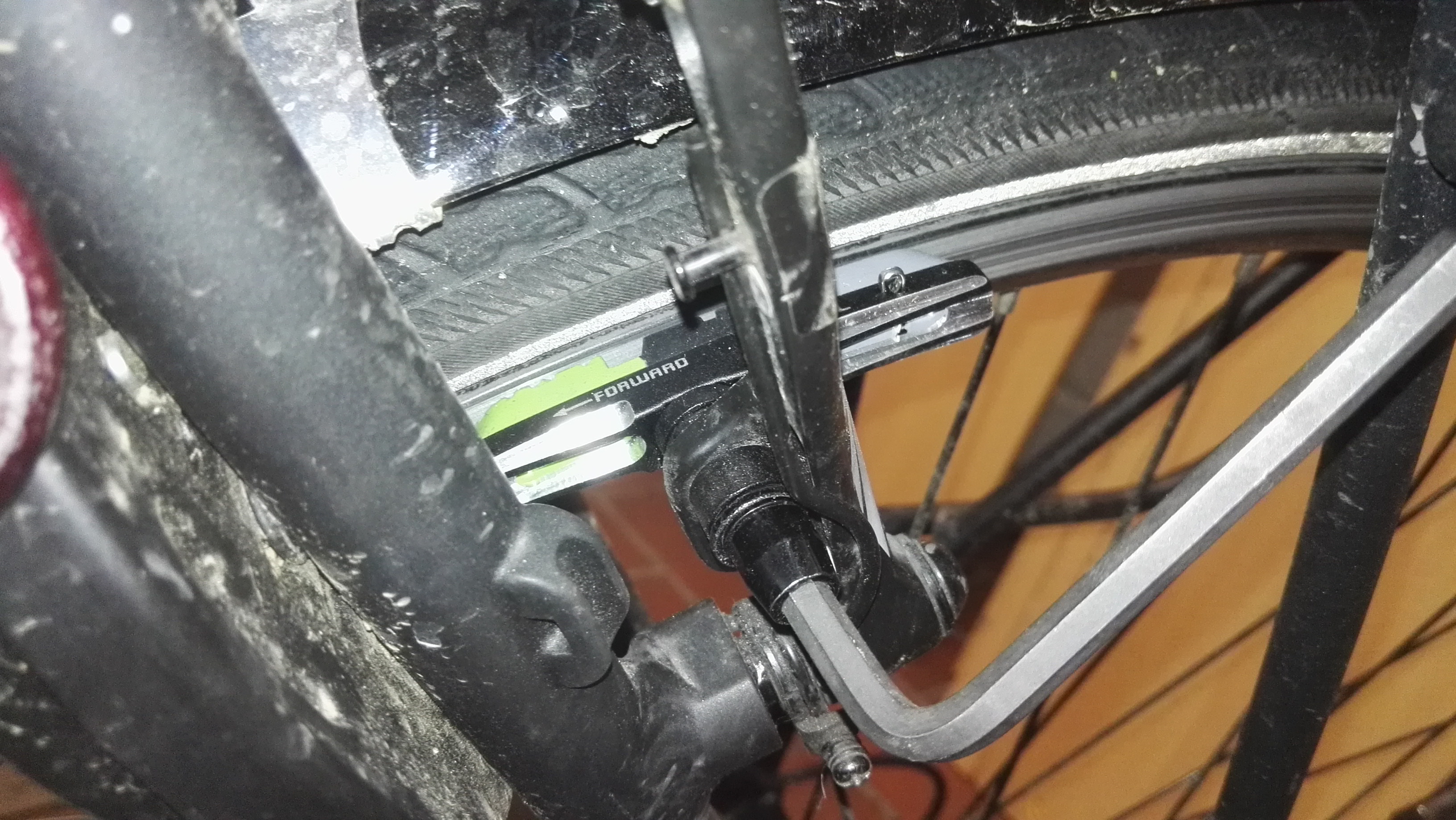

Ich habe mir relativ teure Bremsklötze für 15€ im Fahrradladen geholt, solche mit auswechselbaren Klötzen, wo das Gestell bleibt. die haben mehrere Komponenten und sollen gut für schlechtes Wetter sein. Ob die besser oder schlechter als Stock bremsen, kann ich schwer einschätzen. Habe sie nur hinten drauf und vorne noch die Werksbremsen. Meine Bremsen sind Alivio-Modelle.
Edit: Con-Tec CBS-575
Sieht nach V-Brake aus. Belagsaufnahme ist da genormt. Ich hab letztes Jahr auch auf die 3Comp-Mischung mit Schuhen gewechselt, d.h. wenn nächstes Mal runter, kann ich mir das Justiergefummel sparen. Einfach Splint raus, Belag tauschen, Splint rein.
Was genau ich verbaut hab, müßte ich jetzt aber nachsehen. Irgendwas mit grün und weiß.
