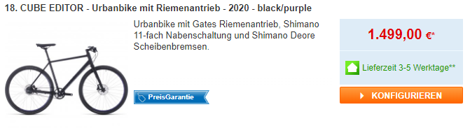

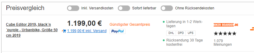

Banger schrieb:
Bei dem Laden, wo ich gestern stöbern wollte, hätte ein neues Fahrrad mit einer 11er-Alfine (Oder doch nur 8?) 1000 Geldtaler gekostet, ein Cube, mit Riemen.
Das Hyde kriegt man unter 1000€, allerdings mit der 8er, für die Stadt reicht das vielen aber aus.
Der Editor mit 11er liegt ungefähr gleich mit dem Square X von Ghost, bei 1200-1400€ je nach Angebot. Riemen ist bei solchen Bikes durchaus seit 1-2 Jahren recht verbreitet.
Wenn man auf Angebote zum Modellwechsel achtet, sind die Bikes bezahlbar.
Am einfachsten ist es oft jedoch schlichtweg etwas Verhandlungsgeschick beim lokalen Händler zu zeigen.

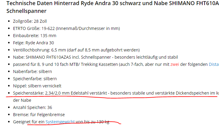

xexex schrieb:
Man kann letztlich aber auch übertreiben, (...)
Jaein, @Banger hat eine Anforderung. Für einen renommierten Hersteller wie Mavic wäre es relativ leicht eine Angabe auf die Website zu stellen. Wie haltbar die Felge bei ihm ist wird sich zeigen.
Das Systemgewicht wird nicht und nur teilweise von der Felge bestimmt, sondern von den eingesetzten Speichen!
Die eingesetzte Felge ist alles andere als Robust (19mm), den Unterschied machen einzig die Speichen aus.
Nur bei besonders leichten und filigranen Felgen wirst du ein maximales Gewicht finden, ansonsten ist es der Felge praktisch egal. Da gibt es auch kein Festmaß, sondern der gesamte Aufbau ist entscheidend und wie gesagt wirst du bei eher leichteren Rädern sowieso nur 32 Speichen vorfinden.
Mit 36 dreifach gekreuzten 2mm Speichen wirst du locker 130 kg Systemgewicht erreichen und im Stadtverkehr würden die Speichen vermutlich auch bei 200kg nicht brechen. Mit 32 zweifach gekreuzten 1,8mm oder 1,6mm Speichen wirst du hingegen schnell selbst bei 100kg schon das Material anstrengen, wobei das natürlich auch von Raddurchmesser selbst auch noch abhängt.
Bei der Nabe empfiehlt Shimano grundsätzlich hinten dreifach gekreuzt, weil sonst zu hohe Kräfte auftreten können. Mein Ghost Square X hat da angefangen zu krächzten, wenn ich richtig in die Pedale getreten hab. (28Zoll) Nun ist das neue Rad (27,5) dreifach gekreuzt mit 32 ultraleicht Speichen und Alunippeln ausgestattet und Ruhe ist.

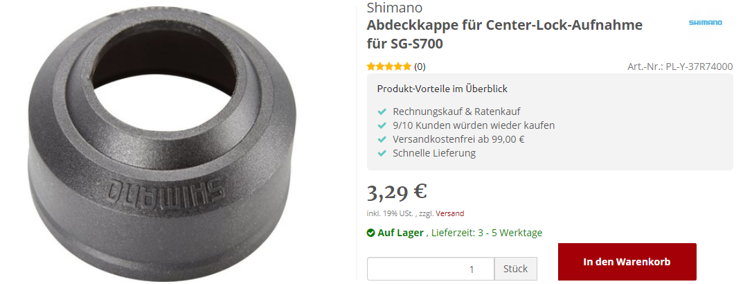

Banger schrieb:
  • keine Rücktrittbremse
  • optional Halterung für Scheibenbremse
Die Alfine gibt es nur ohne Rücktritt und mit Centerlock Aufnahme, da ist dann so eine Abdeckung drauf wenn du Felgenbremsen verwendest.
Reaktionen: Banger
Also brauche ich das nicht erwähnen, weil sowieso dabei, ok.

xexex schrieb:
Das Systemgewicht wird nicht und nur teilweise von der Felge bestimmt, sondern von den eingesetzten Speichen.
Ja, auch.
Auf deinem Bild ist die Andra 30 abgebildet. Bei Ryde, dem Hersteller, findet sich das maximale Systemgewicht sofort auf der Website: https://www.ryde.nl/andra-30 Warum Mavic dazu nicht in der Lage ist weiß ich nicht.
Rahmen und Laufräder sind wesentlich im Hinblick auf das Systemgewicht. Andere Teile haben auch Gewichtsbeschränkungen, da @Banger aber wohl kaum Leichtbau im Sinn hat, können wir diese Thematik vernachlässigen.
Deshalb!
Wie ich schon sagte, ist es einer "normalen" Felge fast schon egal. Schön, wenn ein Hersteller es genau dokumentiert, aber die Felge ist an dieser Stelle nicht das schwächste Glied.
