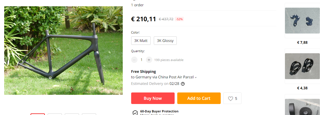

Carbon Rahmen für 170€? 😅
Ich will nicht sagen das das Produkt dieses Herstellers minderwertig ist, aber an Carbon und dessen Brüchigkeit scheitern auch namhafte Hersteller die mehrere hunderte Euro für einen Rahmen verlangen.

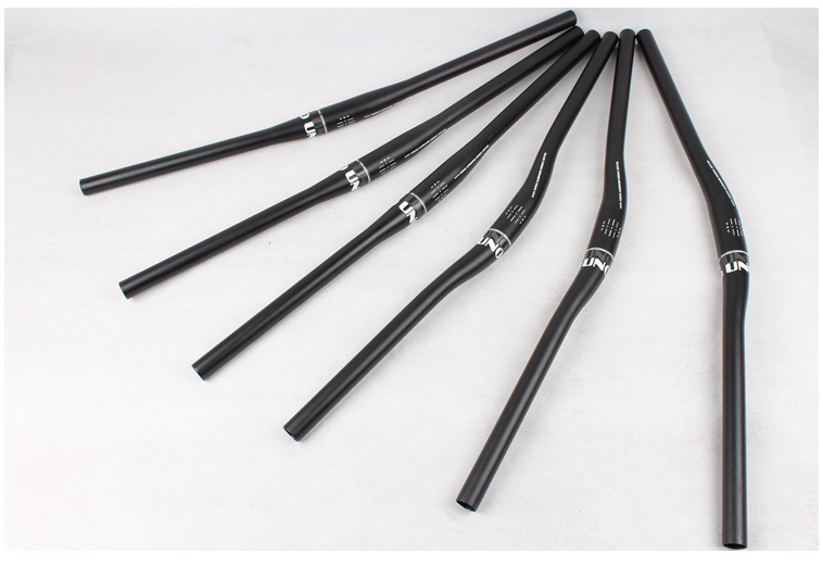

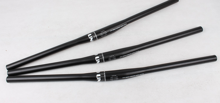

Ich habe kürzlich eine Gabel und nun einen Lenker aus China bezogen. Kostenpunkt für die Lenkstange war 12€ (Versandkosten inklusive), Verarbeitung und Lackierung absolute Spitzenklasse.
Das wichtigste war hier aber neben der Optik die Auswahl. In Gegensatz zu Deutschland gibt es diesen in allen möglichen Krümmungsgraden.

Das ist mir klar, aber auch die Carbonrahmen kommen daher. Die verlinkten sind allesamt in Monocoque Bauweise gefertigt und bei 200€ würde ich da auch nicht weiter diskutieren. Hierzulande legst du noch mindestens eine "0" oben drauf um ansatzweise einen solchen Rahmen zu bekommen.

Die Carbon Sache sollte nur eines verdeutlichen..... Dort ein Rahmen um die 200€, hier der gleiche Rahmen 2000€. Wer sich ein Bike selbst aufbaut oder bereits diverse Komponenten hat, kann so ziemlich günstig ein neues Bike aufbauen, zum Beispiel wenn er schrittweise auf Boost und 29 umsteigen will.
