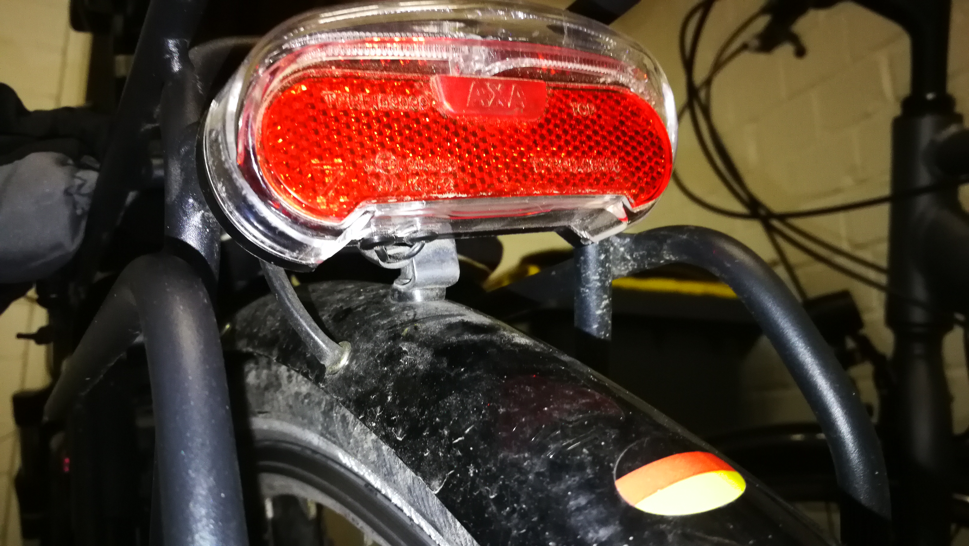

Die Kabel gehen jeweils hinter dem Lenkrohr in den Rahmen rein, kommen unten bei der Kurbel wieder raus und gehen ins Schutzblech und dann ins Rücklicht. Bevor ich Kabel mittauschen muss, weil es im Rücklicht "untrennbar" verbunden ist, lasse ich es lieber so. Man müsste also auch noch das Hinterrad ausbauen.

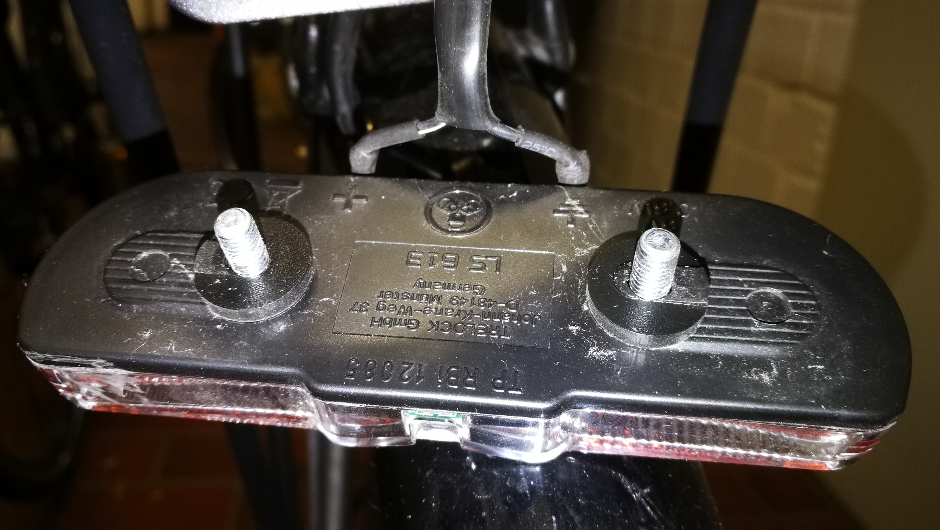

@Banger mach mal bitte bild vom rücklicht, eigentlich sollte das mit "lochlasche" oder einem stecker verbunden sein, also ein rücklicht wegbauen kabel abschließen, anderes rücklicht hinbauen kabel wieder befestigen.
Muss mal gucken, ob man das Licht öffnen kann, weil die Kabel gehen nämlich ins Gehäuse rein, sodass es innerhalb des Gehäuses möglicherweise die Lochlasche oder den Stecker gibt.

Die Trelock LS613, die ich ans Campus machen wollte, scheint die Verbindungen außerhalb zu haben. Sieht nach Schrumpfschlauch aus und darunter Steckverbindung für Plus und Masse. Bei der Axa Riff gehen die Kabel ins Gehäuse, da ist vermutlich innen die Steckverbundung. Die Axa lässt sich außerdem nicht abschrauben, weil das Gestänge vom Gepäckträger im Weg ist und die Axa eine breiten Abstand der Schrauben hat, wo die Trelock einen schmaleren Abstand hat. Die Gepäckträger haben Langlöcher an der Aufnahme, sollte also untereinader passen mit einem Tausch. Ich lasse das jetzt mal so.

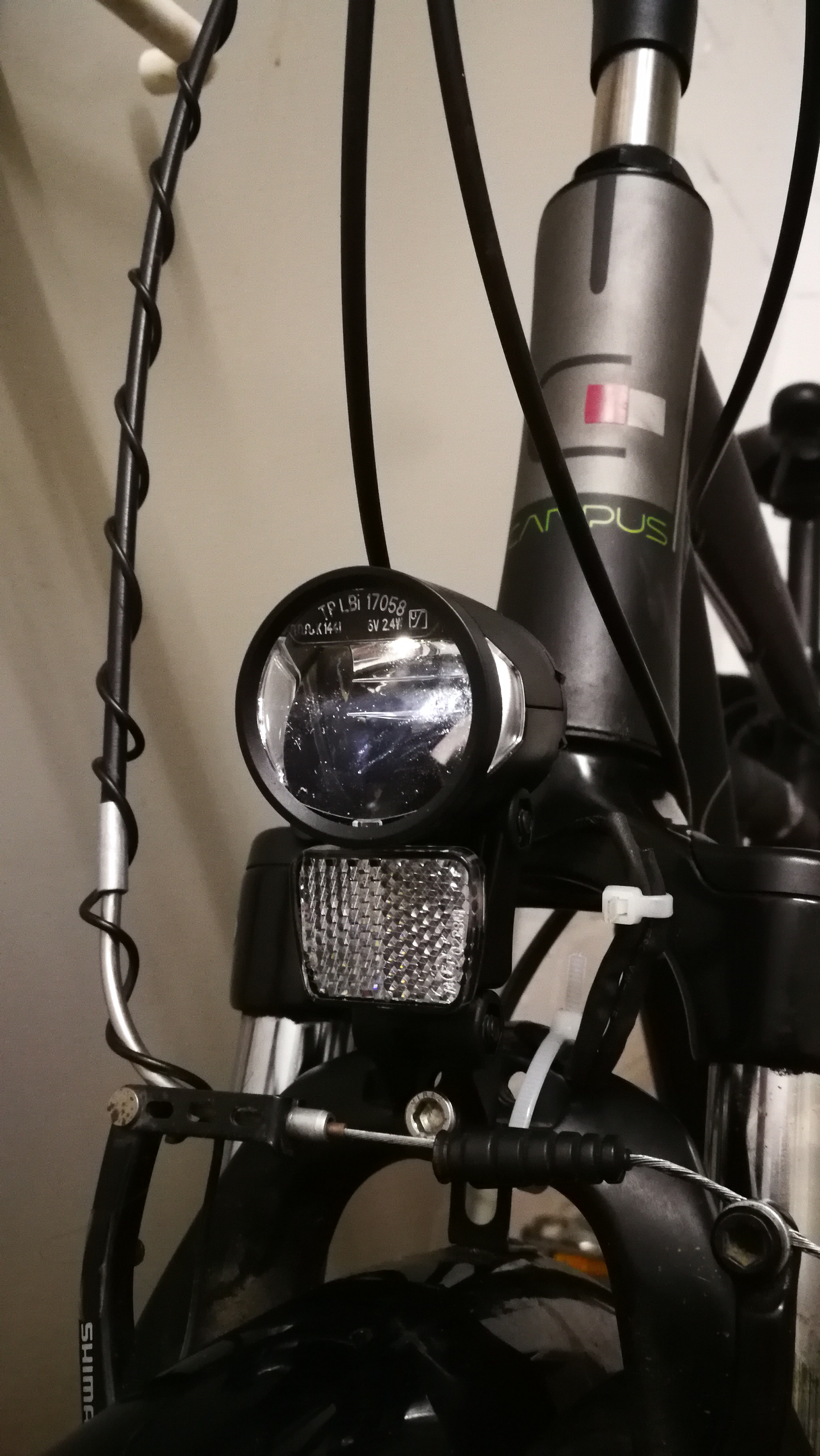

Habe mir nun mal die MR8 bestellt. Habe vorher noch eine Anleitung gefunden und aus der geht hervor, dass man die E-Bike-Version defenitiv nicht zweckentfremden kann. Also kann ich sie im örtlichen Shop leider nicht kaufen.
https://herrmans.de/products/fronts...-10038-g/h-black-mr8-dynamo/#features-options
Edit kurz vor 4 Uhr: Warum zum Geier ist mein Text nicht online, den ich sofort nach dem Bild online gestellt habe? Das war ein Gefummel, die alten Schrumpfschläuche abzukriegen. Befestigung am Schutzblechhalter ist auch nicht so geil, aber naja, die Halterung von der ganz alten Trelock-Lampe passt da nicht an die Herrmans, aber an die Federgabel. Heute Abend mal einen Lichttest machen.

Und das Licht ist gut, dafür dass man die MR8 für 20€ bekommt. Eyc und MR8 nehmen sich nicht viel, wobei MR8 auch in der Entfernung einen hellen Spot hat und nicht nur der Nahbereich betont ist. Eher noch eine bessere Helligkeitsverteilung als beim Eyc. Leuchtweite ist schwer einzuschätzen, könnte ähnlich wie die Eyc sein. Maximale Helligkeit ist für mich dort auch bei ca. 11km/h.
Banger schrieb:
Ansonsten zum Licht, bis 5km/h leuchtet das nur auf Standlichtniveau, danach kommt das helle Flackern, bis bei ca. 11km/h die maximale Helligkeit erreicht ist. Bei der Eyc fängt das immer ab ca. 3km/h an, wenn die Speicherzelle leicht geladen ist. Aber für 20-30€ ist die Lampe mehr als gut und ist trotzdem besser als die E3 Pure 3, genauso wie die Eyc besser ist. Sowohl Eyc als auch MR8 bekommen eine Empfehlung, wenn man nur 30€ (+-10€) bezahlen will.
