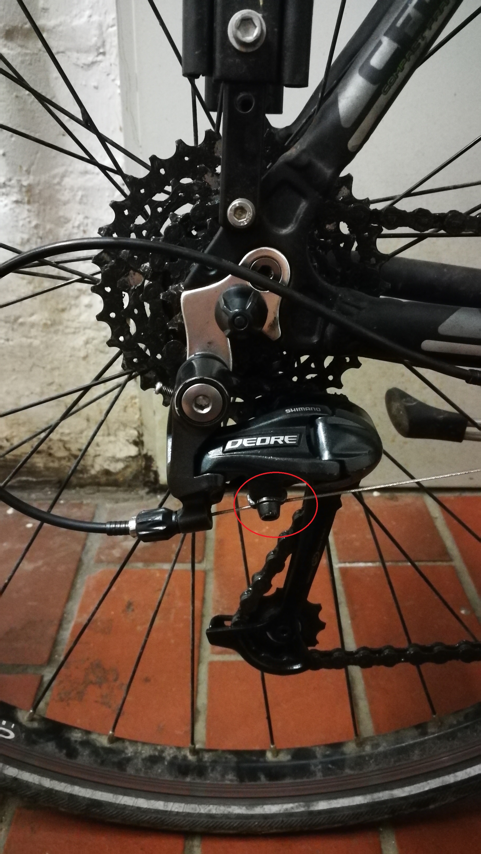

Vom Antrieb wurde schon mal alles ausgetauscht, außer die Schalthebel, der Umwerfer und das Schaltwerk.
Schaltzüge habe ich 2019 getauscht. Da habe ich Hüllen und Züge von Shimano gekauft, im Komplettset. Bei der Verlegung und der Schalthüllenlänge habe ich das als Vorbild genommen, wie es vorher war. Alte Hüllen für die Länge zum Vergleich genommen, allerdings habe ich nicht auf alle Dinge geachtet, die im langen Text stehen. Die Hüllen habe ich mit einem Seitenschneider abgeschnitten und auch halbwegs rundgedrückt, sie aber nicht abgefeilt und auch keinen Dorn reingedrückt. Auch das kleine U-förmige Stück am Ende habe ich nicht nach der Biegung abgeschnitten, sondern vorher. Die Verlegung ist überhaupt so, dass sie vom Lenker dann an das Rohr hinter dem Lenkrohr geht. Der Zug ist ist an so "Klammern" dran, die am Rahmen verschraubt sind. Der geht dann unter das Tretlager entlang, wo es eine "Kabelführung" gibt. An der Kettenstrebe gibt es ein kurzes Stück, wo der Zug keine Hülle hat. Entsprechende Aufnahmen für die Endstücke sind da. Und dann kommt wieder die besagte U-förmige Zughülle, wo es ins Schaltwerk geht.
Welches Schaltzugset sollte ich bestellen?
Und eine Kupplung im Schaltwerk habe ich nicht, das ist dann wohl nur für sehr teure Gruppen, bzw. hochranginge. Die 3x8-Schaltung mit den momentanen Übersetzungen reicht auch. 3x9 war Schlangenöl und funktionierte nicht besser und eine Kupplung hatte sie auch nicht.
Das mit den Kupplungen an den Schaltwerken ist mir neu. Haben sie aber schön gelöst.
Was ein Witz. Habe den Schaltzug mal rausgeholt, gesäubert, woduch schwarzer Abrieb auf dem Tuch war, mit Silikonspray (u.A. für Züge laut Hersteller) versehen und wieder eingebaut und nun funktioniert gar nichts mehr. Der Schalthebel lässt sich schwergängiger schalten, wenn die Kette zum kleineren Gang soll, und das Schaltwerk geht nicht in die Position, wo es hin sollte, da anscheinend der Zug in der Hülle stecken bleibt. War mal ein Versuch. War bestimmt vorher das gleiche, nur nicht so extrem wie jetzt nach der Säuberung. Wird dann getauscht.
Das OT-41 ist übrigens das gleiche wie das, was verbaut ist. Bezeichnung auf der Hülle.
@Banger läuft der zug leicht wenn er nicht befestigt ist an der Schaltung?
wenn ja könnte es vielleicht sein, dass der schaltzug nicht richtig in der vorgesehenen kerbe liegt? das könnte das jetzige fehlerbild erklären.
wie sieht es bei dir aus mit werkstattterminen? bei uns ist es fast schon eine katastrofe, termine geht innerhalb 1-2 wochen, dann fehlen aber die ersatzteile, bei meinem händler sind aktuell 10er kasetten nicht lieferbar.
Doch, dieser kleine Zylinder liegt im Schalthebel in seiner Position, habe ich geprüft. Und die Schraube am Schaltwerk ist auch fest.
Ich bringe das Rad Montag zur Werkstatt. 1-2 Wochen wird das Rad dort aber stehen, ehe was dran gemacht wird.
@Banger gut schalthebel ist der schaltzug im anschlag richtig positioniert und am Schaltwerk selber gibt es eine richtige position, man kann aber versehentlich den schaltzug in zwei positionen klemmen, nur eine ist aber richtig.
der schaltzug lief aber leicht als er nicht am schaltwerk befestigt war, also leichter zug mit den Fingern am Schaltzugende und beim schalten war kein großer widerstand spürbar und der schaltzug hat sich verlängert und verkürzt?
hast ja noch ein ersatzrad, somit kannst die wartezeit überbrücken. ich schaue mir nochmal deine bilder an vielleicht sieht man die besfestigung des schaltzugendes...
genau hier im markierten bereich ist es wichtig, dass es passt, beim deore müsste man eine kleine kerbe sehen auf dem schaltwerk, bei der befestigung und auch diese scheibe zwischen schraube und und gewinde muss richtig positioniert werden.
beim einbau auf entlastung schalten also schnellster gang am rechten schalthebel, die feinjustierung reindrehen und etwa 3-6 viertel rausdrehen (die ist doppelt vorhanden am schalthebel und am schaltwerk), zug richtig einfädlen etwas von hand spannen und klemmen.
danach an der einstellschraube hinten am schaltwerk oder am schalthebel feinjustieren bis die spannung stimmt und die schaltvorgänge sollten gehen. der zug längt sich mit der zeit, dem kann man entgegenwirken wenn man den zug spannt von hand im eingebauten zustand und danach wieder entsprechend löst und nachzieht in der aufnahme.
aber verstehe es wenn einem dann die ausdauer und geduld und zeit irgendwann ausgeht -> ab zur reparatur

Ob da eine Kerbe ist, weiß ich nicht, aber habe so wieder eingespannt. Den größten Gang hatte ich drin gehabt, zudem die Zugspannungsschraube voll rein und 1,5 Umdrehungen raus und dann festgeschraubt. Wahrscheinlich ist doch wieder Dreck reingekommen oder das Schmiermittel geht nicht. Ich mache jetzt nichts mehr dran. Soll der Shop einen Zug verbauen und ein anderes Schaltwerk, was knackiger schaltet. Diese Weichheit will ich auch nicht mehr. Das alte Schaltwerk kann ich noch verkaufen. Das ist ja anscheinend nicht defekt.
Vorne am Hebel gibt es keine Zugspannungsschraube.

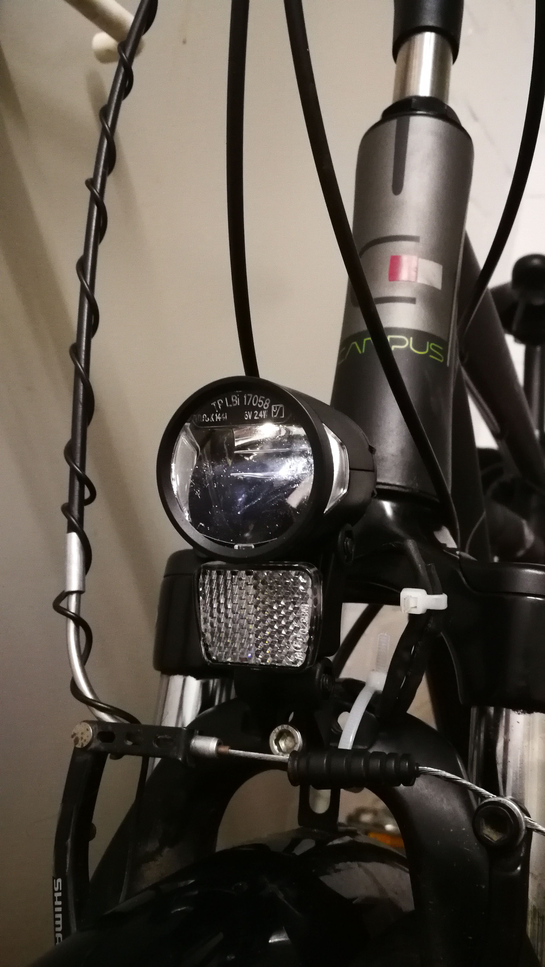

Das BBF habe ich nun mittlerweile auch gepimpt. Vorher bin ich die Axa Ecoline noch in kompletter Finsternis gefahren. Da war dann zu sehen, dass der Nahbereich auf ca. 5m ganz, ganz schwaches Streulicht hatte. Der Hauptllichtkegel war ca. 2m breit und hatte die Länge von ca. 2 Autos. Helligkeit nachwievor nicht so wie Eyc und MR8. Die Leuchtfarbe ist so mehr blau, aber mit gelben Rändern. Auch links und rechts daneben gab es noch schwaches Streulicht, womit dann die "Leuchtbreite" insgesamt auch um die 5-6m sein wird.
Aber selbst diese Lampe ist meilenweit besser als die Glühbirne vom Kettler, die eigentlich nicht mal Halogen war. Die hatte nur so einen kleinen Lichtklecks im Bereich 5-10m, ansonsten war das viel Streulicht vom Scheinweifer-"Glas".
Nun ist ja die Eyc dran und die wird mit der Entfernung auch breiter, sind dann zum Ende des Kegels bestimmt auch 5-6m Breite. Das schmalste Stück ist kurz hinter der sehr hellen Nahfeldausleuchtung, die selber an der Nahfeldausleuchtung ja noch eher mittelhelles Streulicht hat, bzw. helle Abstrahlungen nach links und rechts vom Vorderrad.
