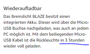

Jemand von hier mit Erfahrungen damit?
Eine wichtige Erfahrung von mir, möglichst keine Fahrradlampen mit einem eingebauten Akku kaufen! Ist der Akku platt, kannst du gleich eine neue Lampe kaufen.
Willst du dir das antun?
Maximale Leuchtdauer 7h, Ladezeit 3h. Bei regelmäßiger Nutzung ist das Teil nach spätestens zwei Jahren Schrott,
Reaktionen: kampion
Dafuer spart man sich die Ersatz AAA-Akkus, die auch einige Zeit zum aufladen brauchen und die man im Ggs zu micro-USB nicht auch auf der Arbeit oder sonstwo mal kurz laden kann.
Ich find es vielmehr nervig, wieviele Lichter noch auf micro-USB setzen... bis auf ein altes Headset habe ich jetzt seit >1 Jahr nur noch USB-C Ladebuchsen an allen Geraeten bis eben auf mein Fahrrad-Ruecklicht.
Normalerweise hat man Akkus fertig geladen irgendwo liegen oder nimmt stinknormale Batterien, Eine Lampe die ich jedes mal erst in die Wohnung mitnehmen muss um sie dann stundenlang über USB zu laden, ist definitiv umständlicher.
"Mal kurz laden" ist bei angegebenen 3h Ladezeit schon "lustig". Ganz abgesehen davon, dass du im vorliegenden Fall die ganze Lampe dafür abmontieren musst. Da immer mehr Hersteller auf diesen Zug aufspringen hat letztlich nur einen einzigen Grund, nach ein paar Jahren ist der Akku platt und eine solche Lampe schrott.
Muss natürlich jeder für sich wissen, ich persönlich würde da wo es geht immer zu Lösungen greifen, die nicht kürzlich die Lebensdauer beschränken.
