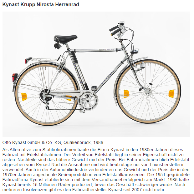

Banger schrieb:
Oder verwenden die rostfreien Stahl?
Zu teuer und lässt sich bescheiden verarbeiten und schweißen. Theoretisch könnte man die Rohre feuerverzinken, aber wie beim Auto rostet dann sowas irgendwann trotzdem an den Schweißnähten.
Alternative wurde auch schon mal hier im Forum genannt, Titan, zumindest wenn man auf Retro steht und viel Geld hat.
EDIT: Ich sag jetzt einfach mal, die meisten Räder dürften aus CrMo Rohren gebaut sein, sind also durchaus korrosionsbeständig. CrNi ist dann noch eine andere Nummer und rostfrei, aber dürfte aus genannten Gründen ziemlich selten Verwendung beim Fahrradbau finden.

Ich stimme dir zu das „Manufaktur“ irreführend wirken kann, andererseits auch nicht nicht – Zitat Wikipedia:
Im 18. und 19. Jahrhundert wurden die Bezeichnungen Werkstatt, Manufaktur und Fabrik häufig synonym verwendet.
Also ginge auch VSF Fabrik wenn du willst ^^
Wer wirklich „handgelötet“ möchte mit Rahmen aus „heimischer Produktion“ kann dann eben z.B. Patria kaufen. Oder auch bei Nicolai, wenns eher Richtung Alu und moderner gehen soll. Oder ganz anders, gibt ja auch viele sehr gute Rahmenbauer.
