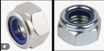

Ich hab jetzt mal eine ganz dumme Frage. Bei meinem Gepäckträger (Racktime Add-IT) haben sich die schrauben beim Verbindungsstück zwischen Rahmen und Träger unterhalb des Sattels gelöst. Natürlich genau über einer Holzbrücke und die Schrauben sind durch die Bretter ins Wasser gefallen.
Jetzt brauch ich natürlich neue, ich bin mir allerdings nicht sicher, ob das M4/M5 oder sonst was ist bzw. welche Muttern ich nehmen soll, dass die sich nicht mehr lösen.

Anzumerken sei vielleicht nur noch, dort werden selbst sichernde Muttern verwendet.
Alternative dazu ist sind grundsätzlich auch normale Muttern, die die dann mit einer Schraubensicherung verklebt werden müssen, wie bei den Bremsscheiben.
Der am häufigsten gemachte Fehler ist, die Sicherungsmuttern mehrfach zu verwenden, sie sind nur für den einmaligen Gebrauch gemacht! Werden sie einmal oder gar mehrfach gelöst, funktioniert die Sicherung nicht mehr.
Reaktionen: jomaster
Ich denke das wirds sein. Als ich meinen Zahnrad erneuert habe, musste ich den abbauen und habe die einfach wieder verwendet :/ Wusste gar nicht, dass die nur für einmal geeignet sind. Danke auch dir für den Hinweis!

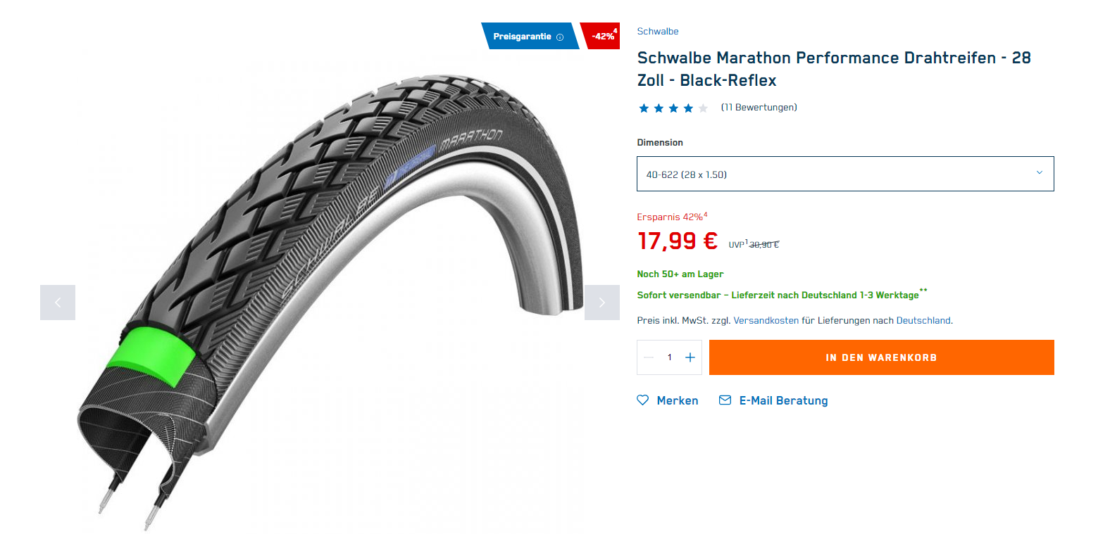

Billiger geht es immer, aber zuallererst die Frage, wo sollen die Räder bewegt werden?

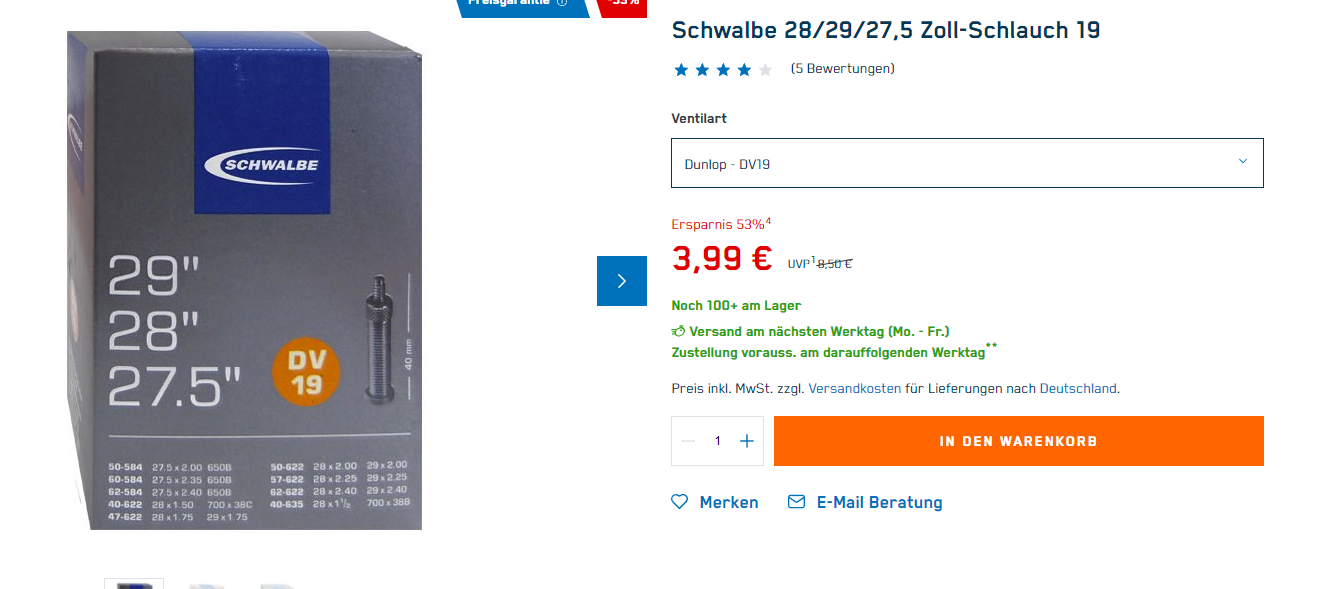

Grundsätzlich würde ich zuallererst fragen, welche Ventile aktuell verbaut sind? Die von dir verlinkten Sets (die ich übrigens auch nie im Set kaufen würde) haben alle Dunlop Ventile die auch eine entsprechende 8,5mm Bohrung benötigen. Ist das bei den aktuell verbauten Felgen überhaupt der Fall?
Was die Zahlenangaben angeht, 622 ist hier der Durchmesser, die erste Zahl hingegen die Breite. Wenn der Rahmen und die Schutzbleche es zulassen, könntest du auch auf beiden Rädern die breiteren Reifen aufziehen, das sorgt auf jeden Fall für mehr Komfort.

Persönlich würde ich dir eher so eine Kombination ans Herz legen, die Reifen halten dank dem Pannengurt doch etwas besser, vor allem in der Stadt.

Es sind aktuell auch Dunlopventile verbaut. Eine unterschiedliche Bohrung bei diesen Ventilen gibt es meines Wissens nach ja nicht.

Lenny88 schrieb:
Wie die Räder verwendet werden...ich gehe ganz stark davon aus reine Radweg Fahrten mit max. 25 KM Länge.

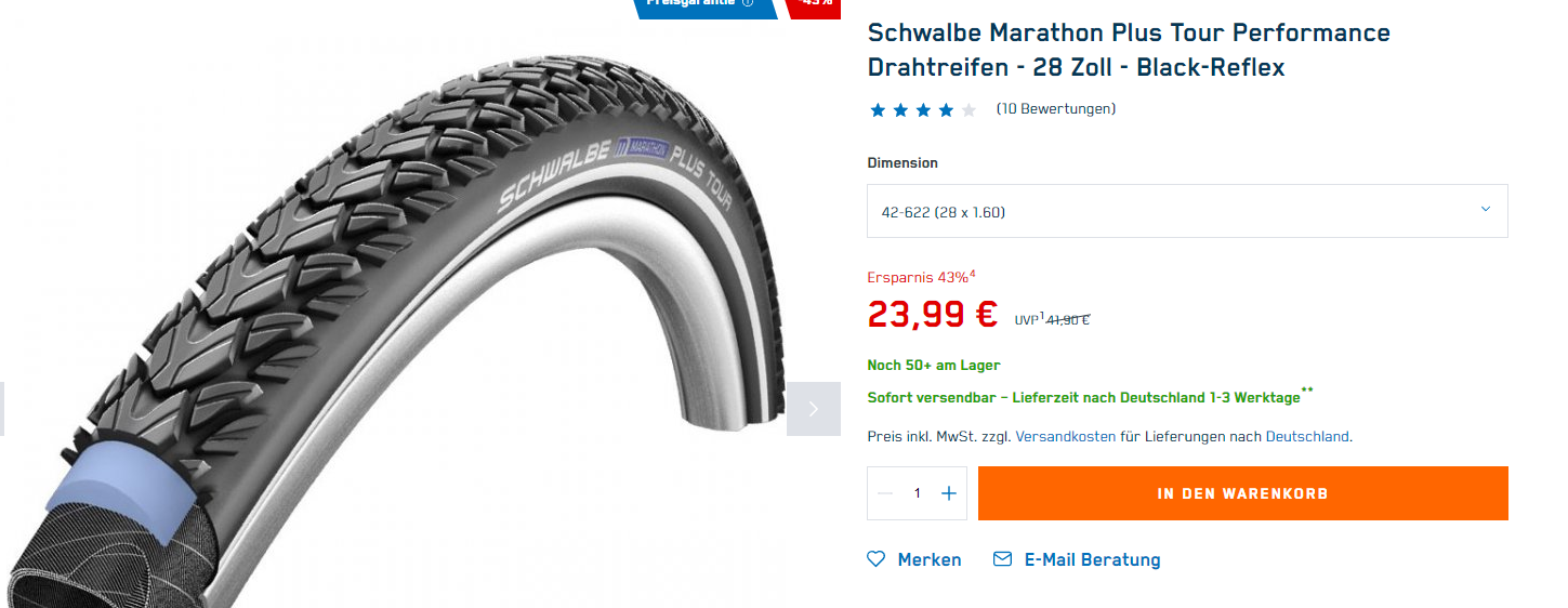

Da ist da schon der Punkt, für Fahrten mit dieser Länge solltest du nicht 5€ sparen und später bei Kilometer 20 mit einem Platten dumm aus der Wäsche schauen. Den kannst du zwar nie komplett ausschließen, aber mit einem Marathon zumindest der Hauptursache ein Schnippchen schlagen, Glasscherben.
Entweder die bereits verlinkten nehmen, oder besser zu diesen greifen und kaufe trotzdem besser gleich 1-2 Schläuche als Reserve.
